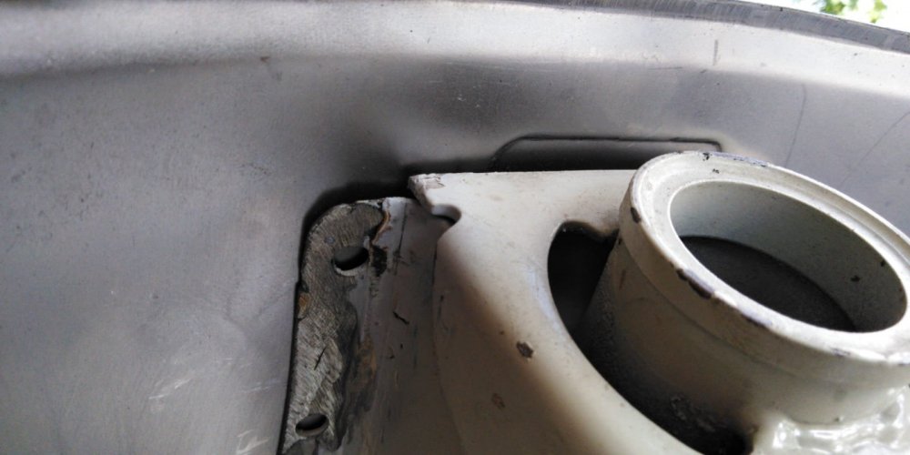

È successo già a qualcuno?
Così, a spanne direi che è stato cambiato lo scudo e non è stato saldato. Tra l'altro sembrerebbe pure essere posizionato male.
Share this post
Link to post
Share on other sites
STAFF
Quoto iena. Scudo sostituito e saldato male. Va riposizionamento e risaldato.

immagino che lo scudo  (riprodotto) sia solo presentato su tunnel , in foto , ma che crei perplessità ad essere saldato perché appunto più alto  di 2 cm rispetto all'originale.
Non è il primo che sento e vedo.  Da che venditore  lo hai comprato?

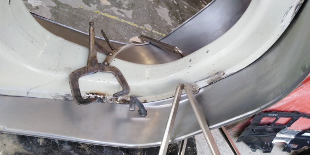

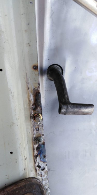

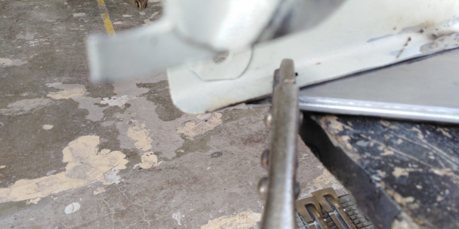

Exstreme conosce bene la situazione ....ho provato 3 scudi ....tutti e tre sono stati accostati al telaio partendo dai fori predisposti del pedale.... sotto al manubrio danno la problematica evidenziata dalle foto...

No  quello in foto è restaurolandia una volta ancorato con le pinze dava lo stesso dofetto

Ciao si ho risolto ma lo scudo lo ha preso il mio carrozziere nn so dove ...comunque  sono le quote dei fori pedale nella maggior parte dei casi ad essere sbagliati vanno richiusi e fatti nuovi
