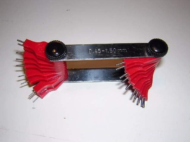

Molto importante,se hai la possibilità di verificare la reale dimensione del getto con una punta calibrata tipo quello in foto
