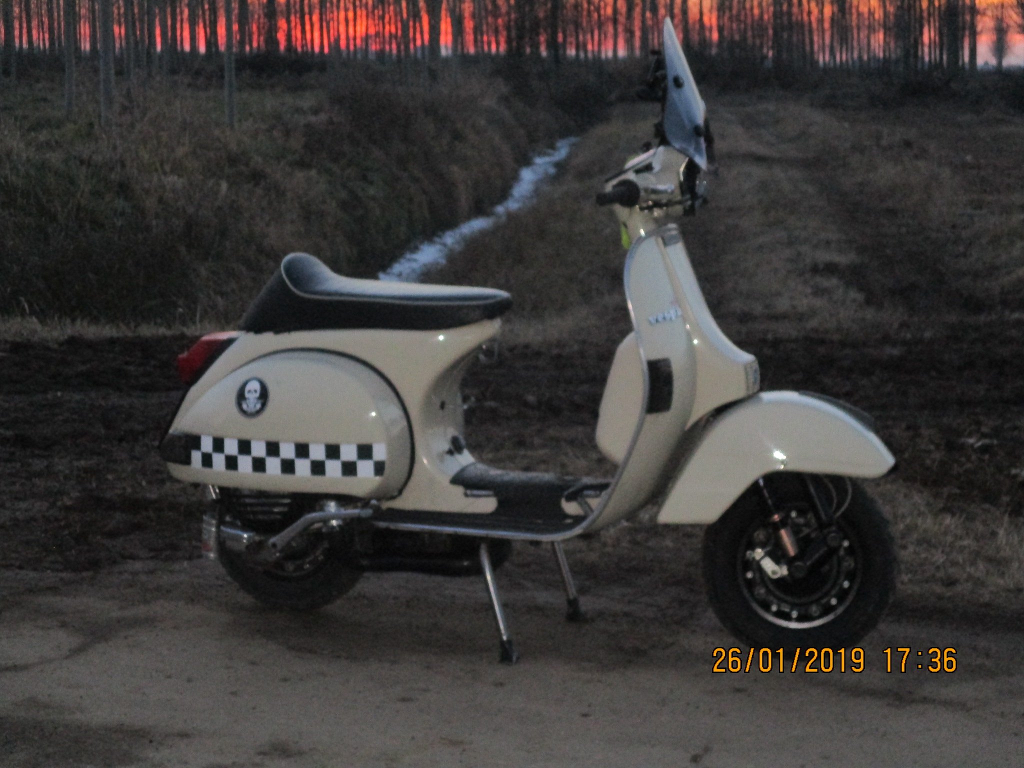

Alla fine ho montato questo. È basso ma mi ci trovo bene. Da verificare quanto ho preso di max
13 ore fa, manuel dice:
Carino, ma para un poco il vento?
Diciamo che para il vento sulla pancia e la parte bassa del petto. Va bene quando si viaggia stando giù "in carena"
6 minuti fa, paletti dice:
si,ma poi monterai il cuppini parimor,E' fisiologico
Vedremo??
1 ora fa, EnriKtmVespa dice:
Vedremo??
Quanto l'hai pagato? i specchietti li hai nelle staffe o sui fori del manubrio?

Il 21/3/2019 at 11:29, manuel dice:
L'ho pagato 40 €. Gli specchietti li devo mettere con le staffe, ma é più di un mese che giro senza perché non sono ancorariuscito a modificarele staffe per tenere gli specchietti

Quello che no montato io è  molto bello, stando in carena mi ha aumentato la velocità  max di quasi 10 km/h
Gli specchi è sempre meglio metterli sulle staffe.. Spesso quelli delle versioni più moderne montati sul cupolino si spezzano. Mi è capitato durante un viaggio di ritrovarmi improvvisamente con lo specchio spezzato nella filettatura all'interno. da quando l'ho messo esterno non ho più avuto problemi.
