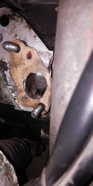

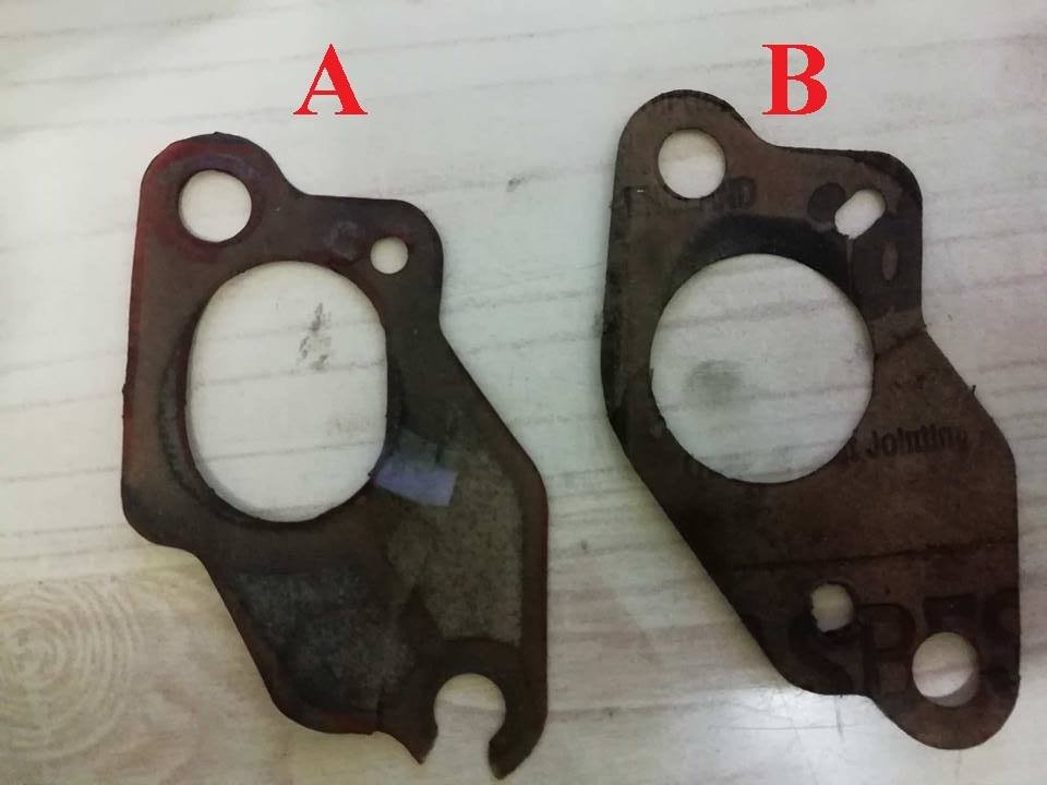

0m8r4 Inviato 17 febbraio 2019 - 21:37 Share Inviato 17 febbraio 2019 - 21:37 Buonasera ragazzi, l'accoppiata è: carter 125 TS, scatola carburatore del Si20/20D e carburatore SI24/24E. Allora, alcune settimane fa ho trovato queste macchie in foto: Decido di cambiare le guarnizioni tra carter e scatola carburatore e quella tra scatola e carburatore. Apro e trovo la guarnizione B tra carter e scatola e la A tra scatola e carburatore: Acquisto la carta per guarnizioni, e le sagomo allo stesso modo facendo una modifica, nella guarnizione B il foro centrale lo faccio uguale a quello della A perchè il foro circolare copriva parzialmente la valvola del carter (come nella foto sotto, ho fatto bene?). Lascio la Vespa per 7 giorni, nessuna perdita, poi ci faccio un giro di 140 km e al ritorno trovo le due goccioline dopo poche ore. Dopo 4 giorni trovo un laghetto come in foto. Ho riaperto, questa volta ho messo 2 guarnizioni tra carter e scatola e 2 tra scatola e carburatore. Dopo poche ore trovo questo: Cosa devo ancora controllare? Ho sbagliato a modificare le guarnizioni? Mi conviene comprare delle guarnizioni originali? 0 Quote Link al commento Condividi su altri siti More sharing options...

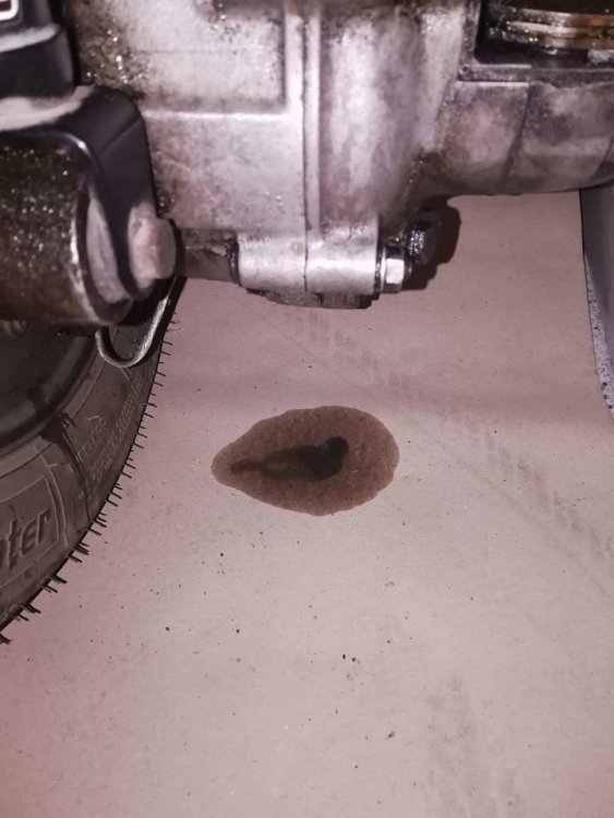

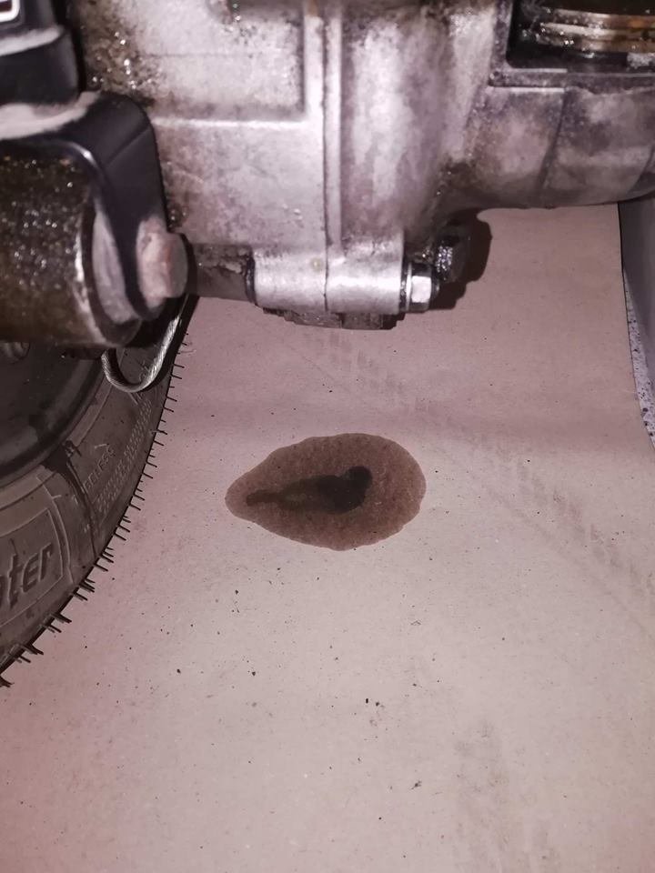

0m8r4 Inviato 19 febbraio 2019 - 18:44 Autore Share Inviato 19 febbraio 2019 - 18:44 si lo penso pure io perché le perdite erano terminate avendo chiuso il rubinetto della benzina, poi ieri sera l'ho riaperto e stamattina ho trovato un laghetto di miscela sotto la Vespa 0 Quote Link al commento Condividi su altri siti More sharing options...
paletti Inviato 28 febbraio 2019 - 13:22 Share Inviato 28 febbraio 2019 - 13:22 (modificato) Il 19/2/2019 at 19:44, 0m8r4 dice: si lo penso pure io perché le perdite erano terminate avendo chiuso il rubinetto della benzina, poi ieri sera l'ho riaperto e stamattina ho trovato un laghetto di miscela sotto la Vespa Se con il rubinetto aperto hai le perdite di miscela devi cambiare lo spillo del galleggiante Modificato 28 febbraio 2019 - 13:23 da paletti 0 Quote Link al commento Condividi su altri siti More sharing options...

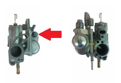

paletti Inviato 2 marzo 2019 - 16:16 Share Inviato 2 marzo 2019 - 16:16 8 ore fa, 0m8r4 dice: Ragazzi sto impazzendo, ho cambiato tutte le guarnizioni del carburatore, lo spillo conico, guarnizione tra carter e scatola e tra scatola e carburatore ma continua a perdere benzina senza sosta. Cosa controllare ancora? Il galleggiante non è forato. ciao,il galleggiante difficilmente si fora,ma lo spillo invece è possibile che non faccia più tenuta,il galleggiante funziona perfettamente ma la benzina continua a fluire. Qui sotto nella foto indicato con la freccia c'è lo sfiato del troppo pieno,potrebbe uscire da li 0 Quote Link al commento Condividi su altri siti More sharing options...

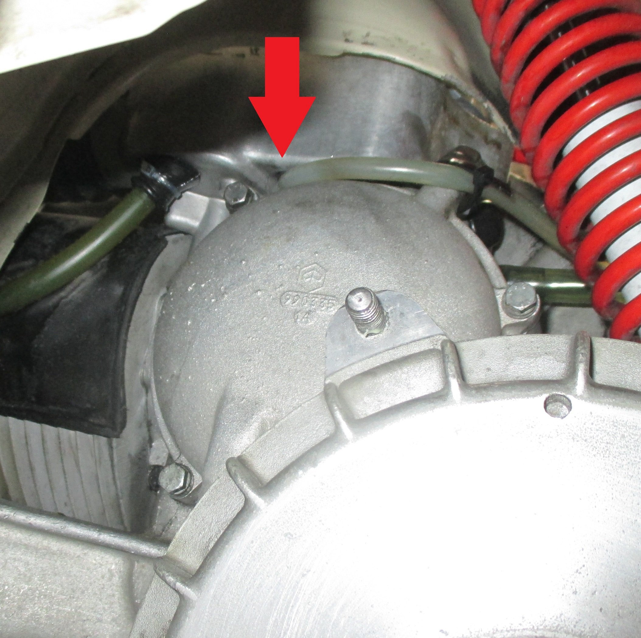

0m8r4 Inviato 21 marzo 2019 - 23:49 Autore Share Inviato 21 marzo 2019 - 23:49 Allora ragazzi, è il terzo carburatore che provo, sempre guarnizioni nuove e spillo nuovo, ho tolto pure la marmitta, dal collettore del cilindro non è uscito nulla se non poche gocce... mentre continua a perdere a gocce nella parte che ho colorato in rosso.. credo provenga dal troppo pieno del carburatore ma è mai possibile? È il terzo carbutatore che monto ??? 0 Quote Link al commento Condividi su altri siti More sharing options...
Vespetta78 Inviato 22 marzo 2019 - 08:00 Share Inviato 22 marzo 2019 - 08:00 la butto lì, non potresti perdere dalla camera di manovella? OT: visto che hai messo da poco il 24 o di nuovo il 24... quando lo compri quale getto del massimo ti danno standard? 0 Quote Link al commento Condividi su altri siti More sharing options...
paletti Inviato 22 marzo 2019 - 08:05 Share Inviato 22 marzo 2019 - 08:05 ciao se fosse il troppo pieno la perdita provoca la morchia dalla freccia scendendo verso il coperchio frizione. Diversamente se la perdita è da dove hai indicato tu il carburatore non c'entra,secondo me trasuda dai carter 0 Quote Link al commento Condividi su altri siti More sharing options...
0m8r4 Inviato 22 marzo 2019 - 08:21 Autore Share Inviato 22 marzo 2019 - 08:21 (modificato) @Vespetta78 io non li prendo nuovi perchè preferisco i Dell'Orto, ma questi sono usati che so con certezza che funzionavanao bene...il 200 ha 118-be3-160 e 55-160 come getti. Quale sarebbe la camera di manovella?@paletti questo è il timore che ho pure io...ma quale potrebbe essere la causa? non credo siano le guarnizioni tra scatola e carter e tra scatola e carburatore, anche perchè pure quelle le ho cambiate..però per esempio prima trovavo la marmitta piena di miscela, ora a marmitta smontata, dallo scarico del cilindro non è uscito nulla.. Modificato 22 marzo 2019 - 08:22 da 0m8r4 0 Quote Link al commento Condividi su altri siti More sharing options...
