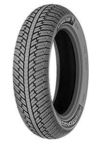

ciao se vuoi andare "sicuro"su strade bagnate usa  i Michelin city grip winter,sarebbero ideali per l'inverno,ma vanno molto bene anche in estate.
Sembrano interessanti.. Ma io abito in Sicilia e la pioggia in estate la vedo raramente.. quindi userei uno pneumatico 4 stagioni.

ciao,
nei posti di mare l'asfalto è più viscido e queste vanno  benissimo

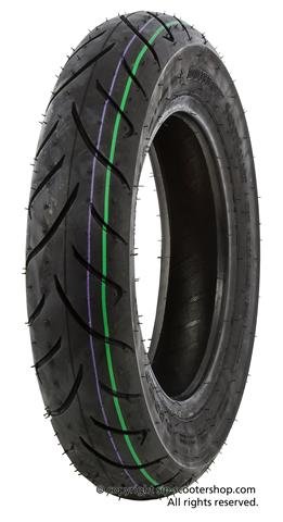

Un mio caro amico le usa estate inverno sulla Vespa 300
Poi però se preferisci le k62 per carità.
Io personalmente uso le dunlop scootsmarts,per esempio quest'inverno non ho montato le termiche nonostante la Vespa  la  uso tutti i giorni.
Questi sono omologati sino a 150 kmh,hanno un'ottima tenuta sull'asciutto  e sono silenziose,sul bagnato vanno bene certo non come le michelin city grip ma la Vespa sul bagnato lascia il tempo che trova.
