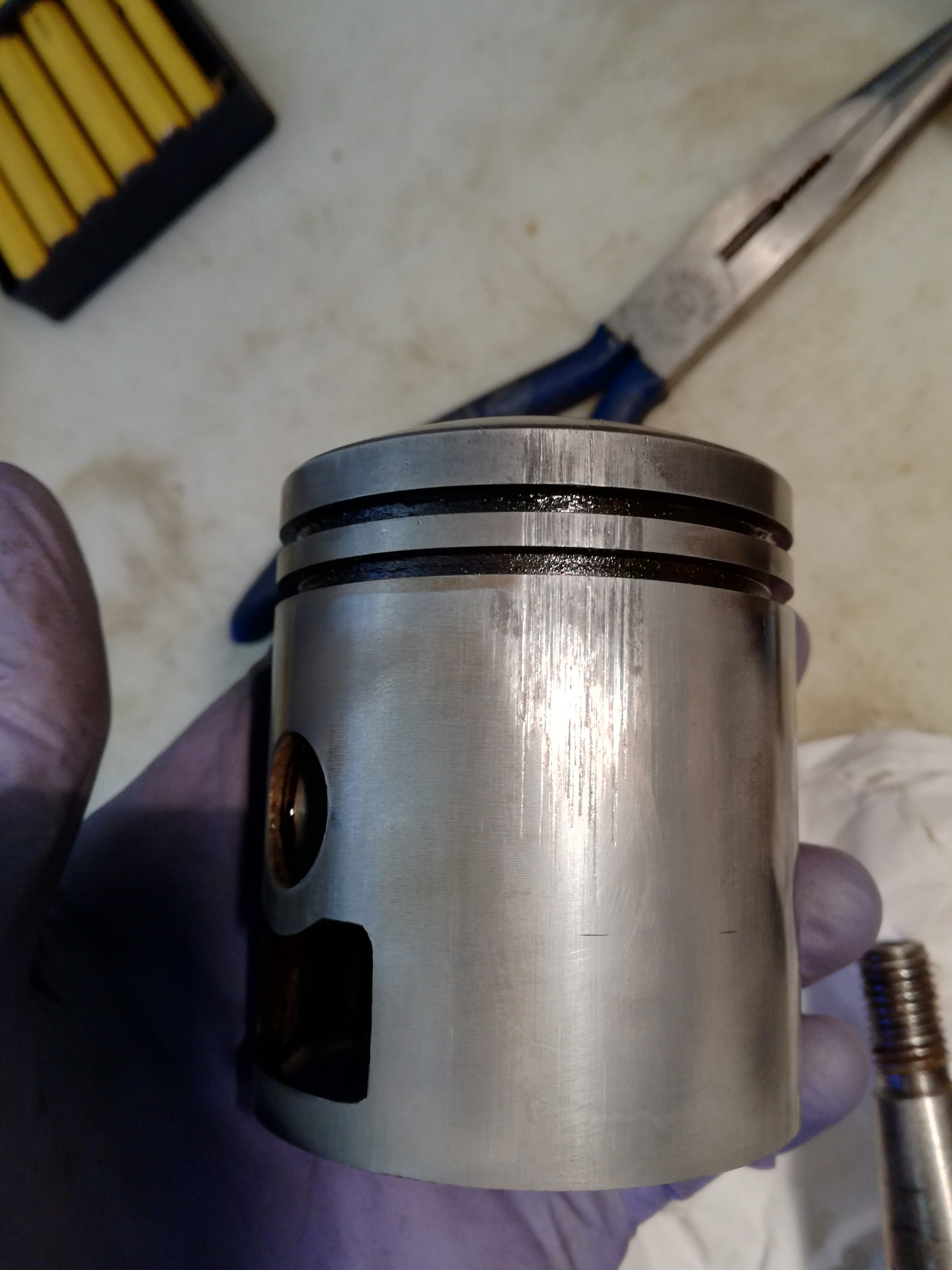

Sto ultimando la lista della spesa in vista del riassemblaggio del motore, che vista la sorpresa delle bulinate, chissà per quando sarà possibile.
Argomento principale di questo post è lo stato dell'albero motore, pistone e cilindro.
Il gruppo termico è stato sicuramente sostituito. L'albero mototre non ha la numerazione con la pistola elettrica sulla biella, cosa che mi sarei aspettato da un albero originale di Vespa anni 60...sbaglio? L'albero, comunque sia non "suona" e non semra avere gioco verticale...tenerlo?
Il pistone (non PIAGGIO), appare come in foto. Da un lato ha solchi ben evidenti e al tatto molto sensibili. Opterei per sostituirlo.
Scusate sono proprio a digiuno di "teoria dei gruppi termici", e la domanda vi sembrerà sicuermante idiota...ma Se il cilindro non è da rettificare e volessi sostituire solo pistone (con annesse fasce elastiche), a cosa dovrei stare attento nello scegliere il pistone?? a quali dimensioni?

Direi inutile cambiare il pistone, a questo punto metti due fasce nuove e tienilo così...
se cambi il pistone è rigoroso rettificare, anche perché la rettifica costa solo 20 euro... e avrai un motore nuovo.
se l’albero non suona,e non apri il blocco tienilo pure, se apri io reimbiellerei

1 ora fa, Gianluca102 dice:
Anche se non suona, per me la biella andrebbe sostituita di default come i cuscinetti.

Grazie Tarlone, grazie Vol.! Si al re-imbiellaggio avevo pensato pure io...qualcuno saprebbe dirmi a quanto potrebbe ammontare un lavoro del genere? A dire il vero anche quel pistone non mi piace rimontarlo... è anche vero che montare un pistone nuovo, senza aver la certezza che la camera di biella e l'albero lavorino bene, sarebbe alquanto stupido...

In genere per reimbiellare ci vogliono 30 Euro più il costo della Biella circa 50 euro,   80 in totale, ora monta quel cilindro così come, se sei già al limite con i conti, ma non risparmiare su paraolio,cuscinetti e Biella... il cilindro in mezz’ora lo cambi sempre, magari con un bel 177...
quindi puoi aspettare, quelle rigature sono una scaldata , dovuta al troppo sforzo o miscela con poco olio... ma niente di trascendentale
