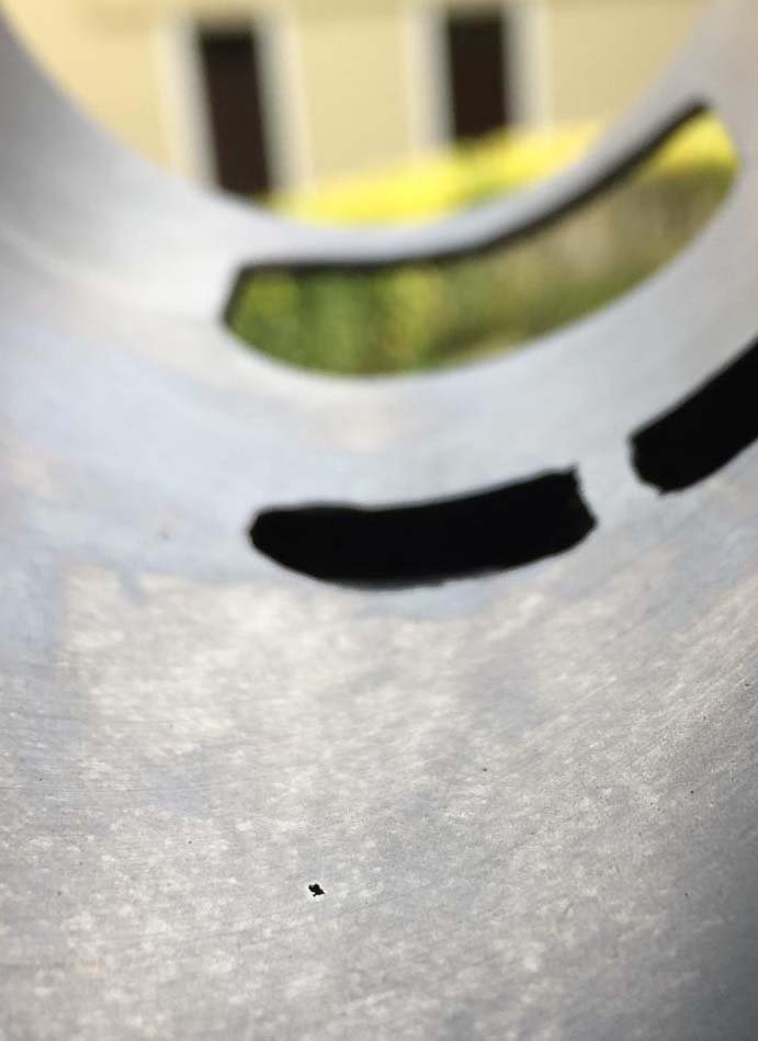

va beh la fortuna non mi assiste con questo GT. oggi l'ho ripreso in mano pensando di iniziare a studiare come pulire i travasi, ma mi sono accorto di un piccolo buco nella canna, nella parte alta. I travasi non rifiniti erano un pensiero, ma ero arrivato a farmene una ragione. invece con il buchetto nella canna non credo ci potrei convivere facilmente. ho chiesto di cambiarlo, vediamo se ottengo risposta.
Condividi questo messaggio
Link di questo messaggio
Condividi su altri siti
giusto per capire se sono solo paranoic ... questo è il buchetto scoperto oggi... non il travaso che vedete nell'anteprima... dovete aprire la foto! :-)

ciao,lo monti e lo tieni acceso 30 secondi,poi fai 2-3 km a fuoco fino a quando non prendi una bella scaldata.Fai raffreddare e hai risolto

Quel "buco" è sicuramente una soffiatura della ghisa come le soffiature nell'alluminio dei carter Piaggio degli ultimi px my (come il mio).
C'è da sperare che la soffiatura finisca di lì a breve e che non vada a finire in un travaso o all'esterno... anche se potrebbero affiorarne delle altre alla prima rettifica.
Se però la soffiatura finisce all'esterno si può tappare saldando... o meglio saldobrasando con una bacchetta di ottone.
Ovvio che solo mani "sapienti" sono in grado di fare certi lavori senza fare danni...
Comunque io sconsiglio anche di andare a sbavare le uscite dei travasi in canna alla brutos perchè inevitabilmente si comprometterebbe la simmetria, la forma e quindi i lanci delle luci... cioè di un danno (le bave e le irregolarità) se ne farebbero due.
Solo "sapienti" mani sono in grado di fare certi lavori senza fare danni...
