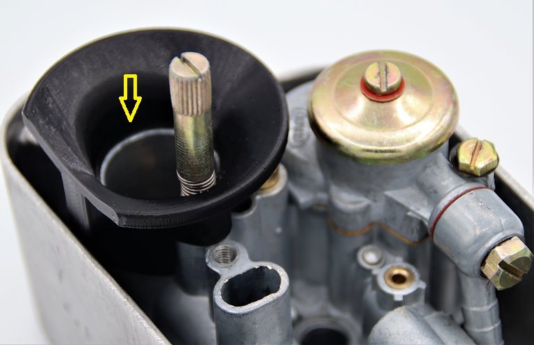

PXcruccato Posted 10 June 2022 - 13:27 Author Share Posted 10 June 2022 - 13:27 Ciao @paletti, ti scrivo direttamente solo perché spero tu stia meglio rispetto all´ultimo post di questa discussione! L´argomento poi é per tutti quelli a cui possono interessare queste cose. Curiosando qua e lá mi sono imbattuto in questo cornetto per carburatori SI fatto in moso diverso rispetto agli altri.https://www.auer-motoclassics.de/product-page/venturi-ansaugtrichter-für-vespa-si-vergaser-20-26 Non saprei dire quali siano i vantaggi e gli svantaggi di questo tipo di costruzione... mi farebbe piacere si esprimessero i piú esperti 😉 0 Quote Link to comment Share on other sites More sharing options...
Echospro Posted 10 June 2022 - 19:57 MODERATOR Share Posted 10 June 2022 - 19:57 Molto interessante, assomiglia molto al Polini ma costa molto meno. Vi dico il mio parere: I freni aria fuori dal venturi sono un punto a suo favore assieme al fatto che non usa viti per il fissaggio ma solo la vite del minimo come "fermo" contro il carburatore. DI contro il fissaggio così fatto mi sembra molto instabile per poter allineare il cono sul venturi, ed un pur piccolo spigolo sul in quel punto genererebbe un problema di gestione dei flussi che vanificherebbe l'apporto del conetto stesso. Inoltre il cono così altro da molta spalla ma pochi giri, quindi andrebbe bene su motori che sfruttano la coppia e che non girano altissimi. Detto ciò mi piacerebbe sentire chi lo ha provato. Ciao Gg 0 Quote Link to comment Share on other sites More sharing options...
paletti Posted 22 June 2022 - 06:47 Share Posted 22 June 2022 - 06:47 Il 10/6/2022 at 15:27, PXcruccato dice: Ciao @paletti, ti scrivo direttamente solo perché spero tu stia meglio rispetto all´ultimo post di questa discussione! L´argomento poi é per tutti quelli a cui possono interessare queste cose. Curiosando qua e lá mi sono imbattuto in questo cornetto per carburatori SI fatto in moso diverso rispetto agli altri.https://www.auer-motoclassics.de/product-page/venturi-ansaugtrichter-für-vespa-si-vergaser-20-26 Non saprei dire quali siano i vantaggi e gli svantaggi di questo tipo di costruzione... mi farebbe piacere si esprimessero i piú esperti 😉 ciao, come da foto allegata,tra il venturi e il condotto aspirazione del carburatore(a meno che sia un effetto ottico ma non credo),c'è un gradino,Se così fosse peggiori la situazione 0 Quote Link to comment Share on other sites More sharing options...
paletti Posted 22 June 2022 - 08:00 Share Posted 22 June 2022 - 08:00 Il 10/6/2022 at 15:27, PXcruccato dice: Ciao @paletti, ti scrivo direttamente solo perché spero tu stia meglio rispetto all´ultimo post di questa discussione! L´argomento poi é per tutti quelli a cui possono interessare queste cose. Curiosando qua e lá mi sono imbattuto in questo cornetto per carburatori SI fatto in moso diverso rispetto agli altri.https://www.auer-motoclassics.de/product-page/venturi-ansaugtrichter-für-vespa-si-vergaser-20-26 Non saprei dire quali siano i vantaggi e gli svantaggi di questo tipo di costruzione... mi farebbe piacere si esprimessero i piú esperti 😉 ciao,vogliamo parlare della rugosità superficiale? Per carità,lascia perdere 0 Quote Link to comment Share on other sites More sharing options...

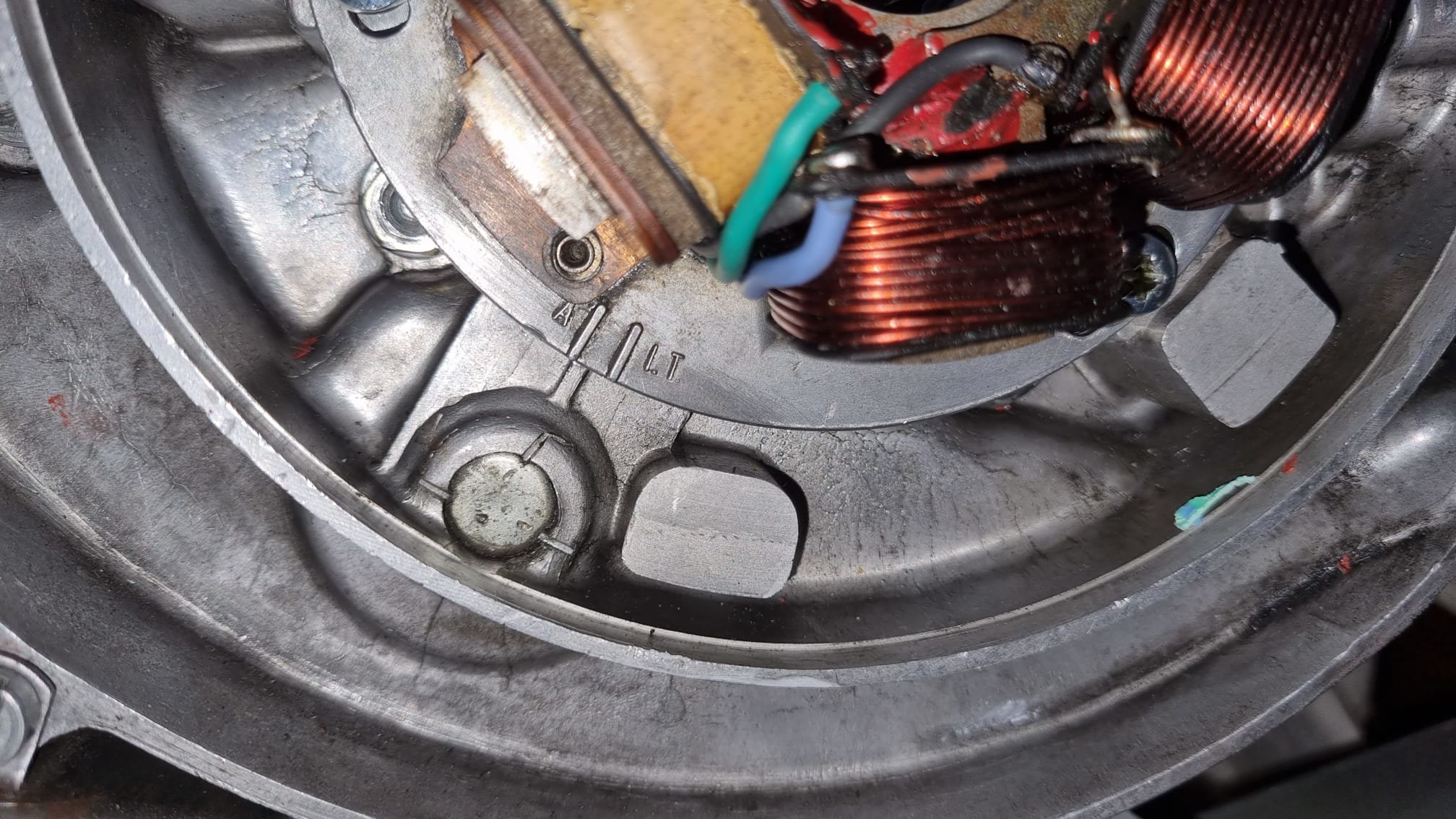

PXcruccato Posted 30 November 2022 - 09:51 Author Share Posted 30 November 2022 - 09:51 Ieri ho chiuso il blocco motore. Siccome monteró una Kytronik probabilmente con la curva 2, secondo voi da quanti gradi dovrei partire: io rimarrei sui 23°/24° che diventano alla fine 16°/15° Qui lo statore non é ancora messo nella posizione giusta 0 Quote Link to comment Share on other sites More sharing options...

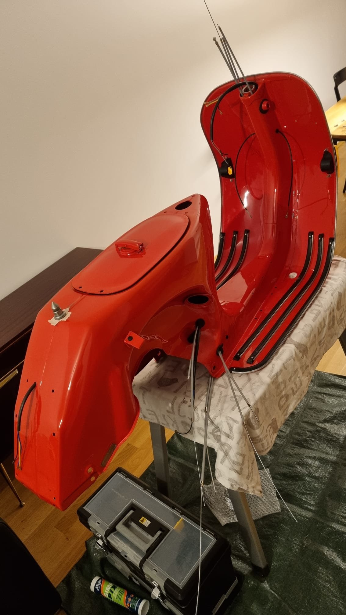

PXcruccato Posted 23 January 2023 - 09:34 Author Share Posted 23 January 2023 - 09:34 Finalmente dopo tanti anni ho la Vespa...a casa. Letteralmente a casa; precisamente in salotto, dove la monteró. Ora non so se per la fase di montaggio posso continuare su questo topic o sarebbe meglio ne aprissi uno nuovo (chiedo ai moderatori). Intanto vi metto un paio di foto 😉 1 Quote Link to comment Share on other sites More sharing options...

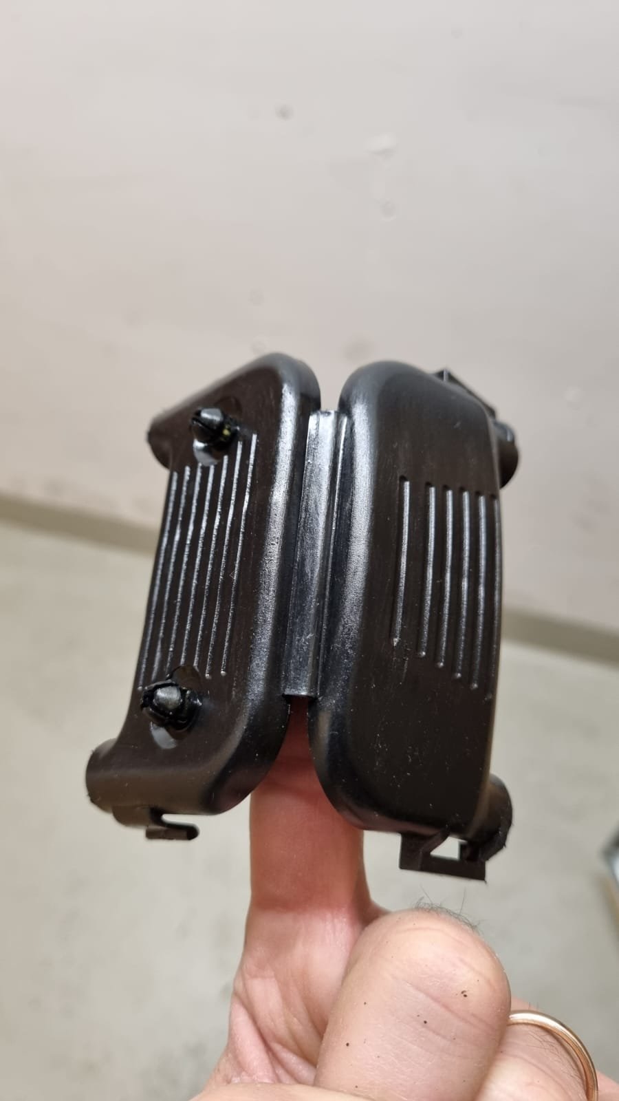

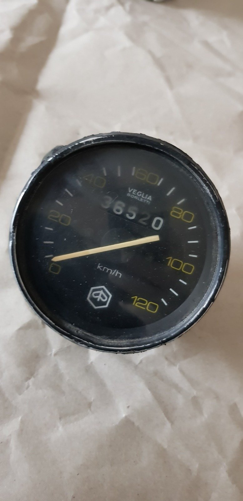

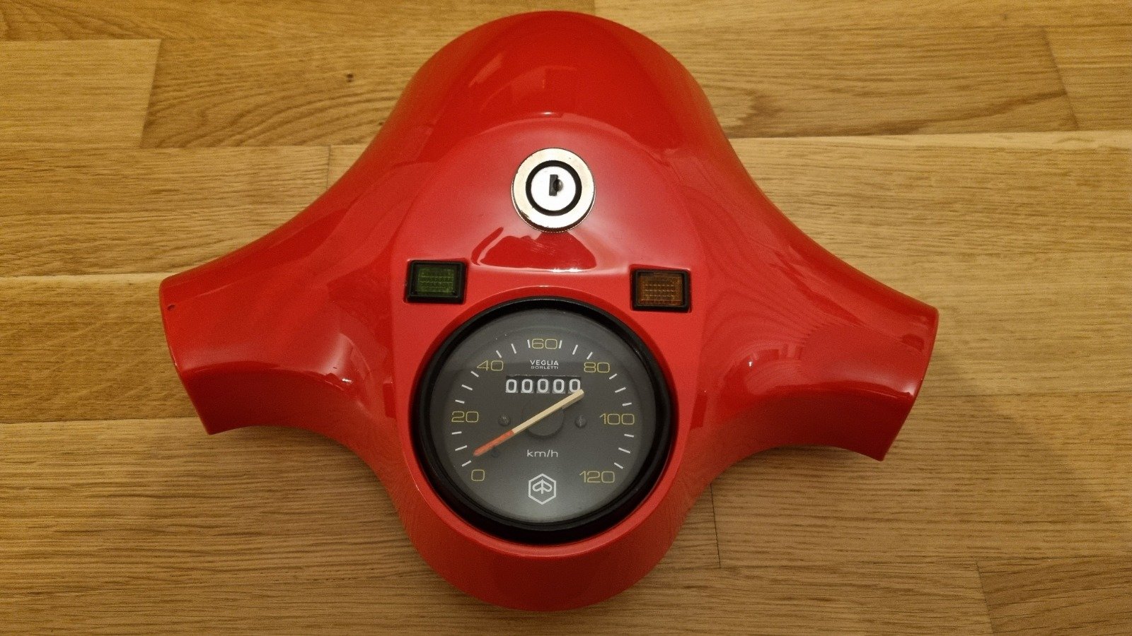

PXcruccato Posted 2 February 2023 - 12:04 Author Share Posted 2 February 2023 - 12:04 (edited) Piano piano il restauro nel salotto di casa va avanti... Qui un "prima e dopo" del contachilometri: Qui invece il manubrio che si va a "riempire": Spero che il modo in cui ho fatto passare i cavi non mi crei troppi problemi quando dovró chiudere il coperchio. (le viti per fissare i coperchi dei devioluci naturalmente sono lí solo temporaneamente) Edited 2 February 2023 - 12:06 by PXcruccato 0 Quote Link to comment Share on other sites More sharing options...
Echospro Posted 2 February 2023 - 23:16 MODERATOR Share Posted 2 February 2023 - 23:16 Il 23/1/2023 at 10:34, PXcruccato dice: Ora non so se per la fase di montaggio posso continuare su questo topic o sarebbe meglio ne aprissi uno nuovo Continua qui, così si ha tutta la storia sotto mano Bel lavoro! Io però avrei lasciato i suoi Km senza azzerare, ma è solo un mio parere da vecchio nostalgico. Ciao Gg 0 Quote Link to comment Share on other sites More sharing options...
