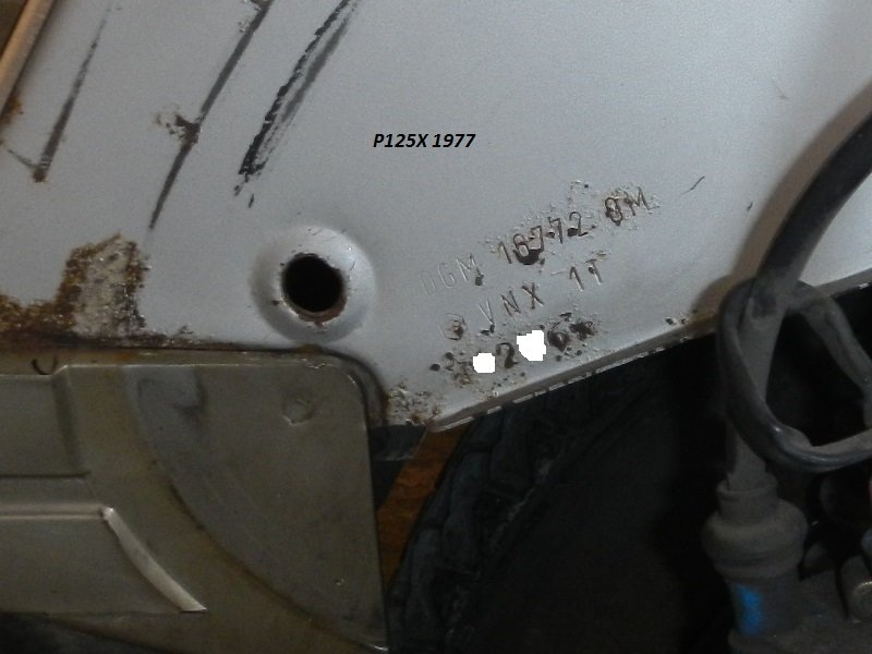

Rimango in questo post perché il problema è sempre lo stesso, la vespa diversa...
Su una P125X riesco a leggere vagamente il DGM e la riga sotto mentre il telaio è "disperso"
Dalle foto che trovo online dovrebbe essere proprio subito sopra la curva della lamiera, ma il gesso non mi fa vedere praticamente nulla della terza riga oppure io sono "disperso"
la Domanda è: il telaio si dovrebbe poter leggere dal retro della lamiera ?

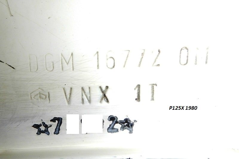

sto guardando/cercando una marea di foto per capire dove sia normale trovare il seriale del telaio e ho notato una curiosità che probabilmente all'epoca poteva essere "normale"
l'omologazione era scritta con caratteri diversi (più stretti?) da quelli del telaio? immagino per rendere più difficile la contraffazione, ma ho notato che alcune vespa avevano caratteri diversi anche confrontando la sola omologazione.
Esempio per chiarire: Noi della P125X abbiamo omologazione DGM16772OM e mi sembra dalle poche foto trovate che alcune abbiano il 7 pulito e altre un 7 più "complesso"
Sono entrambe originali o questa differenza basta a dire che una delle due sia contraffatta?

ho guardato tutto il pdf e il dubbio mi rimane. la foto se ricordo bene è già girata in questo forum e credo sia stata dichiarata originale. Quindi la domanda per me che devo scoprire e capire se troverò e cosa troverò sotto la vernice è sempre questa: i caratteri del DGM sono diversi da quelli del telaio della terza riga. Mentre nel PDF li vedo uguali. è tutto normale che siano diversi, giusto?
Il 7 del DGM è dritto, quello sotto ha la "gamba piegata" - L'uno del DGM è senza la barretta sotto, quello sotto ce l'ha. i numeri in generale sembrano occupare più spazio in larghezza. Oppure queste differenze potevano essere specifiche dell'anno di produzione o periodo in generale?

STAFF
Il carattere della sigla d'omologazione, benché simile, è differente.
Inoltre, spesso il carattere del numero seriale, punzonato a mano, è differente da quello della sigla d'omologazione e della sigla del telaio.
A me questa punzonatura pare regolare.

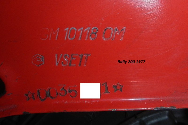

Mi sento di confermare.. su varie mie vespe ho trovato i numeri "stondati" fino al 1979, poi dal 1980 quelli lineari come nella scheda di omologazione...
Ciao. Clafo.
