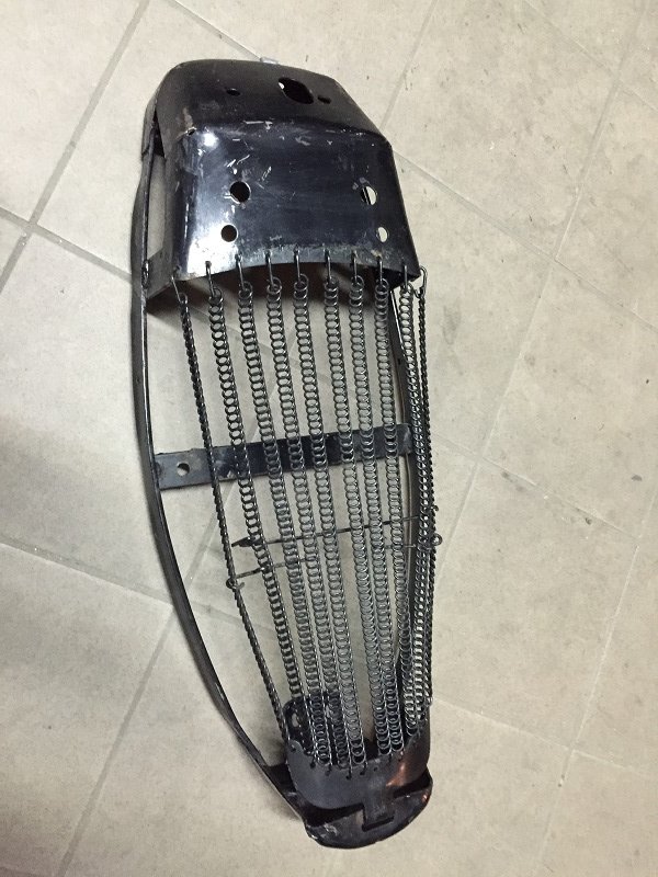

non vi avevo mostrato il restauro della sella,  gobbino aquila con una copertura conservatissima
Ho rifatto imbottitura ,  sabbiata e riverniciato struttura. Per la leva d'apertura mi sono fatto un perno filettato su tornio in sostituzione al suo ribattino.

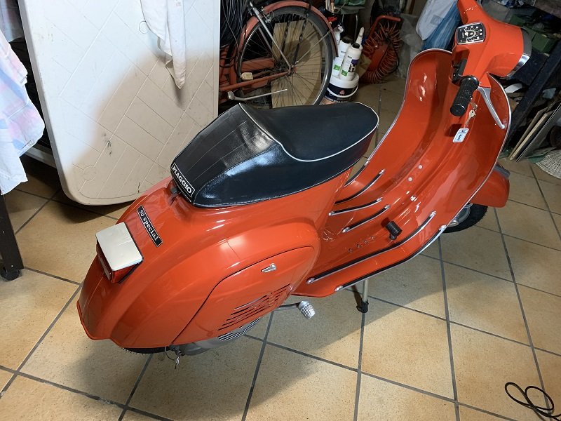

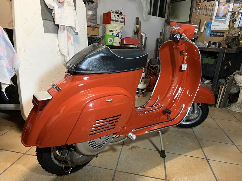

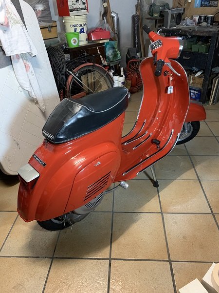

qui sostanzialmente finita :risata1:
manca marmitta  e qualche piccolo dettaglio di poco conto, ma  domani l'accendiamo (con la marmitta chiaramente :mrgreen: )

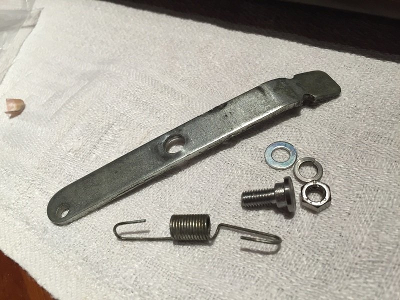

Che dire gran bel lavoro, complimenti davvero. Io ho una special del 76 conservata e ha le leve a pallino grande. Quindi su questo particolare ho un dubbio per il resto perfetta. La vaschetta portaoggetti aveva già la molla 😁

36 minuti fa, Vespino84 dice:
anch'io ero convinto che ci andasse il pallino grande, se vedi infatti  al fondo della prima pagina  le avevo già preparate (il manubrio proviene sicuramente da una migliorata post 78).
Poi mi ha convinto Valerio (vespa979) a scegliere il pallino medio;-).  Googolando "vespa 50 special 1976 conservata" in effetti sulla stragrande  maggioranza  ci sono leve pallino medio.

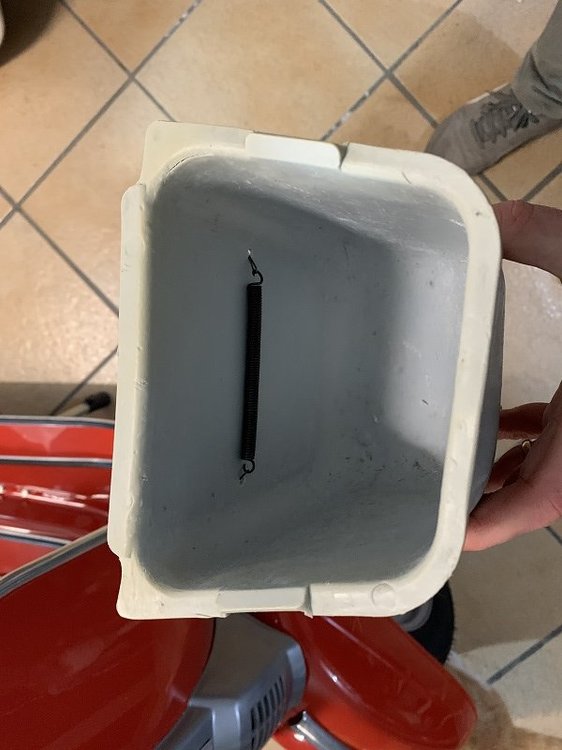

36 minuti fa, nanni1972 dice:

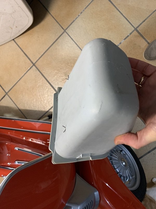

La vaschetta è venuta praticamente nuova, con cosa l'hai pulita? WD40?
ho usato fulcron puro e spugnetta : lato verde nei punti più ostici
Share this post
Link to post
Share on other sites
ah ok, benissimo grazie, me ne ricorderò quando dovrò pulire il mio. Io usavo uno sgrassante della MA-FRA per motori potentissimo ma puro sarebbe troppo aggressivo penso per quella plastica

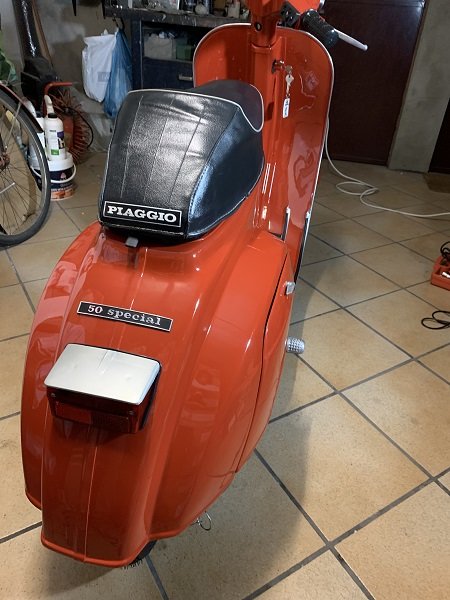

2 minuti fa, Vespino84 dice:
 p.s vedo che sei maniaco quanto me l’unica cosa che cercherei per la tua special è il fregio nasello con logo stampato dell’epoca al posto di quello adesivo che hai😜
 guarda meglio ;-)
è un fregio serigrafato originale piaggio senza  esagoni sovrapposti od adesivi, non il splendida forma come quello sulla conservata 81,   ma ne ho trovato già un altro:sbonk:

1 minuto fa, exstreme dice:
 guarda meglio ;-)
Dalla quinta foto sembrava sporgere leggermente dal fregio 😂 allora siamo maniaci uguali 😂

il collaudo è stato particolarmente scrupoloso rispetto alle volte precedenti.
Classica prova velocità su rulli  e frenata anteriore e posteriore, ma punzonatura di omologazione su marmitta ora indispensabile, annotazione del  DGM sui faro / fanalino ,  mi hanno controllato persino sigla su carburatore.
