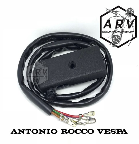

Ciao se la tua vespa è un 1981 ci vuole  questo devioluci, della px prima serie, l'altro "a bottoni" è arrivato nel 1982.
e il suo fratello devio frecce:
Ciao. Clafo.

Ciao, si puoi farlo. Con un attenzione però. Il devio frecce in link va bene perchè ha i fili "sfusi" ognuno col suo capocorda... mentre il devio luci è dell'arcobaleno con il connettore multipolare (tant'è che nei telaio e nel manubrio px arcobaleno) le asole di passaggio dei cablaggi sono maggiorate per agevolare il passaggio del "plasticotto".
Puoi trovare anche quello del PX-E 1982 che ha già i bottoni grandi ma non ha il plasticotto ;)
Questo in foto è di pessima qualità... se riesci trovane uno originale piaggio, che ha plastiche e accoppiamenti migliori.
Ciao. Clafo.

no, non va bene neppure questo ed è scritto espressamente T5.
come ti ho già suggerito, e ricordato da clafo, devi trovare quello  pre arcobaleno tra 82 e 83, come nella foto che ti ha postato. esteticamente è come quello arcobaleno che piace a te, ma con il cablaggio già predisposto per la tua vespa. come suggerito da clafo, confermo che quello in foto, ma anche molti ricambi da 3 bicci, hanno una pessima qualità. tu trovassi lìoriginale sarebbe meglio, ma occhio che neppure in piaggio saprebbero precisamente cosa darti. ci vorrebbe il codice esatto. altrimenti per la concorrenza,preferisci marche conosciute, tipo gabor. a questo link qui  , dal sito da te visitato, c'è quello di cui parliamo, ma non è dato sapere la marca.
