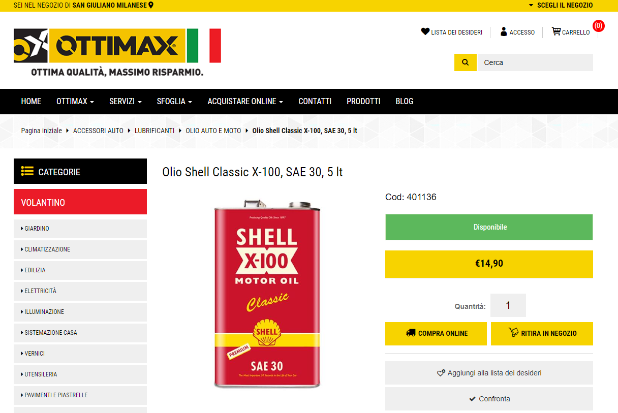

Per spezzare una lancia a favore della grande distribuzione, poco tempo fa ho visto all'Ottimax di San Giuliano (MI) un SAE 30 della Shell, per veicoli datati, in offerta a 15€ la latta da 5 l.
Non è il solito Lubex col marchio Shell in concessione, è ancora prodotto in Gran Bretagna. Ammetto di essere stato tentato, anche solo per la bella latta, tuttavia ho sorvolato perché da anni uso (e mi trovo molto bene) olio motore per motociclette, talora anche tutto sintetico, ma sempre rigorosamente con certificazione JASO MA 2, la quale garantisce perfetta compatibilità con frizioni in carter umido.
Questi SAE30 ritengo siano comunque una buona scelta. L'importante è evitare olii motore generici, fossero anche minerali, perché non è escluso che contengano additivi anti-attrito tali da renderli incompatibili con le frizioni in olio. Dirò di più, anche certi olii specifici per cambi motociclistici, vedi il vecchio Castrol MTX 10W40, non erano del tutto adatti: nel cambio large, tutto ok, messo nell'ET3... pedalina a vuoto.

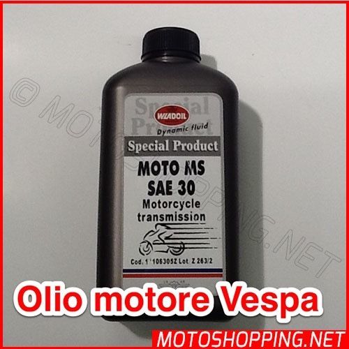

In garage ho trovato anche questo olio, potrebbe andare secondo voi? Scusate le condizioni della bottiglia, ma è li da qualche anno.
Credo proprio di si, ti cito il manuale: ¨SAE 80W-90 oil complying with API GL4 specifications¨
Quindi dovrebbe essere proprio lui :)
Non riesco a trovare se è un minerale e basta, ma dovrebbe esserlo, no?
