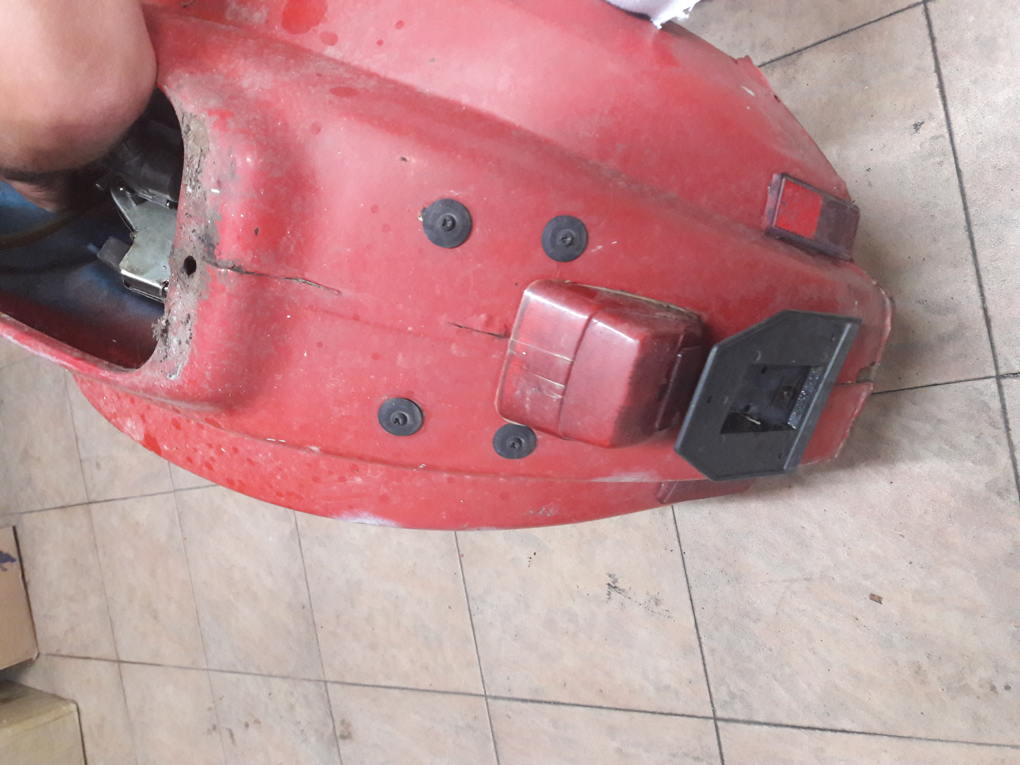

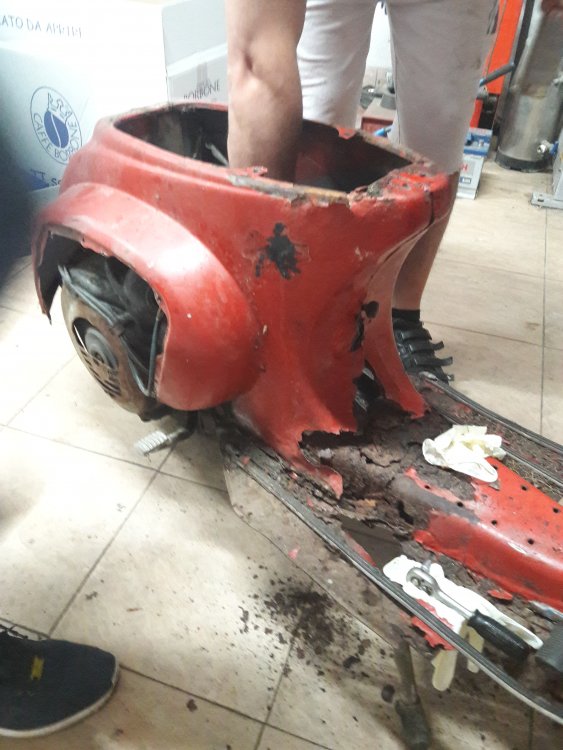

Allego alcune foto.
Ho già smontato quasi tutti i componenti. Non riesco ad estrarre i due tubi del manubrio.
Grazie20180428_224923.thumb.jpg.5bbe61d471c10e69a016a96caa361763.jpg20180428_224933.thumb.jpg.a2dd4153a6ab8d3bd3605cb91a4b3898.jpg20180428_224940.thumb.jpg.db28659bda61c8493c4ec9d29024d486.jpg20180428_225148.thumb.jpg.672bc4ac7cf753ae5f866c9fcab45e6f.jpg
