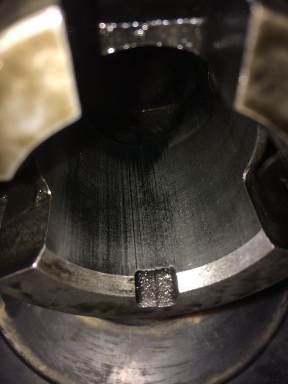

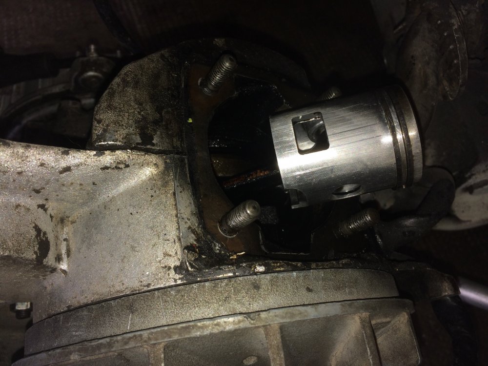

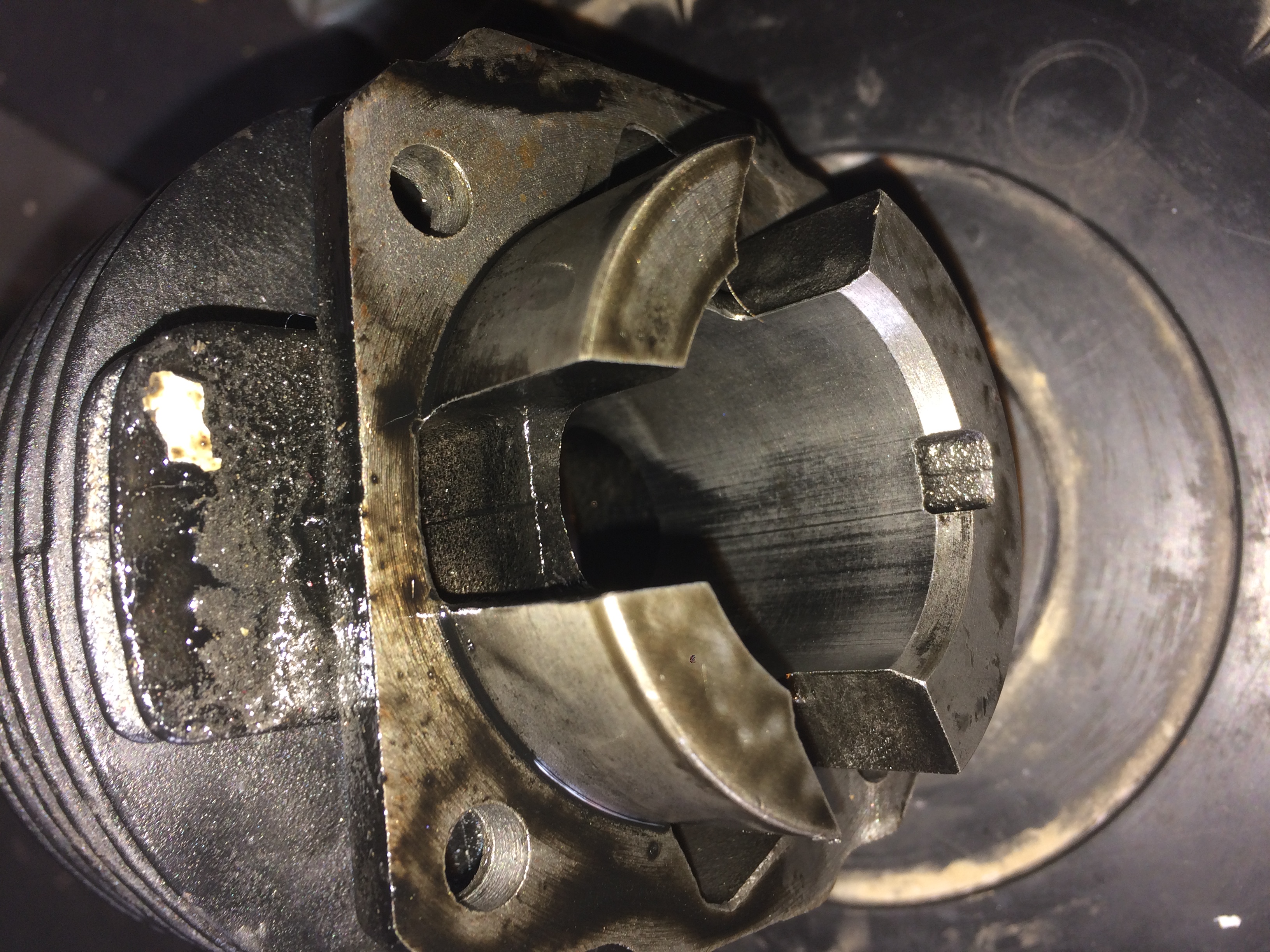

Salve a tutti, spero di non aver sbagliato sezione ma mi sembrava la più plausibile. Un paio di giorni fa stavo usando la vespa (una pk 50 s con il gt con circa 150 km quindi ancora in rodaggio). Premetto che ho fatto un paio di tiratine di troppo. Infatti dopo un po’ la vespa ha ridotto drasticamente i giri del motore, e se acceleravo dava vuoti e si spegneva; se tiravo l’aria saliva di giri in modo impressionante ma come la staccavo di spegnava. Per curiosità ho aperto il gt e ho trovato piccoli frantumi di ferro, il cilindro è il pistone presentano qualche rigata però le fasce sono intatte! Non riesco a capire cosa sono quei pezzetti di ferro che mi solo trovato nel cilindro. Possono essere i cuscinetti? 604C0E60-DCED-4558-BB5B-C85625A9ED37.thumb.jpeg.135710cb59021c17d2ddba391299ceea.jpeg604C0E60-DCED-4558-BB5B-C85625A9ED37.thumb.jpeg.135710cb59021c17d2ddba391299ceea.jpegDF4B8224-15F4-47A1-9C21-189DF68A5A65.thumb.jpeg.76948985088f36ce5dcf9e673632452e.jpeg

i pezzi di ferro nn sono buoni di sicuro, i fermi sono al loro posto? la valvola dovresti riuscire a vederla: è ok? La gabbia a rulli del pistone è ok?
ma quello che mi pare più strano è................................... il pistone montato al contrario :mah:

Ciao grazie per la risposta, la vespa è un cinquantino tutto originale, la gabbia a rulli è intatta. Il pistone al contrario non l’avevo proprio notato...I pezzi di ferro mi hanno molto incuriosito infatti ho pensato che provenissero dai cuscinetti(essi hanno circa 23.000km quindi per questo mi è sorto il dubbio..).Non so che fare, attendo vostri consigli
con frammenti di ferro in giro in camera di manovella e combustione io non girerei tranquillo...quindi fossi in te darei un'occhiata più accurata
gira il pistone...se le righe su cilindro e pistone non sono profonde usalo così altrimenti non so che dirti :-\ ma perché poi gli hai tirato subito il collo?? i gt nuovi sono ancora "stretti" quindi hanno bisogno di un rodaggio fatto per bene... senza full gas e leggermente grassi di carburazione
prima di montare il gt hai smussato le bave di fusione dei travasi in canna?!

Si purtroppo chi ha dato le tirate di gas non sono stato io infatti non l’avrei mai fatto. Cosa intendi per smussare le bave di fusione? Scusa l’ignoranza

arrotondare gli spigoli vivi dei travasi in canna con lima o carta vetrata fine in modo tale che con le dilatazioni col calore non si riga nulla
