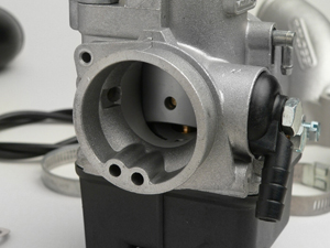

Buonasera a tutti, ho un piccolo problema e se qualche anima gentile mi da un consiglio, ve ne sarei molto grato.
Veniamo al problema, ho montato un PHBH 30 BS sul mio px , solo che questo modello di carburatore non ha la filettatura per l'attacco del cornetto in plastica che mi permette di collegarlo al soffietto d'aspirazione, come posso risolvere il problema ?
Ringrazio anticipatamente chi mi darà dei consigli.

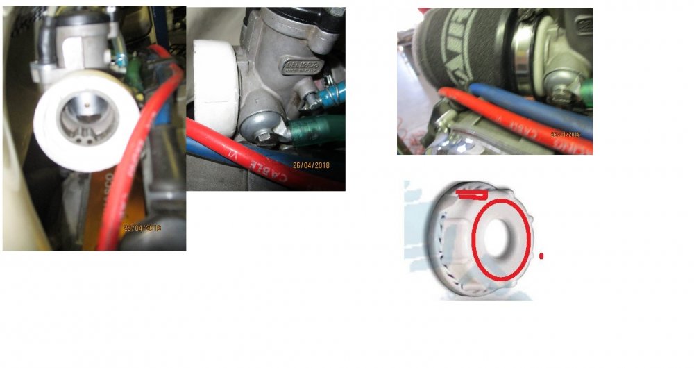

Ciao Paletti, il collettore della Malossi che intendo io viene venduto con il kit lamellare in modo che si possano usare dei soffietti normali mentre nel kit a valvola ti danno il soffietto,ovviamente viene venduto anche come ricambio e costa anche poco, per cui vale comprarlo.
Quello che vedo nella foto non mi sembra il Malossi, mi da l'impressione di una cosa artigianale, comunque ti allego due foto e se vai sul sito Malossi trovi tutto
2 ore fa, costa60 dice:
ciao,io ho indicato un mero esempio trovato in rete
  • Author
No problem, comunque e una cosa simile a quello della foto che hai postato, col Malossi  calza tutto a pennello e viene un lavoro fatto bene.

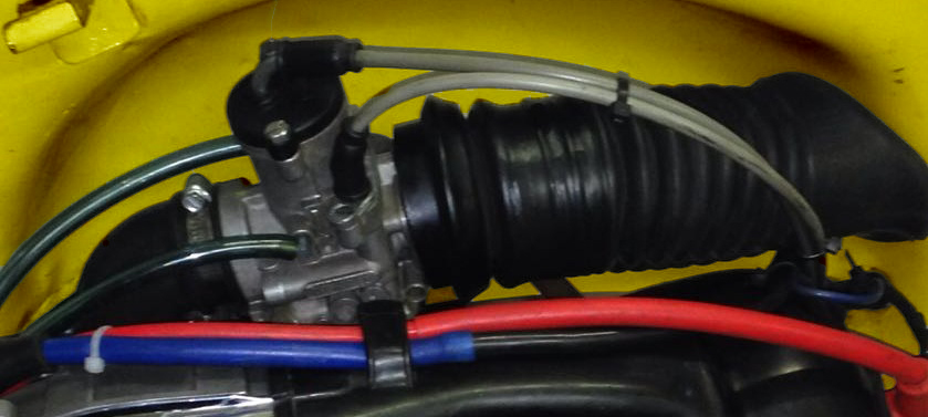

ciao, da un tappo di un fusto in plastica ho realizzato quello che serviva
  • Author
Complimenti Paletti, bella idea e soprattutto economica .
Bravo  :applauso:
