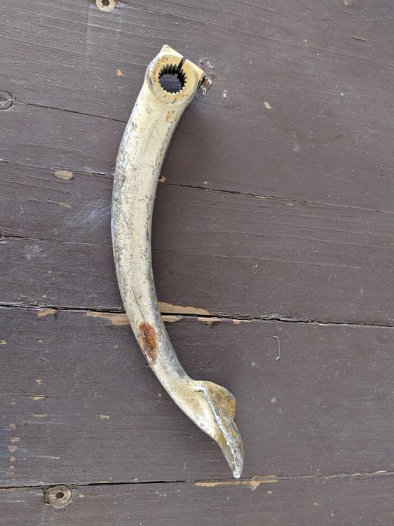

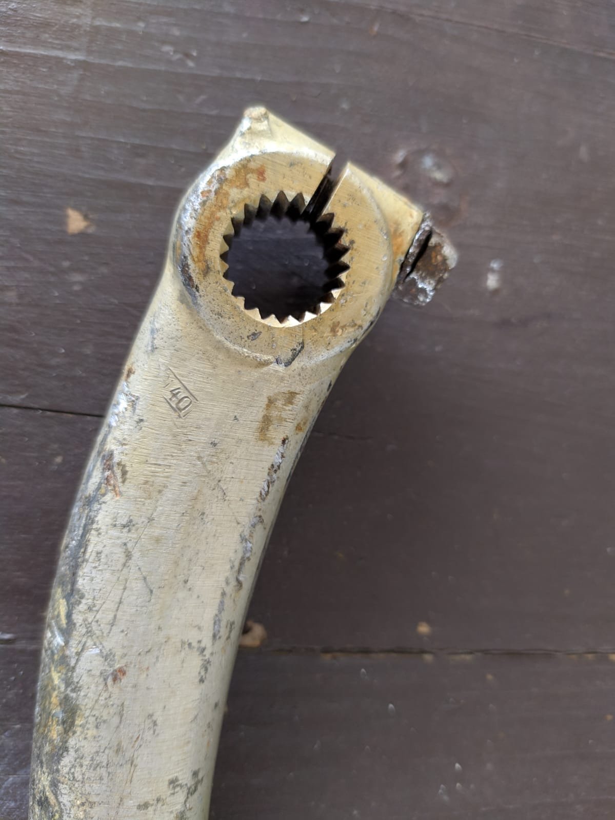

Da quello che so le VNA hanno montato diversi tipi di pedivella, una cosa certa è che la prima produzione (probabilmente tutta quella della VNA1T), monta una pedivella corta in alluminio.
Come già scritto, la mia pedivella sembrava verniciata, quella sul motore di scorta sembrava verniciata. Tutti quelli con cui ho parlato, mi hanno detto che la pedivella andava lasciata alluminio grezzo lucidato.
Sabato al mercatino di Malpensa fiere rovo un motore con pedivella corta ed anch'essa verniciata. queste sono le foto:
70501961_10221059017295860_7908334208521601024_o.thumb.jpg.e23771fd3ab4b82923c02b634ec2a0f4.jpg
73265398_10221059018615893_515267394004844544_o.thumb.jpg.cc3d47a23f000dfbf14cb18b0f8c90b6.jpg
74209865_10221059015615818_7905479751781842944_o.thumb.jpg.6fbee19528383817921f0ddcf737e083.jpg
76771541_10221059016455839_5234004651946278912_o.thumb.jpg.4b165b6dcbf2a50edec366a55f00365e.jpg
Non e' proprio bellissima ma visto che la mia ha il millerighe messo male e quella del motore muletto è messa anche peggio ho deciso di comprarla.

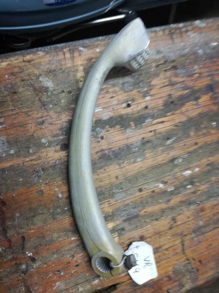

Ieri invece ho fatto un giro da Andrea Gentili, per vedere un cavalletto originale usato per VNA, mentre sono li mi mostra una leva VNA dicendomi, guarda questa ha ancora il suo trattamento originale, e' lo stesso delle altre questa aveva la vernice molto ben messa e la leva e' poco consumata. Ho portato a casa anche questa. Possiamo quindi affermare con certezza che la leva VNA1T in alluminio non era grezza ma aveva qualche tipo di trattamento/verniciatura.
Questa e' la leva presa da Gentili:
75446646_10221059009415663_5384666920664432640_n.jpg.3e46b0f03df79904eb2faab2077c0629.jpg
73319002_10221059010055679_6222777514431873024_n.thumb.jpg.8d181e71b2b7bfec65d09b96abd0a8be.jpg

2 ore fa, volumexit dice:

Dico la mia ...
potrebbe essere che sulle leve veniva una eseguita una cadmiatura? Un po’ come la bulloneria post 52?
mi domando però...per quale motivo eseguire un trattamento di verniciatura o cadmiatura su un pezzo di alluminio? Sarebbe stato un costo in più, controcorrente con la teoria del risparmio dell’epoca .
vol hai provato con del diluente a sfregare su una delle leve brutte per vedere se effettivamente lascia tracce di vernice sullo straccio?
11 minuti fa, pier.falcone dice:
Dico la mia ...
E' la stessa cosa che ci siamo chiesti con Marben, probabile che l'alternativa fosse una lucidatura, magari più costosa della verniciatura.
Non ho provato con il diluente, adesso sento Marben se lo può fare visto che quella brutta ce l'ha lui da lucidare.
Vol.
Se hai bisogno per la lucidatura dellalluminio, fammi un fischio che sono ben attrezzato
Grazie pier, fino ad adesso ci ha sempre pensato marben. Secho bisogno ti faccio un fischio.
Da quello che so le VNA hanno montato diversi tipi di pedivella, una cosa certa è che la prima produzione (probabilmente tutta quella della VNA1T), monta una pedivella corta in alluminio. Come già scritto, la mia pedivella sembrava verniciata, quella sul motore di scorta sembrava verniciata. Tutti quelli con cui ho parlato, mi hanno detto che la pedivella andava lasciata alluminio grezzo lucidato.

Premesso che non l'avevo mai visto su pedivella, sembrerebbe lo stesso trattamento. che di ritrova su vecchi piatti statori in allumino .
Credo sia un antiossidante sotto forma di verniciatura , escluderei processo galvanico come cadmiatura, visto che su statori spesso è tutto di quel colore , indipendentemente dal materiare (piatto in alluminio , viteria in acciaio , nucleo ferroso bobina e/o avvolgimenti in rame e persino condensatori ).
Sarebbe curioso sapere il nome chimico della sostanza , come per l'antiruggine fenolico per le marmitte (il famoso virato oro )

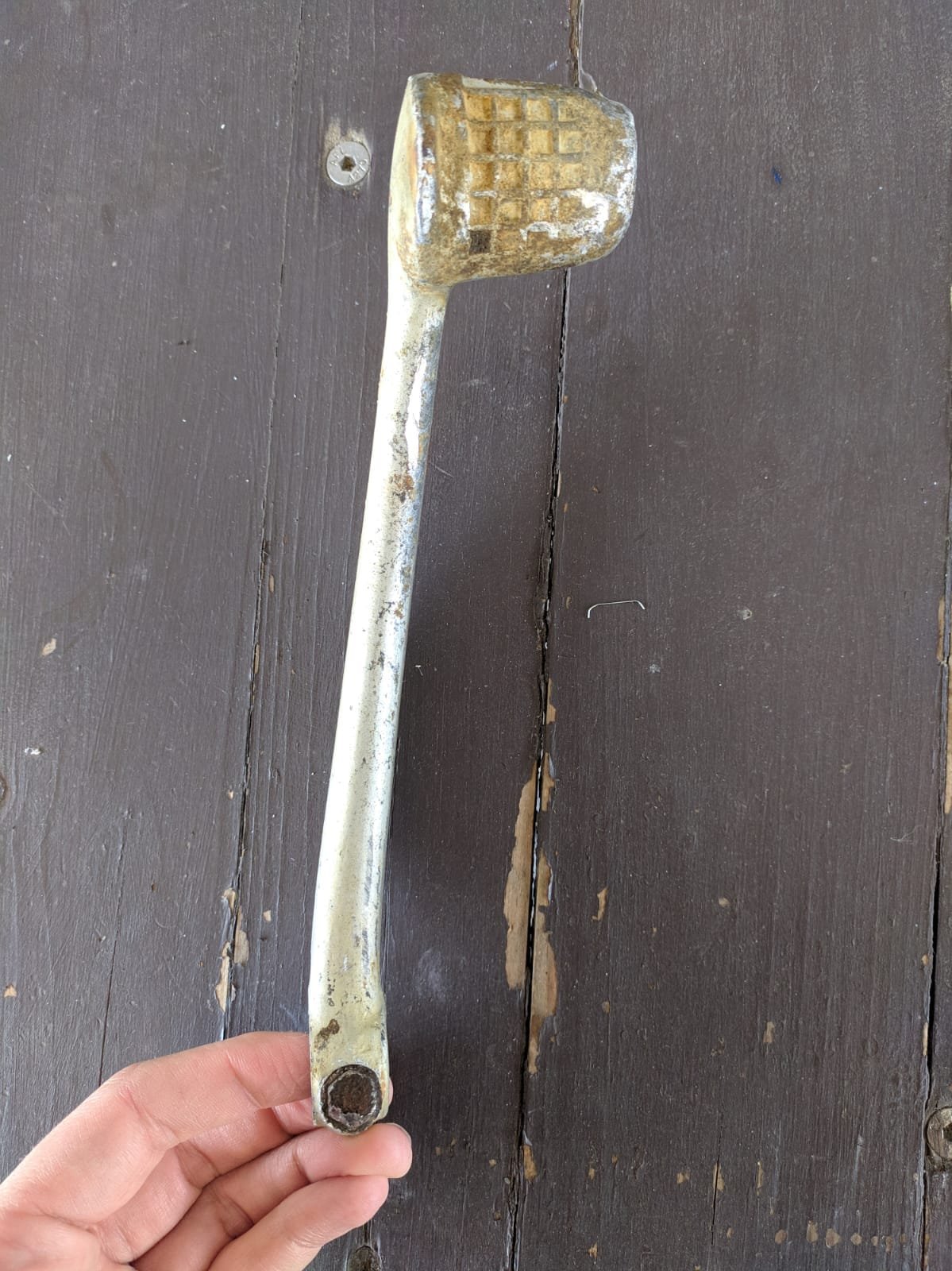

1 ora fa, piggiu dice:
Sulla mia VNA ho trovato questa pedivella ma non mi sembra quella originale
Sembra quella corta ma con gommino. Da catalogo ricambi nessuna VNA ha il gommino. Potresti fare una foto dettagliata della parte sotto?
