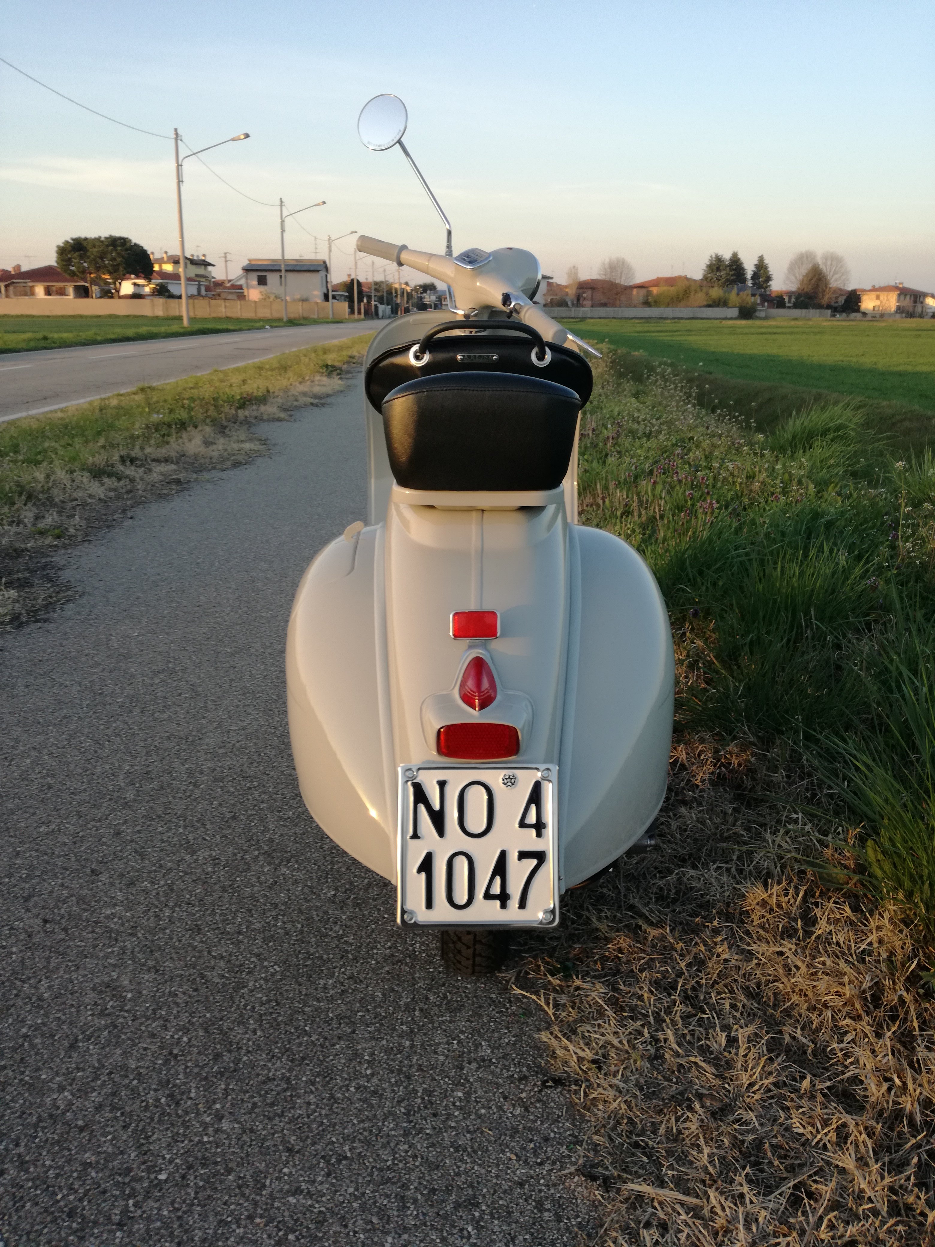

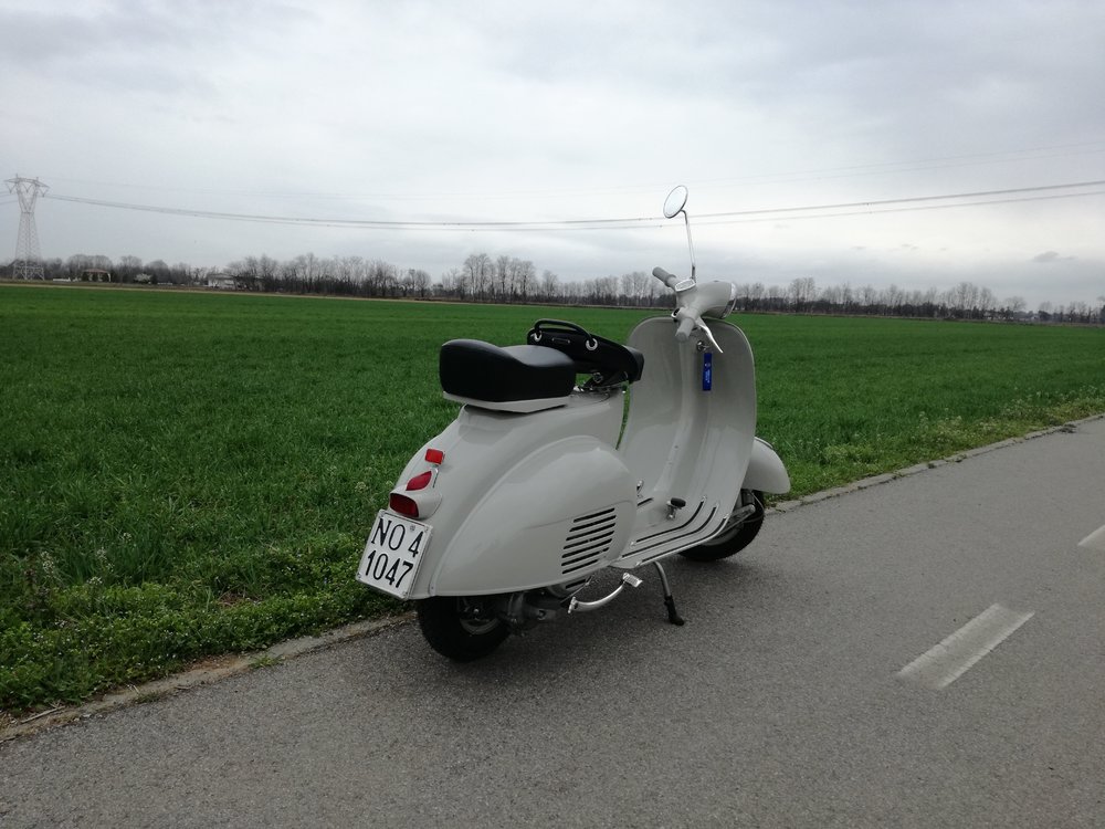

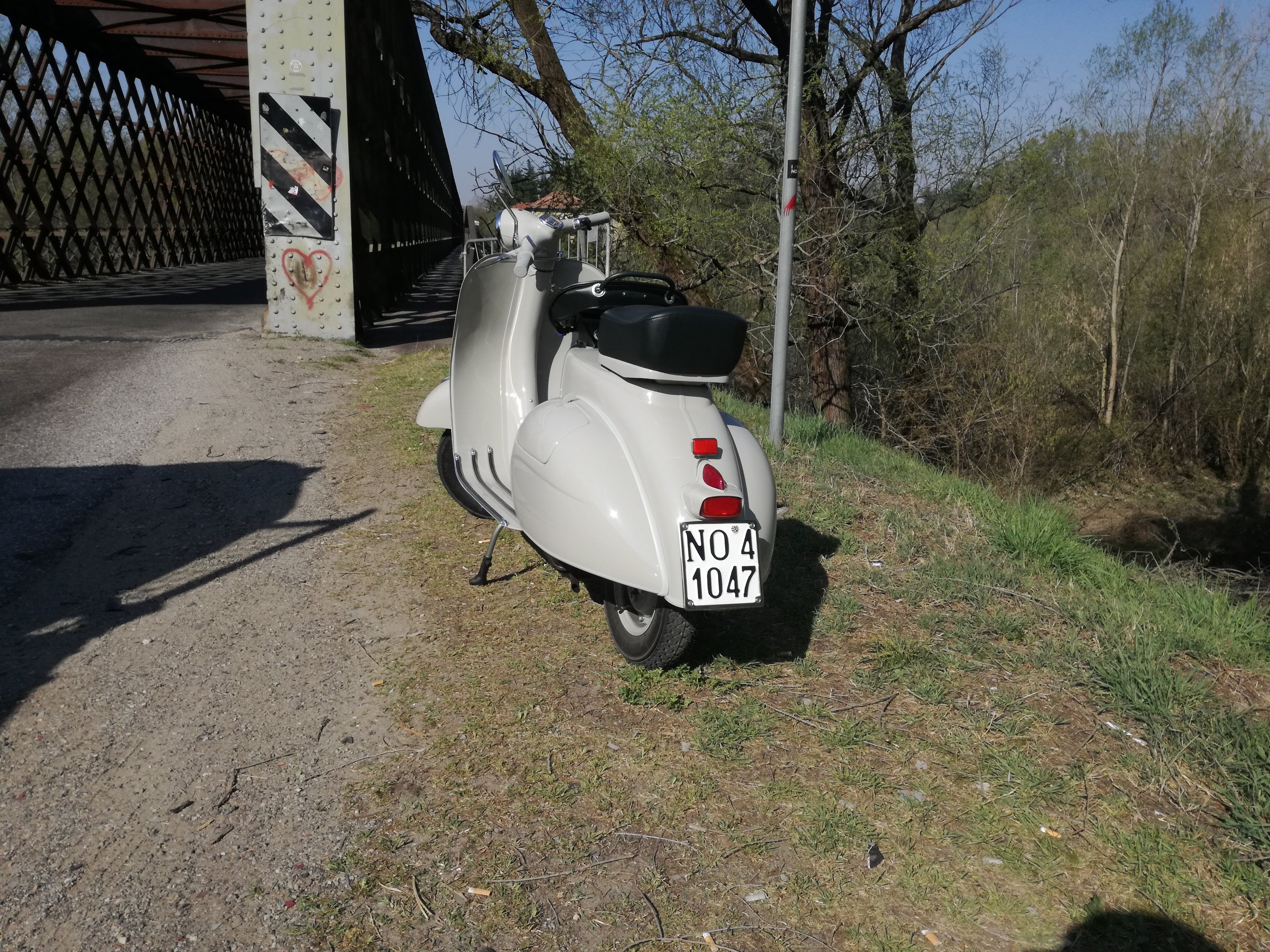

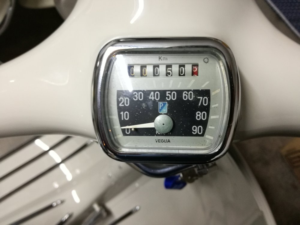

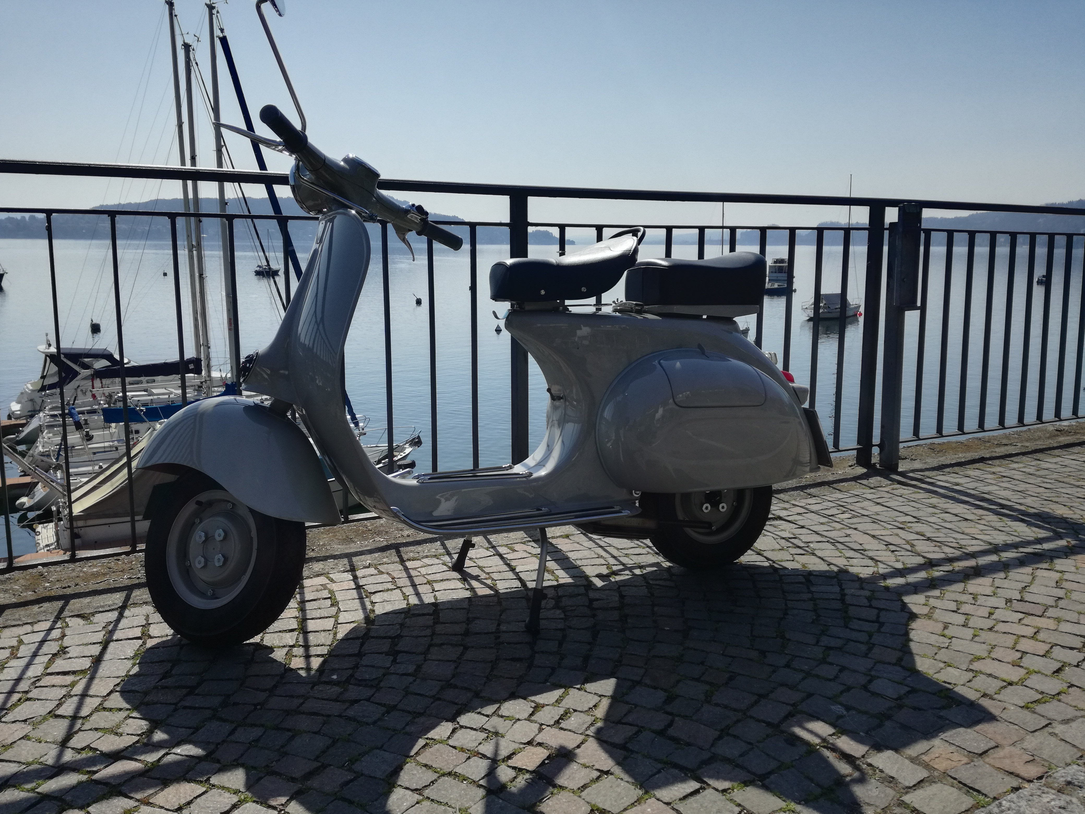

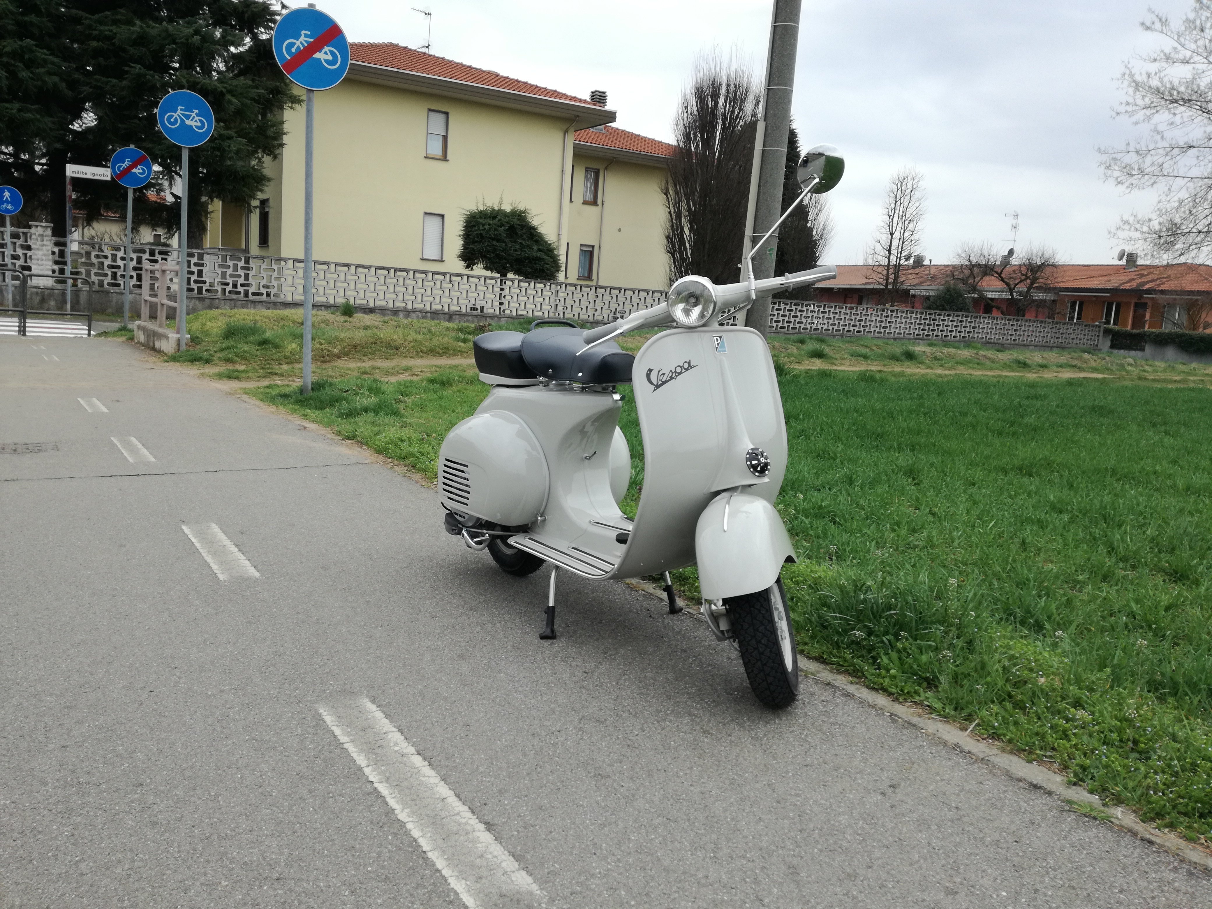

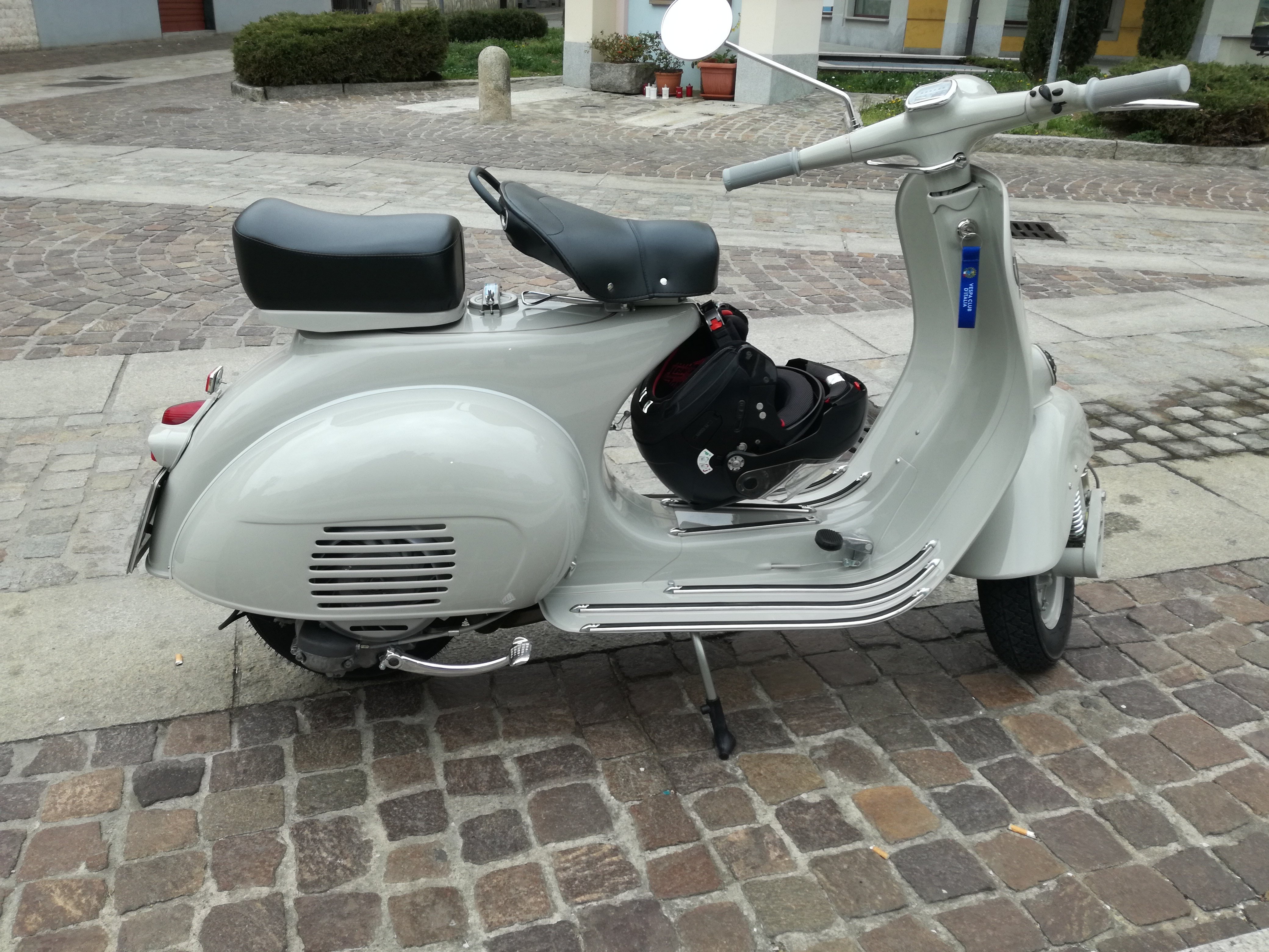

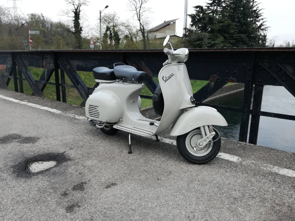

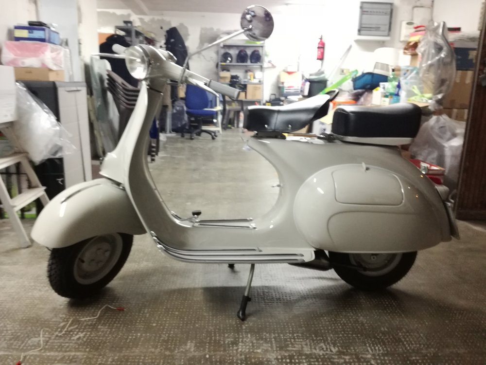

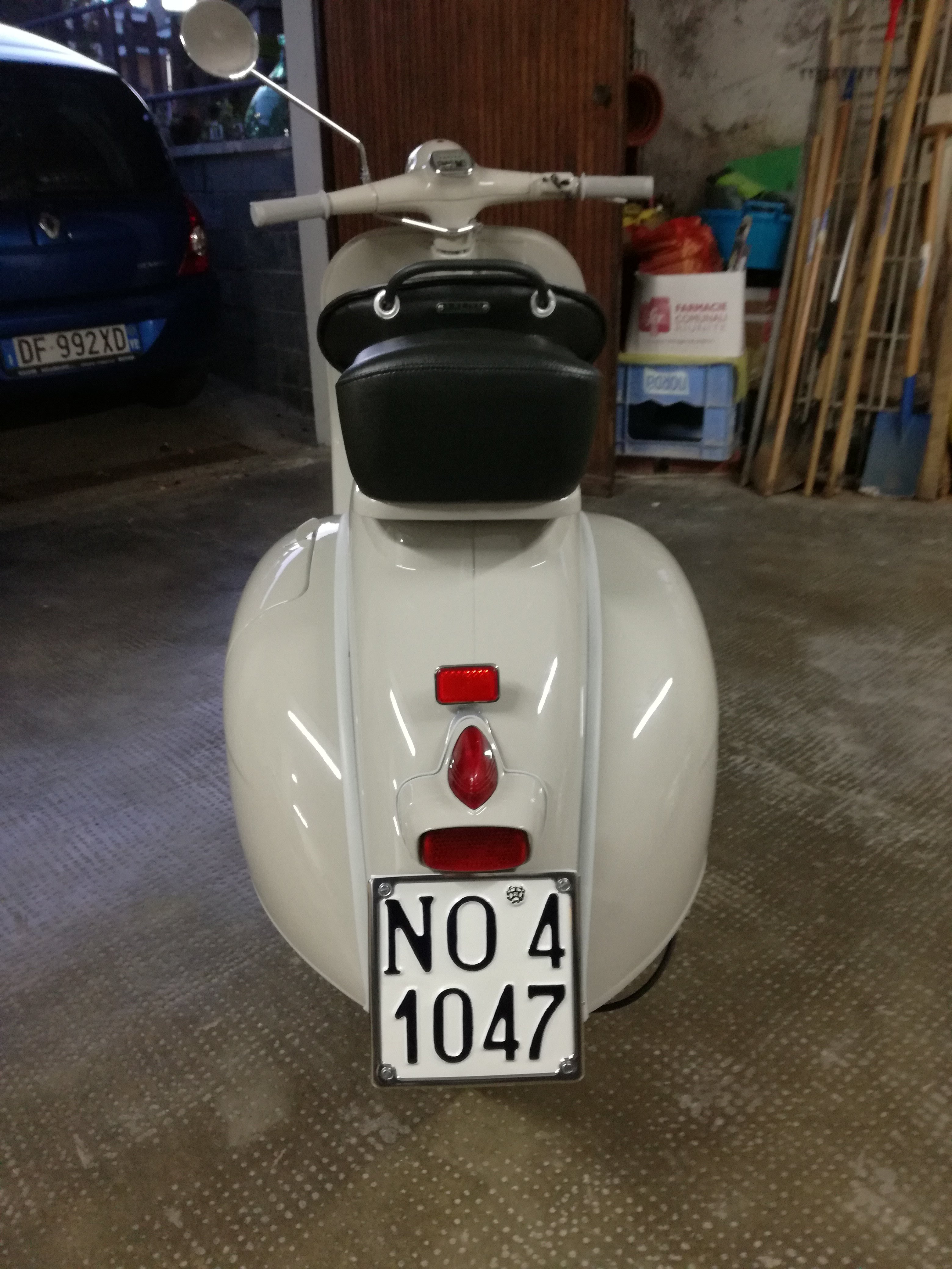

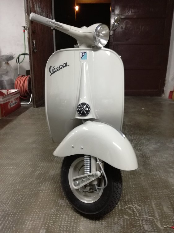

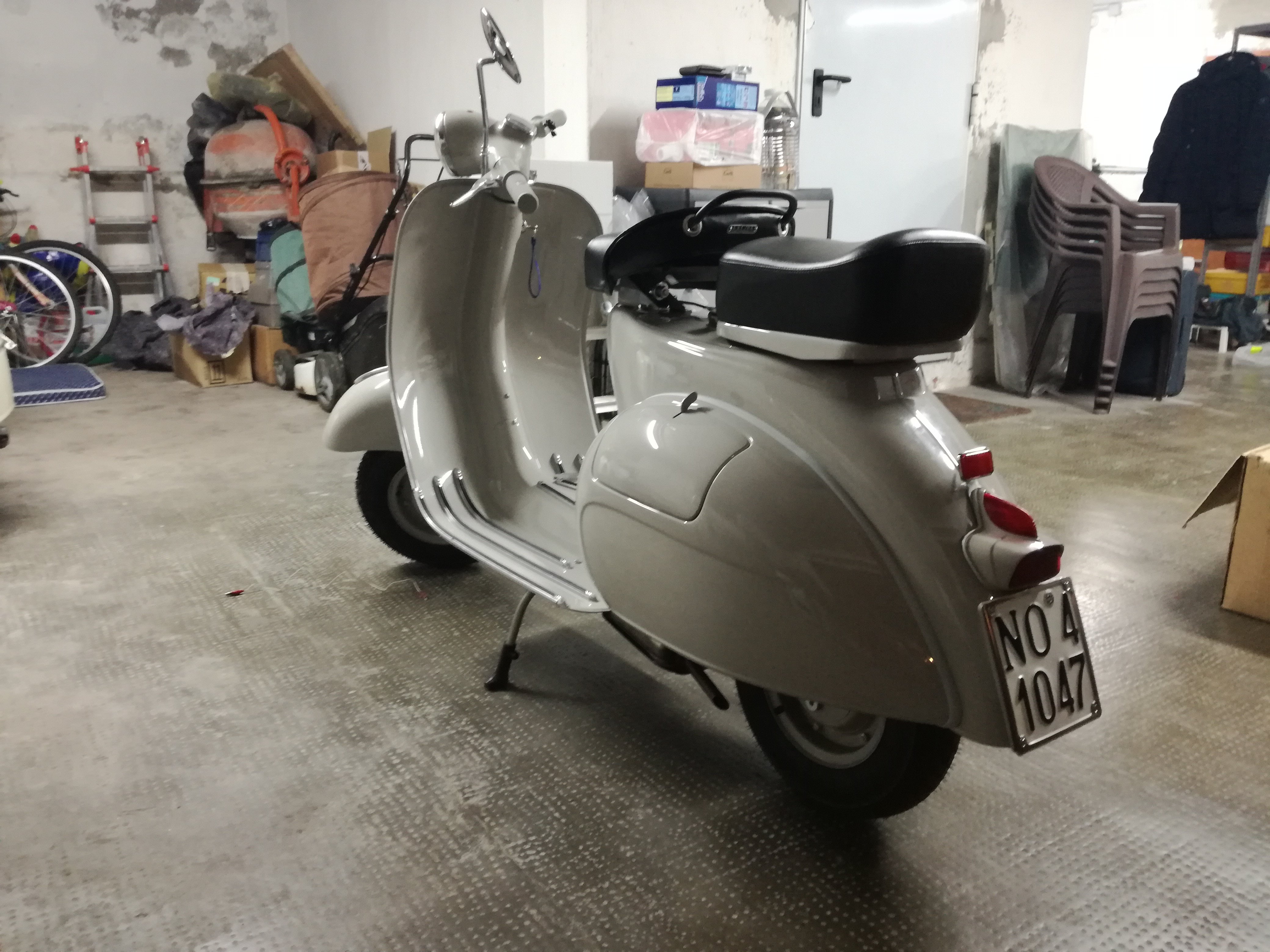

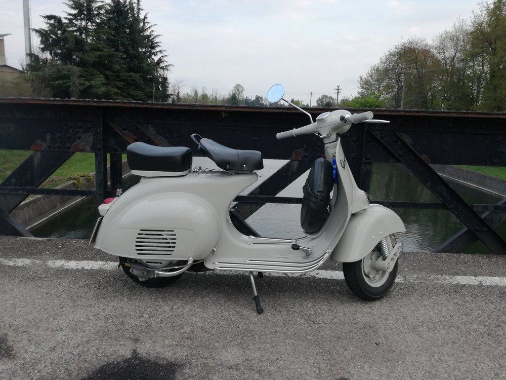

Qualche scatto fatto nel mio girovagare per fare il rodaggio.
Primo giro di prova
Primo giorno di utilizzo per andare al lavoro
Qua la sto riportando verso il Piemonte, dove era stata immatricolata
Giretto lungo il Naviglio grande
Ad oggi siamo a 1000 Km, rispetto alle altre vespe e' molto lenta, diciamo che e' un modo diverso per andare in giro in Vespa.

Bellissima Vol!! come dici tu... è più lenta..ma così facendo ti godi di più il mondo intorno...riscopri il modo slow...!!

Grazie Luca.

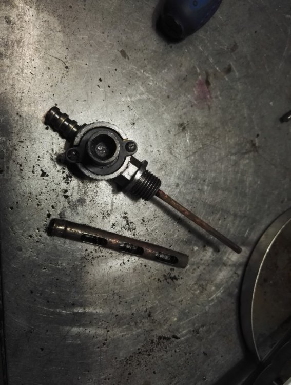

Il rubinetto è così aggredito da croste ormai del tutto solidificate e presenta non pochi segni di corrosione. Per fortuna la rimozione non è difficile; l'assenza del tubo di sfiato consente l'impiego di una chiave a tubo. Forse il fatto stesso di essere di ottone nichelato ha impedito il bloccaggio del dado per ossidazione.
Una volta rimosso, ecco il rubinetto nelle sue tristi condizioni:
5a0aed453df5c_IMG_20171023_204624(Large).thumb.jpg.6d166e04aa5429b26071758b09646a0b.jpg
Con solventi, spazzole metalliche e pure il fuoco vivo si riesce a sgrossare almeno la parte esterna dell'elemento filtrante:
5a0aed9d89954_IMG_20171023_205507_BURST001_COVER(Large).thumb.jpg.23ad8cdeb736632580c9171793b11c55.jpg

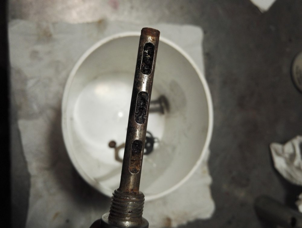

Purtroppo l'interno è invaso dalla morchia indurita. La retina di filtraggio è ormai un ricordo, resistono pochi brandelli in zone non visibili.
Decido così di tentare di rimuovere tutto il corpo del filtro. Infilo un cacciaspine nell'asola più in alto e blocco il cacciaspine stesso nella morsa. Con un martellino do colpi leggeri al distributore, ovvero il componente cilindrico al quale è fissata l'asta di comando.
In questo modo, senza eccessivo sforzo, è possibile estrarre il corpo del filtro. Se questo risultasse meno docile, prima di deformarne la lamiera è conveniente tentare un aiuto, riscaldando la zona di giunzione delle parti.

A questo punto smontiamo tutte le parti mobili e concentriamoci sul corpo vero e proprio. Ovviamente i condotti non sono stati risparmiati dalla morchia. Dopo una prima pulizia esteriore, occorre tentare di liberare i passaggi. Nel nostro caso abbiamo avuto un pizzico di fortuna: evidentemente il livello di benzina al momento del fermo era già al di sotto di quello della "riserva", quindi il tubetto che pesca in posizione "Aperto" risultava già piuttosto libero. Una fatica in meno!
Per la pulizia qualsiasi strumento è lecito: cacciaviti sottili, fil di ferro, ecc. Per liberare completamente i passaggi, io uso con soddisfazione una punta da trapano di diametro adeguato, montata su un mandrino che funga da impugnatura. Tanto meglio se la punta è piuttosto lunga, così da avere meno intralci nelle manovre.
5a0af02522cb5_IMG_20171024_155043(Large).thumb.jpg.cb4ceefedc9f9b4f0c4ae748d9521745.jpg
Oltre all'azione meccanica, anche quella chimica è salutare. Un po' di diluente aiuta a rimuovere le ultimi tracce, così che il metallo nudo torna ben visibile:

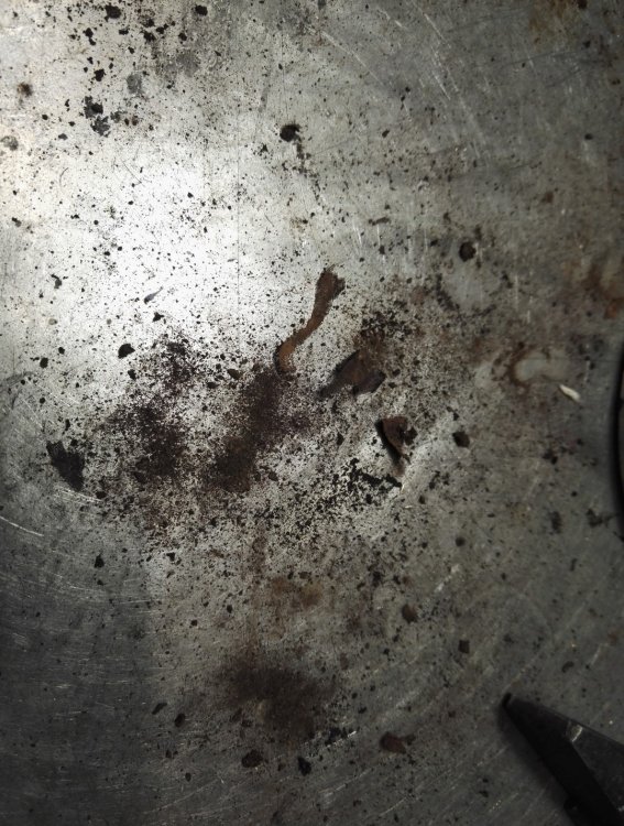

Tanti residui, compresi i pochi avanzi della retina:
5a0af0ad92326_IMG_20171024_161758(Large).thumb.jpg.996645104a600069b8bfcb7d50c7d629.jpg

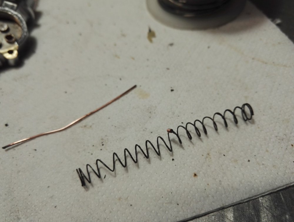

La corrosione ha anche danneggiato la molla, che è rimasta divisa in due parti:
5a0af0dae50b1_IMG_20171024_162631(Large).thumb.jpg.a1b0c7bd3bba1038aeec077cb2c7981e.jpg
Qui sopra tutte le parti che compongono il rubinetto, ad eccezione della retina, che come detto è polverizzata. La pulizia è stata effettuata con spazzole metalliche su trapano, ricorrendo poi alla lucidatrice a stracci per la rifinitura finale, sia del corpo col tubetto, sia del filtro.

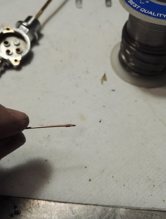

Non avendo una molla di ricambio, ho pensato di riparare l'originale: essa non deve sopportare carichi, la sua unica funzione è quella di mantenere aderente la retina al corpo del filtro.
Così ho preso un filo di rame, ricavato da un filo elettrico, ed ho avvolto una spirale:
5a0af15ddae51_IMG_20171024_163508(Large).thumb.jpg.ac1c98d600f0ecd2e82764a9fe49e35c.jpg
5a0af16666967_IMG_20171024_163706(Large).thumb.jpg.5db75ad25baabcdb27563f1da80e2b01.jpg
Ho pulito bene le due parti della molla da unire, e vi ho calzato la spirale di rame:
5a0af19487746_IMG_20171024_163831(Large).thumb.jpg.ff506c29c19519eda0eb8e1ac17c2ac2.jpg
Bloccando il tutto con una goccia di stagno:
5a0af1afdcc42_IMG_20171024_164410(Large).thumb.jpg.8ad8f79bfffae14f0365e533fb1c0329.jpg
L'acciaio armonico non è facilmente stagnabile, ma con un po' di flussante la goccia fonde bene sul supporto.

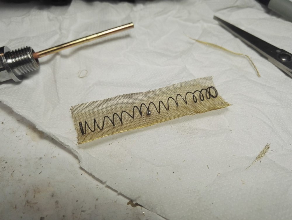

Ritagliamo a misura la retina di ottone, avvolgendola poi sulla molla riparata:
5a0af293cffc2_IMG_20171113_210400(Large).thumb.jpg.1d49c01c1764afe3cdcfba8adc220c8d.jpg
Per infilarla nel filtro, è conveniente divaricare un po' la lamiera, così che il gruppo retina + molla possa scorrere all'interno senza impigliarsi.
Una volta che questo è completamente inserito, possiamo riaccostare i due bordi, modellando la lamiera con una piccola pinza a becchi corti e larghi.

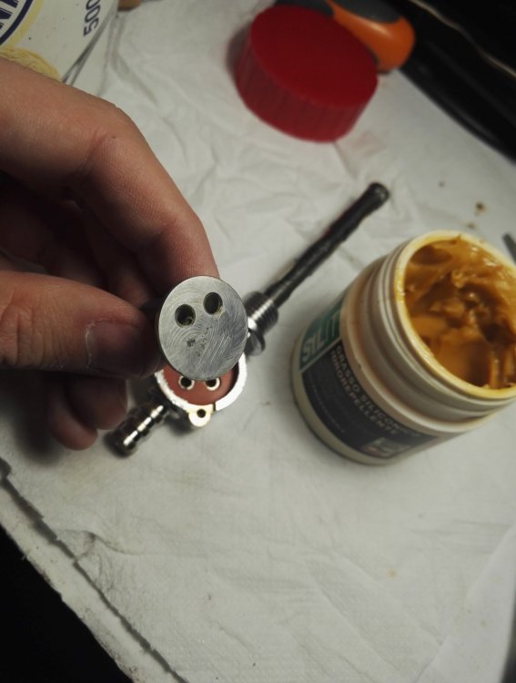

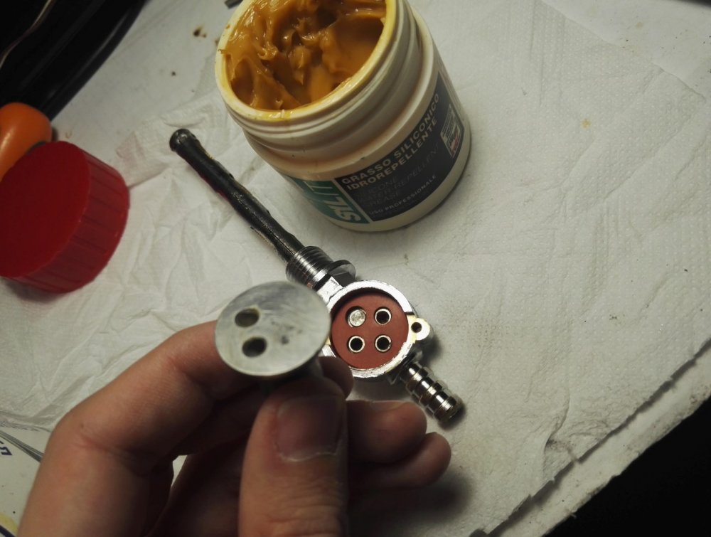

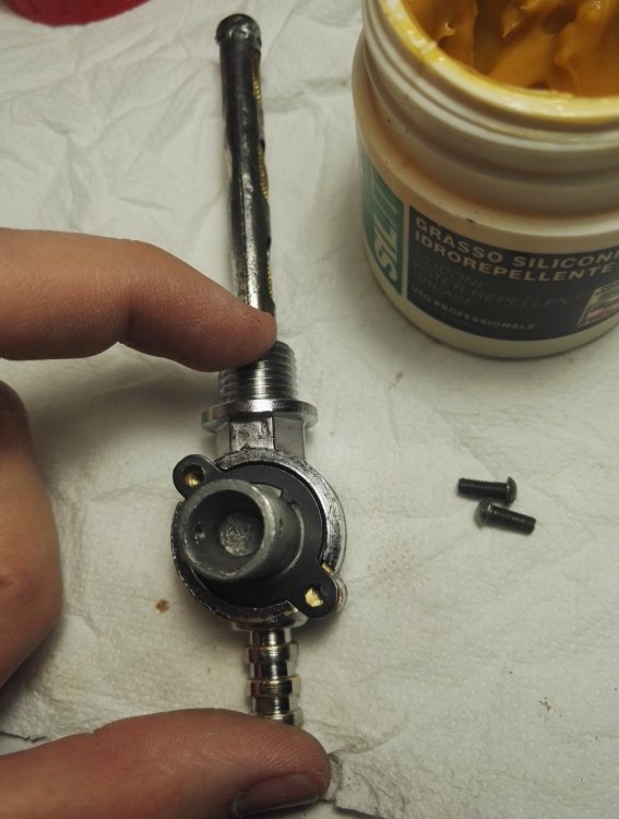

Possiamo procedere col rimontaggio. Raccomandabile una spianatura del distributore, per una migliore adesione alla guarnizione.
Per quest'ultima, si è scelto il ricambio di colore rosso (in Viton, si dice), ovvero quello di migliore qualità. Molte altre guarnizioni in commercio, solitamente di colore nero, risultano molto dure e spesso fustellate in maniera alquanto approssimativa. Queste rosse, di solito, non riservano sorprese.
5a0af4fe1f23d_IMG_20171113_212454(Large).thumb.jpg.fa9f6e9b6df0de04605cb93fe782800a.jpg
Rimonto la guarnizione e preparo il distributore, stendendo un velo leggerissimo di grasso siliconico, per evitare eccessivo attrito a secco. Questo grasso è molto utile in tante piccole operazioni sui nostri mezzi: non altera le proprietà delle parti in gomma ed ha buone proprietà idrorepellenti, risultando ottimo, per esempio, nella revisione di serrature e simili.
5a0af5aa228a3_IMG_20171113_212603(Large).thumb.jpg.877be71390cca4a8763d5a64727cb2be.jpg
5a0af51257991_IMG_20171113_212554(Large).thumb.jpg.9378675b900940f1719073a5d81f608f.jpg
5a0af5d26b2df_IMG_20171113_212825(Large).thumb.jpg.feaefe432527a782009ba4e083a9e91c.jpg
Corretto posizionamento del distributore e dell'anello elastico che lo trattiene in sede:
5a0af5c9e8f86_IMG_20171113_212750(Large).thumb.jpg.a8e4a4917549c6c8915dbb7d5096f3ff.jpg

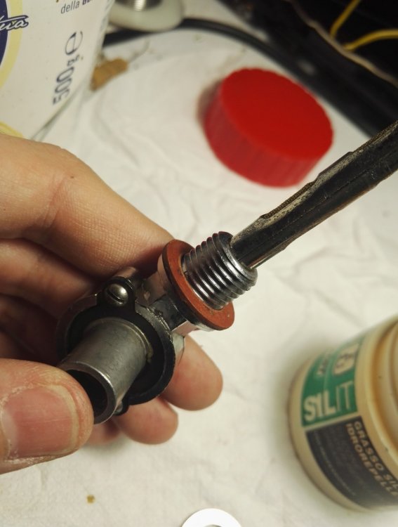

Conveniente anche lubrificare i filetti delle due piccole viti M3, che bloccano e regolano il carico sul distributore. La vera regolazione andrà effettuata a montaggio completato, col serbatoio già carico, per escludere perdite e per evitare che la manovra dell'asta di comando risulti eccessivamente faticosa.
5a0af664bffa5_IMG_20171113_213104(Large).thumb.jpg.5dbf8647ce3f941657b17ea847164bdb.jpg
Montiamo la guarnizione di fibra (carta) e predisponiamo il dado con la rondella piana: la revisione è finita ed il nostro rubinetto è pronto per tornare a svolgere la sua funzione.
5a0af6a653ff4_IMG_20171113_213203(Large).thumb.jpg.7af9c3287d7785cebecba735f0e49bdc.jpg

... e direi che è un bel vedere, in confronto alla brutta (e costosissima!) riproduzione disponibile da qualche tempo presso alcuni venditori.
Un grazie particolare ad Alfred che ha contribuito con l'ottima retina di ottone. Quando un forum è sede di simili giochi di squadra, diviene davvero uno strumento meraviglioso di aiuto e di condivisione. :applauso:
Share this post
Link to post
Share on other sites
STAFF
9 ore fa, The_fan_82 dice:
Da quanto è la chiave a tubo che hai usato per smontare il rubinetto?
22 mm.
Talune chiavi candela si prestano ad essere modificate (eliminando il manico), con la possibilità di manovrarle usando l'esagono dalla parte opposta. In pratica possono fungere da prolunga.
In alternativa possono essere saldate ad un manico a "T".
Attenzione: molte chiavi candela sono precise sull'esagono da 21 mm delle candele, e pertanto non possono ospitare il dado del rubinetto. Vanno bene le chiavi come quella in dotazione alla VNA (e simili), perché la l'esagono più grande deve permettere anche lo smontaggio dei cerchi dai mozzi (dadi con esagono 22).
