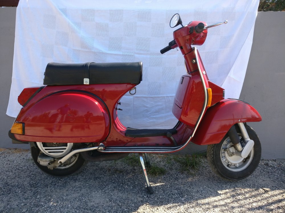

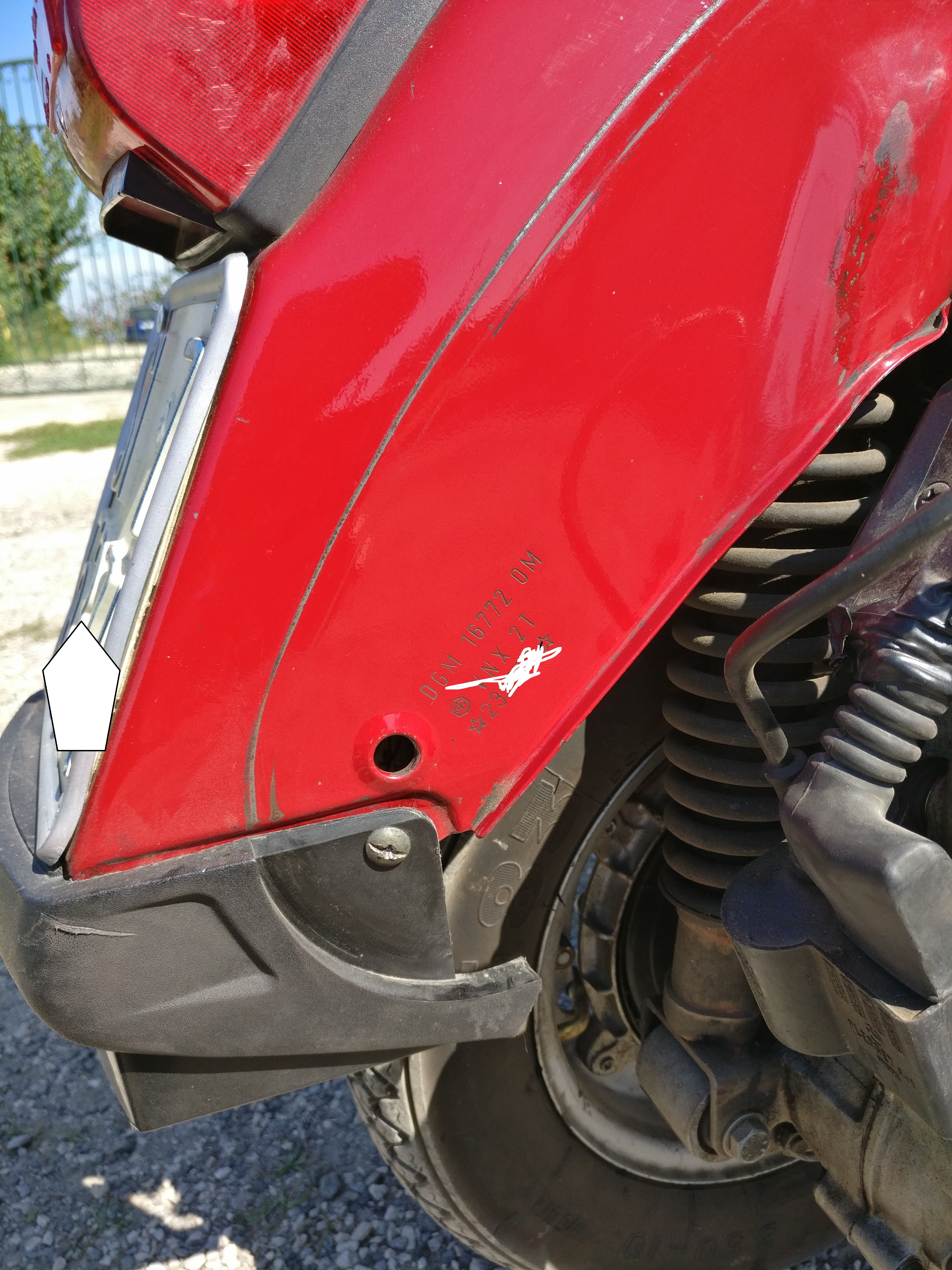

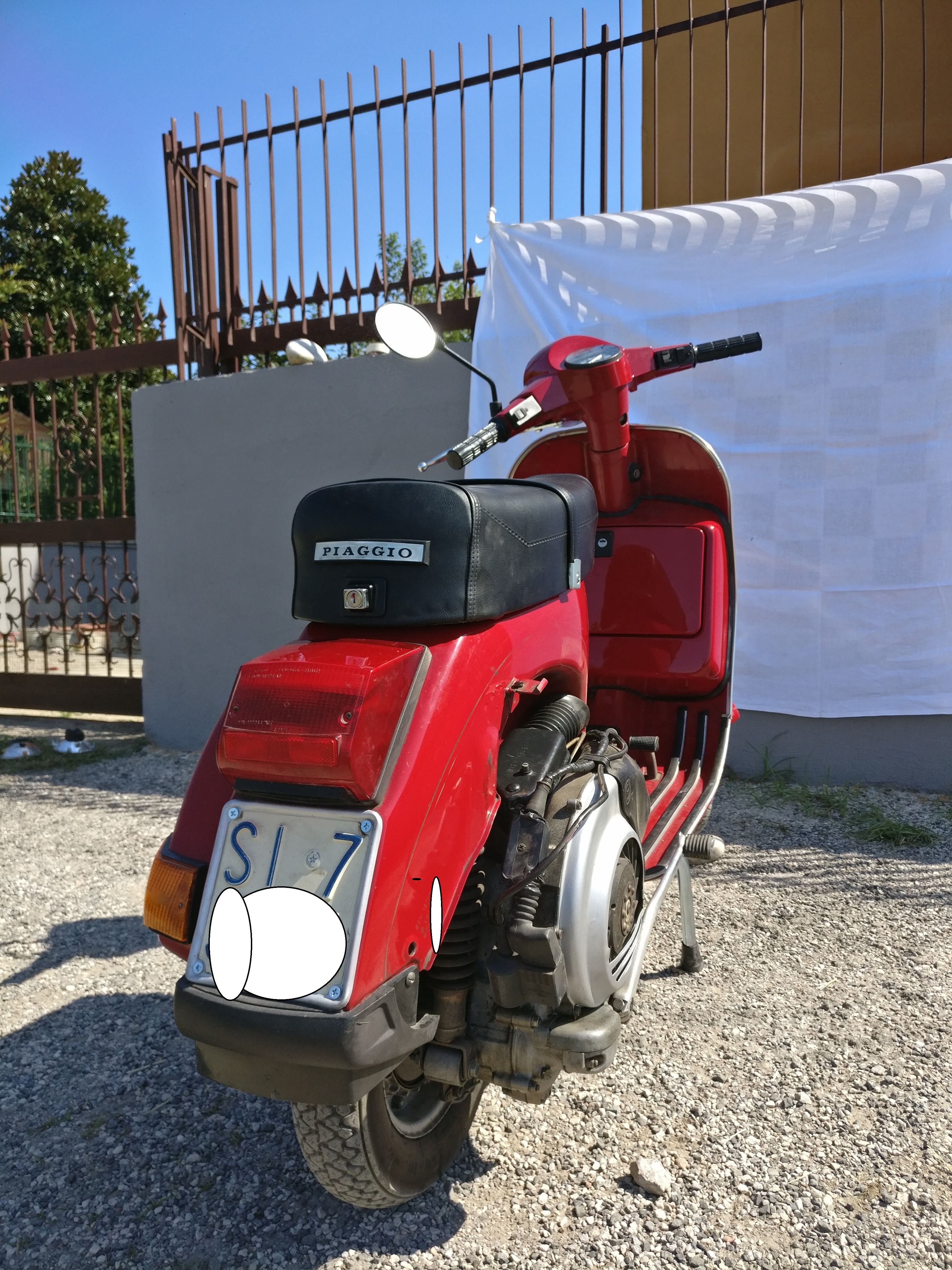

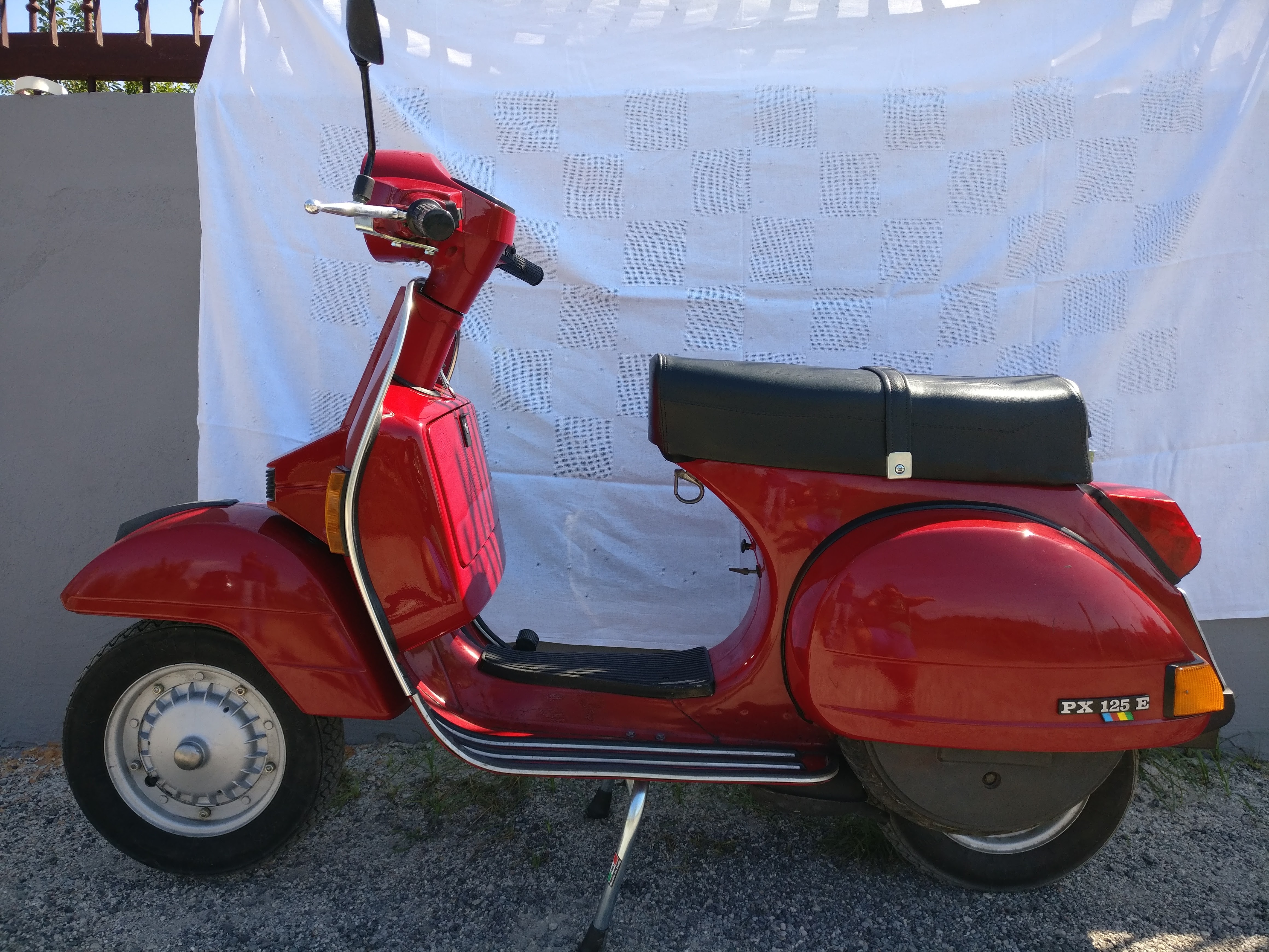

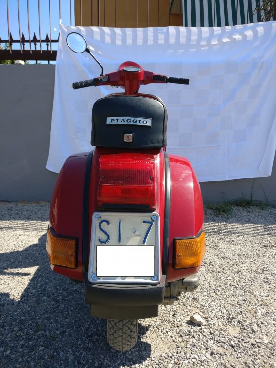

Non credo che le foto vadano bene, dovresti trovare uno sfondo neutro, se vuoi usare un lenzuolo va bene, ma dovrebbe coprire l'intero sfondo. Le foto delle punzonature vanno fatte da più vicino.
Ciao, Gino
Ciao, Gino

STAFF
27 minuti fa, ggiorgio15 dice:
togli anche quelle viti dal paraspruzzi dietro (almeno per la foto del numero telaio) e vernicia l'ammortizzatore davanti di grigio (la parte nera)
Va bene per le viti, ma per l'Arcobaleno la plastica non dovrebbe essere già nera? Oppure cambia dal 1985 con la T5?
Ciao, Gino
Ciao, Gino
Mi sa che dovrebbe essere nero. Se lo verniciassi potrebbe andare o devo prendere proprio quello suo, che ha una forma un pochino diversa?

Nell'arcobaleno l'ammortizzatore anteriore è grigio, le manopole non sono quelle (hai quelle del px non arcobaleno), al copriventola manca una parte della griglia. sono piccolezze che risolvi con pochi denari.

11 ore fa, Stelvio dice:
Ciao, le leve non sono arcobaleno, e il cavalletto dovrebbe essere zincato, ma non so se l'esaminatore dia peso a queste cose.
Si, ci guardano....
No, le foto così non vanno assolutamente bene. Lo sfondo deve essere neutro, i numeri del telaio molto più da vicino, e le foto devono essere perfettamente in asse. Il cavalletto e lo specchietto non devono essere tagliati neppure di poco.
