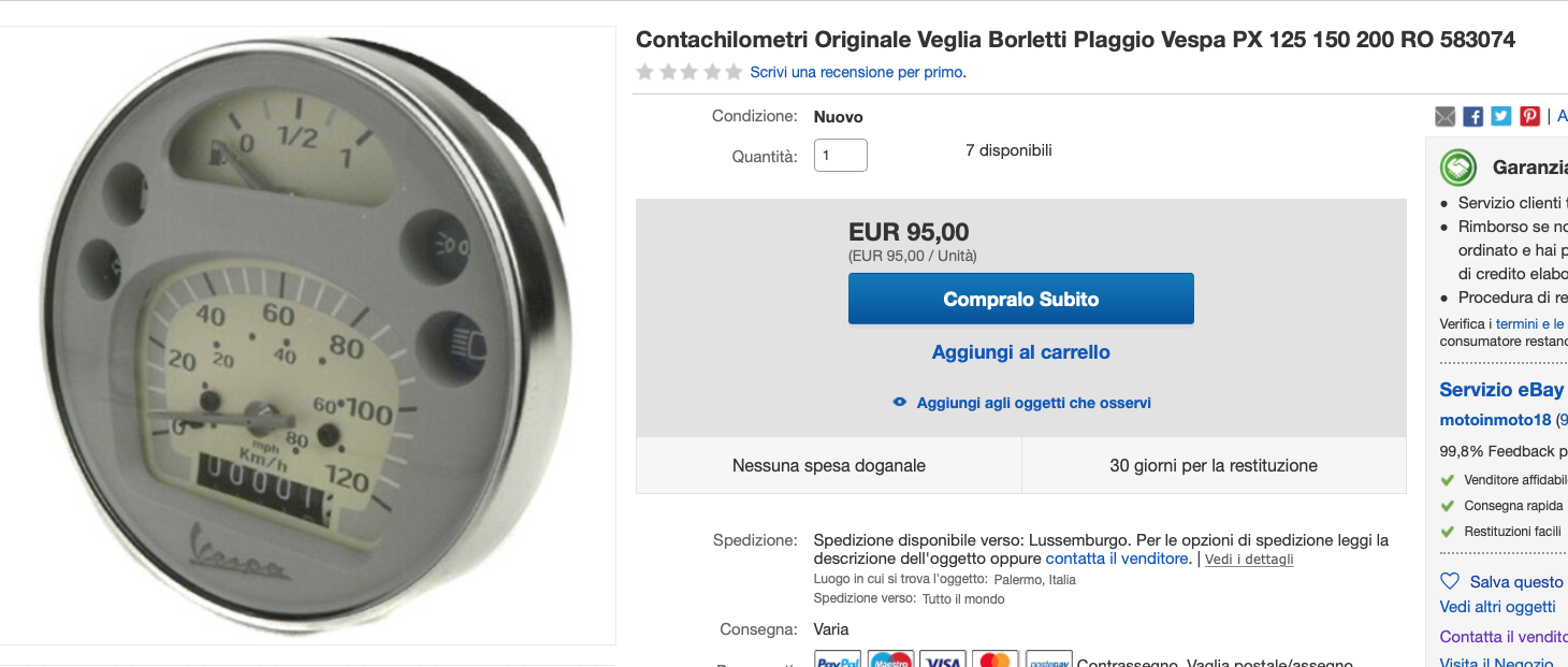

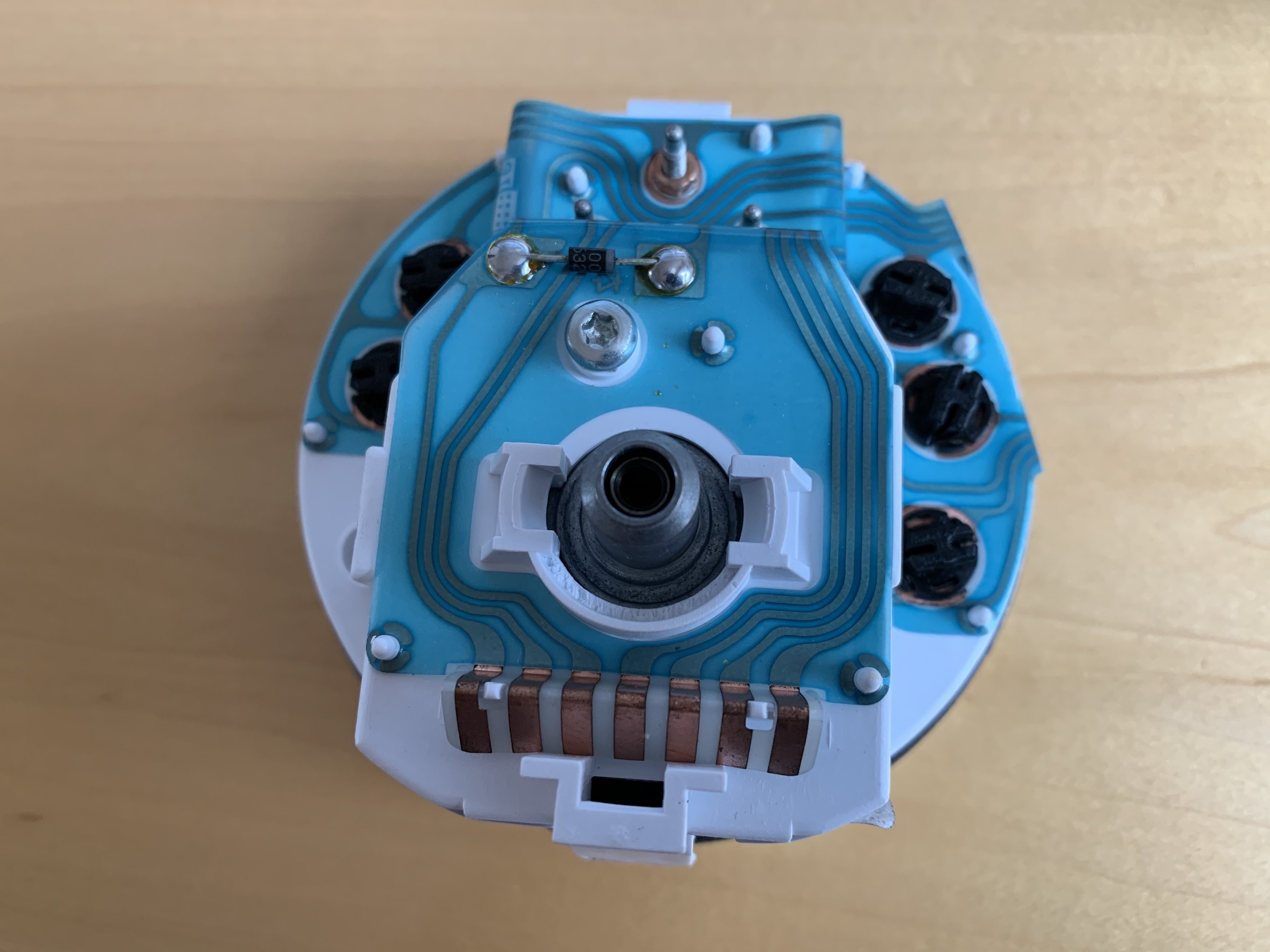

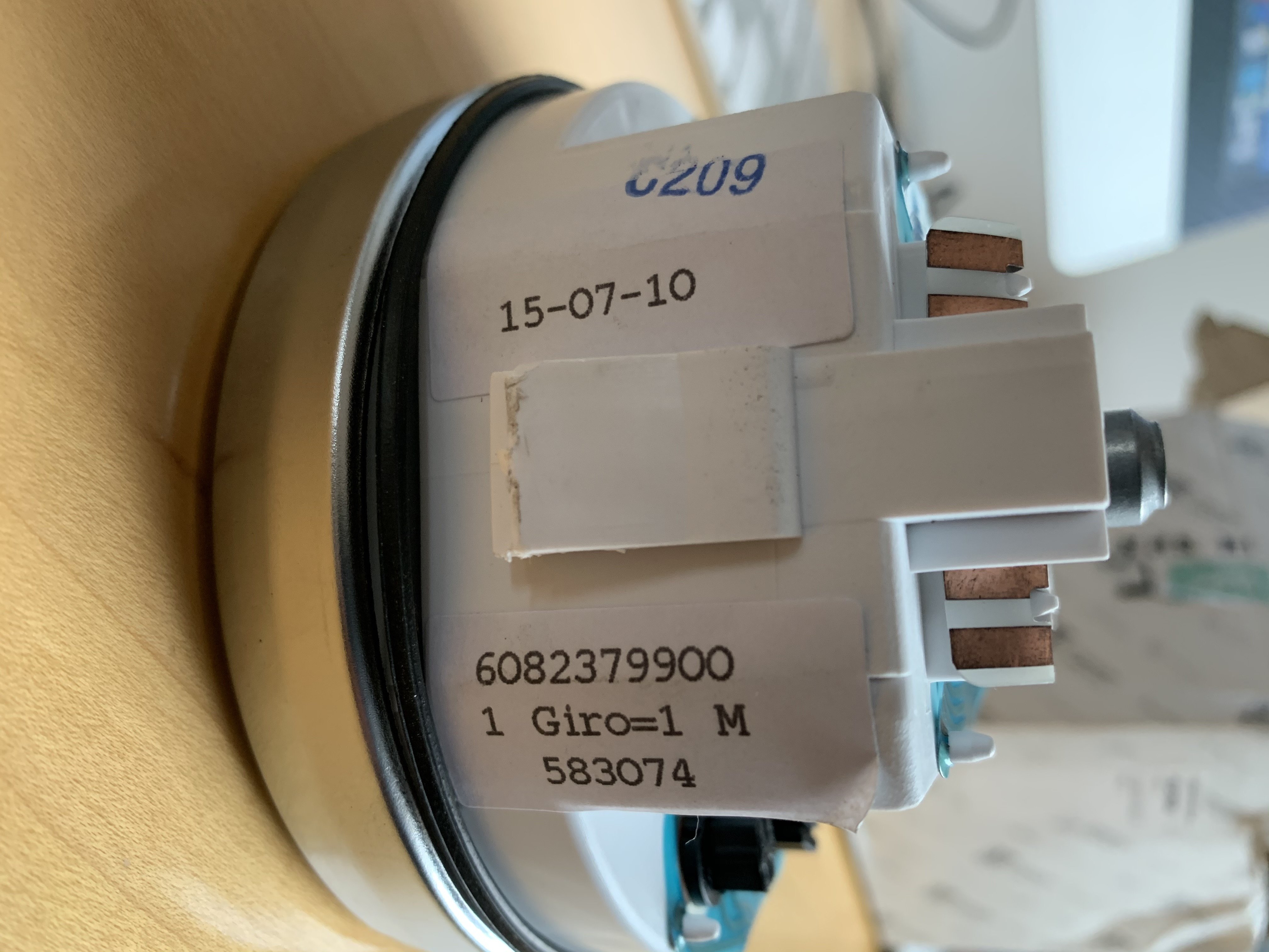

Ecco, ci siamo, ne ho trovato uno in Germania su Ebay da un privato (90€ compresa spedizione). Il pezzo sembra nuovo .... prodotto nel 2010 ... guardate un po' ... domani provo a montarlo.

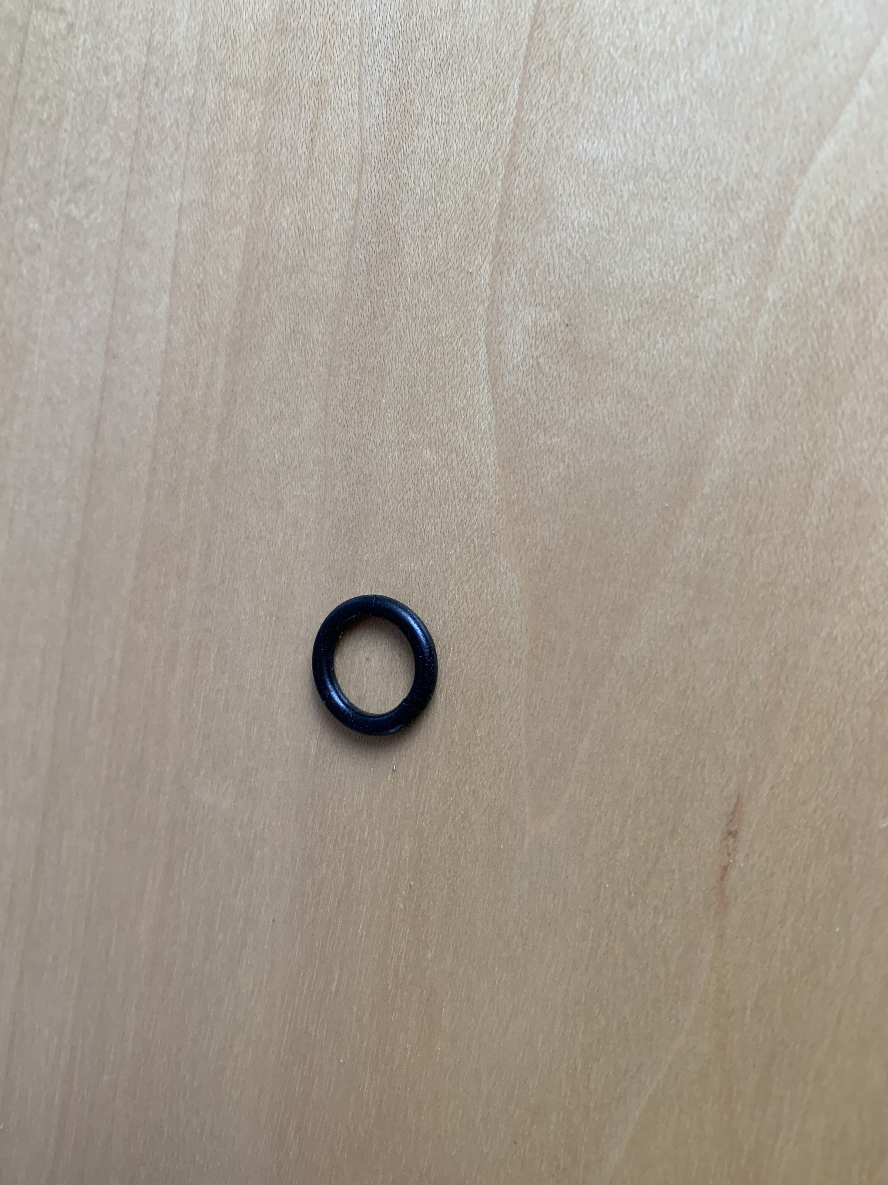

Ah, poi mi ero sempre dimenticato di chiedere: quando cambiai l'ultimo contachilometri mi saltò fuori questo O-Ring che non so più dove infilare ... ma è veramente del contachilometri o era lì per caso?
Ciao Kaliningrad, sembrerebbe l'oring che tiene su la ghiera della fune contachilometri per PX prima serie, ma non credo sia il tuo caso in quanto è un contachilometri con fune ad innesto rapido.
Ottimo, Alessandro!

Alessandro, lo strumento in sé dovrebbe essere abbastanza preciso.
Tuttavia, per le ragioni che ho già esposto, aspettati uno scarto non trascurabile rispetto al GPS. Purtroppo il rinvio 'inganna' il tachimetro!

^ Caro Marco, il solo fatto che lo strumento sia stato prodotto dalla Veglia Borletti mi dà un senso di tranquillità e soddisfazione :) grazie ancora per la dritta invece!
