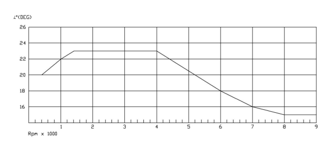

Adesso, Mdx4 dice:
Io ora sono a 21 gradi a 3000 giri, questa sera provo a portarlo a 20, anche se probabilmente non cambierà nulla
i 3000 come li misuri? Non ho nemmeno idea di quanti giri faccia la mia vespa.
Ho provato, se parto da 19-20 va meglio però, a parte la perdita ai bassi, ho paura di quello che succede agli alti
Link to post
Share on other sites
Ho il contachilometri sip con contagiri e anche la stroboscopica mi indica i giri, io faccio max 8000 giri e in teoria agli altri non dovrebbe succedere nulla, anzi dovrebbe scaldare meno
Link to post
46 minuti fa, Mdx4 dice:
si però ad 8000 si arriva 10° non saranno pochini?

ho fatto diverse prove che riporto, magari qualcuno ha qualche idea:
  • rimontato le puntine, a parte la perdita ovvia di prestazioni, settando a 19° la vespa non ha manifestato il problema, chiaramente ribadisco la perdita sia di accelerazione che di allungo, ma a regime costante andava bene.
  • ho montato un accensione elettronica con statore Px, volano BGM e centralina DRT lasciando per il momento scollegate le luci. Prestazioni molto simili alla pinasco, si parte come da istruzioni a 17.5 poi passa a 21 per arrivare a 18 circa, ma con mia grande sorpresa fa lo stesso difetto che con la pinasco. Ho provato a montare anche un BE2 ma niente solito problema, a questo punto non so veramente cosa fare, unico dubbio è che non essendo nuovo lo statore non sia perfettamente funzionante il pick-up.
si potrebbe concludere che dipenda da altro a questo punto, detonazioni? Marmitta ? Escluderei la carburazione perchè le ho direi provate tutte.
