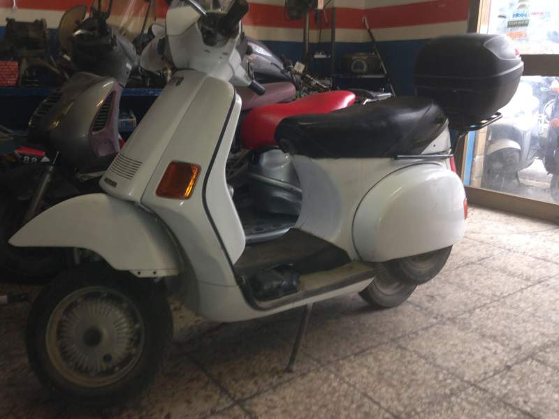

Domani passa a me questa Cosa 200 del 93... adesso dovrò rimetterla presentabile perché intendo girarci in lungo in largo. Che ne dite?
Nuovo cosista, quindi nuove domande per scoprire trucchi e segreti. Inutile dire che mi sto leggendo tutte le discussioni...
Beh, fatemi gli auguri...

Se vengo mela fai provare........calcola che ho provato la 200 di franco rinaldi / Damiano.....130 allora.....bomba!

Seee, è ancora dal meccanico...
