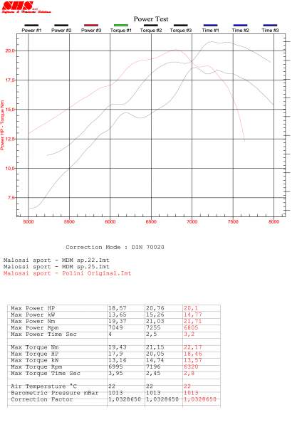

Aggiorno il post con un'interessante considerazione su questa marmitta, sul motore che ho attualmente (http://www.vesparesources.com/34-tuning-largeframe/75876-malossi-sport-68-559-lamellare-carburatore-si26) l'ho potuta provare in doppia configurazione: spillo 25corto e spillo 22corto paragonandola alla polini original (con tubetto di scarico maggiorato), il risultato mi ha fatto riflettere su quanto sia determinante la scelta del giusto diametro d'uscita, per questo proveremo a fare una prova comparativa tra uno spillo da 25 ed uno da 28 su un motore 220cc lamellare con carburatore da 36mm; così da dare un'ulteriore alternativa.
