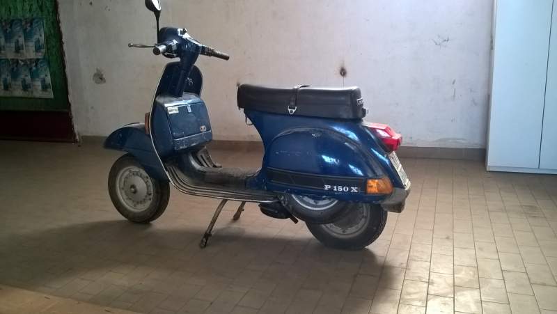

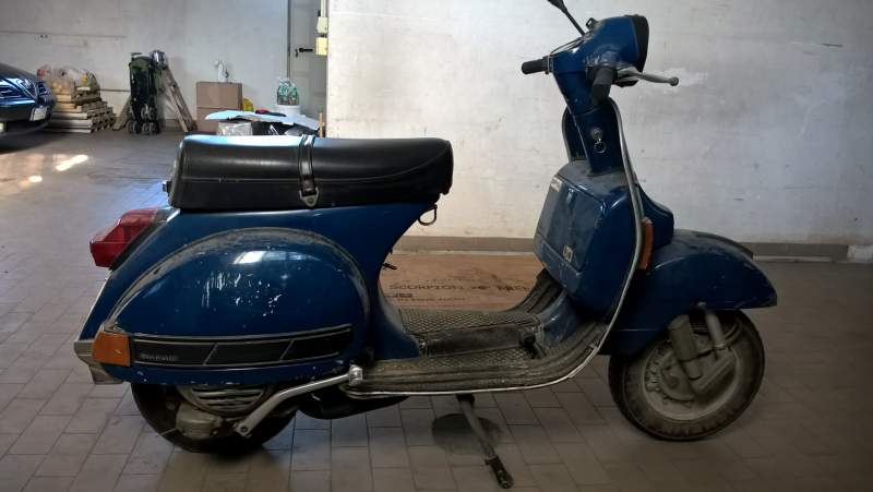

Inizio il mio primo restauro su una Vespa....Speriamo bene....accetto consigli, critiche e pareri...
Beh, a quanto vedo, almeno di carrozzeria non c'è molto da fare, per il motore invece come stai messo?
Parte?
Inviato dal mio ASUS_Z00ED utilizzando Tapatalk

guardandola così sembra da lavare e usare non da restaurare
ti seguo
Ha solo quel graffio sulla chiappa, che fa tanto da vespa vissuta, quindi "bellissimo", percio se il motore parte e funziona senza storie, non hai bisogno di un restauro ma di un'assicurazione!!!

Non sono un patito del conservato "ad ogni costo", se ne vedono di Vespe "conservate male" che io preferirei restaurare, ma quì mi sembra che i presupposti per un restauro conservativo ci siano.
Se sotto al tappetino e dietro al parafango non è piena di ruggine, via le strisce dai cofani, via la ghiera del faro, sostituzione cavalletto, ritocchi con vernice a campione, una bella lucidata, revisione motore ed impianto elettrico, e via andare.... :vespone:

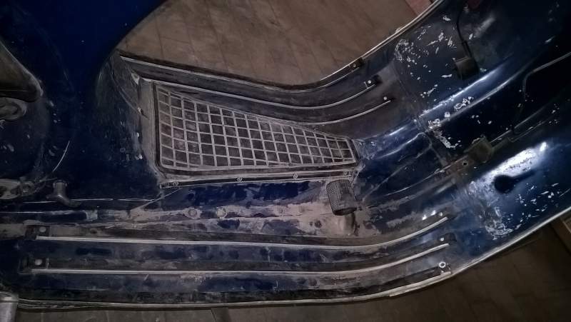

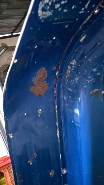

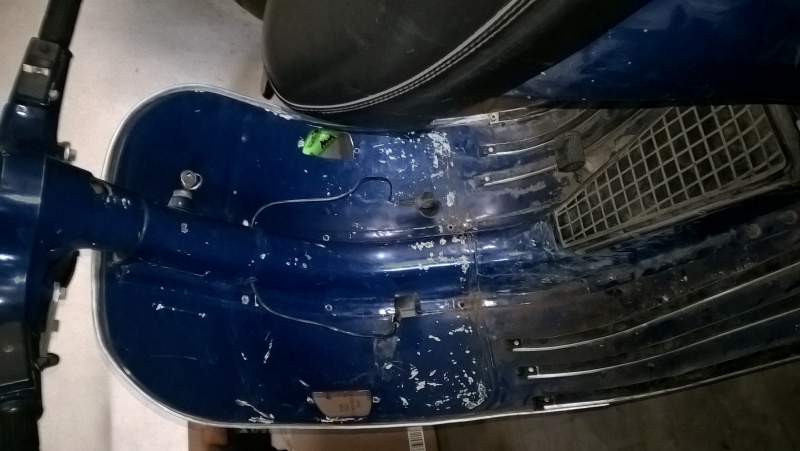

Oggi ho iniziato a smontarla sembrava messa meglio invece.....
[ATTACH=CONFIG]159958[/ATTACH]
[ATTACH=CONFIG]159959[/ATTACH]
[ATTACH=CONFIG]159957[/ATTACH]
Calma e sangue freddo... le pedane sono sì graffiate (come le chiappe ed il parafango), ma non si vede ruggine e questo è bene, rimango dell'idea che si possa "conservare".
Intanto una bella pulita con sgrassatore (va bene lo chante clair) risciacquo ed asciugatura, poi inizia a documentarti cercando quì sul forum il "metodo cif" e leggendoti un pò di thread di restauri.
Ti preciso che personalmente non ho mai restaurato (ne "totale", ne "conservativo") una Vespa, ma ho visto, non solo quì sul forum, molti restauri, e sono certo che nel tuo caso, i presupposti per far tornare in ottima forma la tua Vespa ci siano tutti, l'importante è non avere fretta e non agire se non sai esattamente cosa fare, procedere con cognizione di causa e seguendo i consigli degli utenti più esperti.
Non sarà una passeggiata, visto che non hai nessuna esperienza, ma se hai una buona manualità e TANTA buona volontà, penso potrai farcela, al limite avvalendoti di un BUON carrozziere.
Attendi comunque l'intervento di qualche utente esperto.
