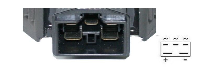

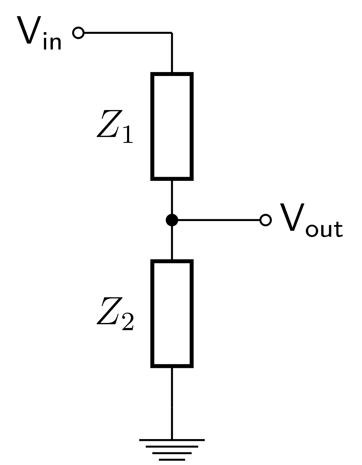

Questo è lo schema semplificato del collegamento del nuovo statore al nuovo regolatare di tensione, come si vedere i due capi della bobina che nella realtà sono quattro, sono collegati tutti e due al
