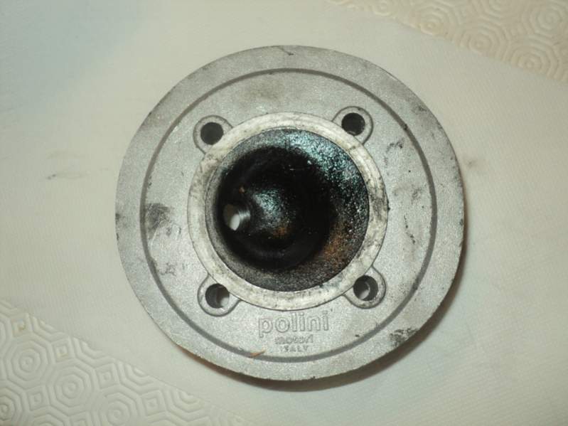

mic78bia Posted September 3, 2015 Posted September 3, 2015 Ciao sò che è un argomento trito e ritrito, ma io volevo dei pareri su questa testa polini che ho trovato usata. Che cosa sarebbe da fargli prima di montarla sul dr? Secondo voi è una modifica da fare? il rodaggio è finito sul DR e per questa testa chiede 15€. grazie dei consigli 0 Quote
PISTONE GRIPPATO Posted September 3, 2015 Posted September 3, 2015 Ciao sò che è un argomento trito e ritrito, ma io volevo dei pareri su questa testa polini che ho trovato usata.Che cosa sarebbe da fargli prima di montarla sul dr? [ATTACH=CONFIG]155731[/ATTACH] Secondo voi è una modifica da fare? il rodaggio è finito sul DR e per questa testa chiede 15€. grazie dei consigli L'ideale sarebbe prima sabbiarla, esternamente lucuidare la camera di scoppio e poi ripristinare il piano di appoggio al cilindro tramite spianatura 0 Quote

mic78bia Posted September 22, 2015 Author Posted September 22, 2015 Ecco a voi la tsta polini che ho comprato. Come la pulisco? vi sembra che il piano sia a posto? grazie 0 Quote
poeta Posted September 22, 2015 Posted September 22, 2015 foglio di abrasiva da 400 circa (380-420), la ungi con olio e la posizioni su un pavimento di marmo ben liscio (piano di riscontro) ora la muovi sul foglio in modo che lavori ben pianeggiante, in due sensi a croce diciamo.... l'interno con la stessa carta e le dita, svitol o olio come ti pare.... quando pulita e lavata in solvente nitro (dal ferramenta), prendi la lama di un taglierino nuova misura standart e la passi ben piana sul piano di appoggio per verificare che sia ben in piano.... la guarnizione per metterla devi sfilare il cilindro, la guarnizione DR è identicaalla Piaggio originale, per scrupolo allargagli di qualche pelo i travasi... in modo che carta in eccesso non ostacoli i flussi accidentalmente... 0 Quote

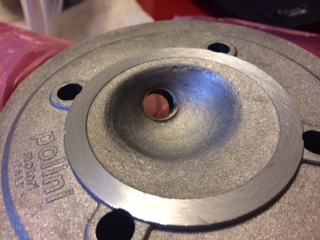

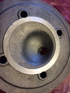

mic78bia Posted November 13, 2015 Author Posted November 13, 2015 Ecco la testa polini ripulita, ho fatto una passata di carta abrasiva con piano di riscontro, ci sono alcune imperfezioni, pensate che comuqnue possa andare? Ho preso anche la chiave dinamometrica, ora sono pronto a montarla, resta il problema della guarnizione tra cilindro e carter, non sò che spessore abbia, avevo messo una in carta, quindi secondo me dovrebbe andare. Vorrei provare a montare la testa senza smontare il cilindro. aspetto commenti grazie 0 Quote
