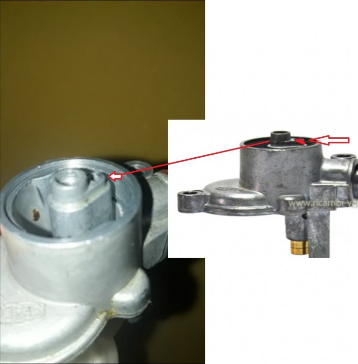

30 minuti fa, Angusigolo dice:
Ah ma tu intendi il foro che va al getto max ! avevo capito male io 😄
È strano perché è stato allargato nella prima parte del condotto ma poco prima di arrivare alla colonna del max torna a restringersi.. Bhoh?!
Nell'immagine che avevo mandato si nota .. Il tondo argento è la parte scavata che poi si restringe..
Come al solito grazie paletti per la disponibilità...mitico !
ciao la risposto che ti ho dato è piena di errori di ortografia.
I fori della torretta  sulla colonna dello spillo sono giusti,come ti ho detto verifica con precisione il passaggio alla vaschetta dove ho evidenziato con la freccia.Inoltre fai lo smusso come da foto
