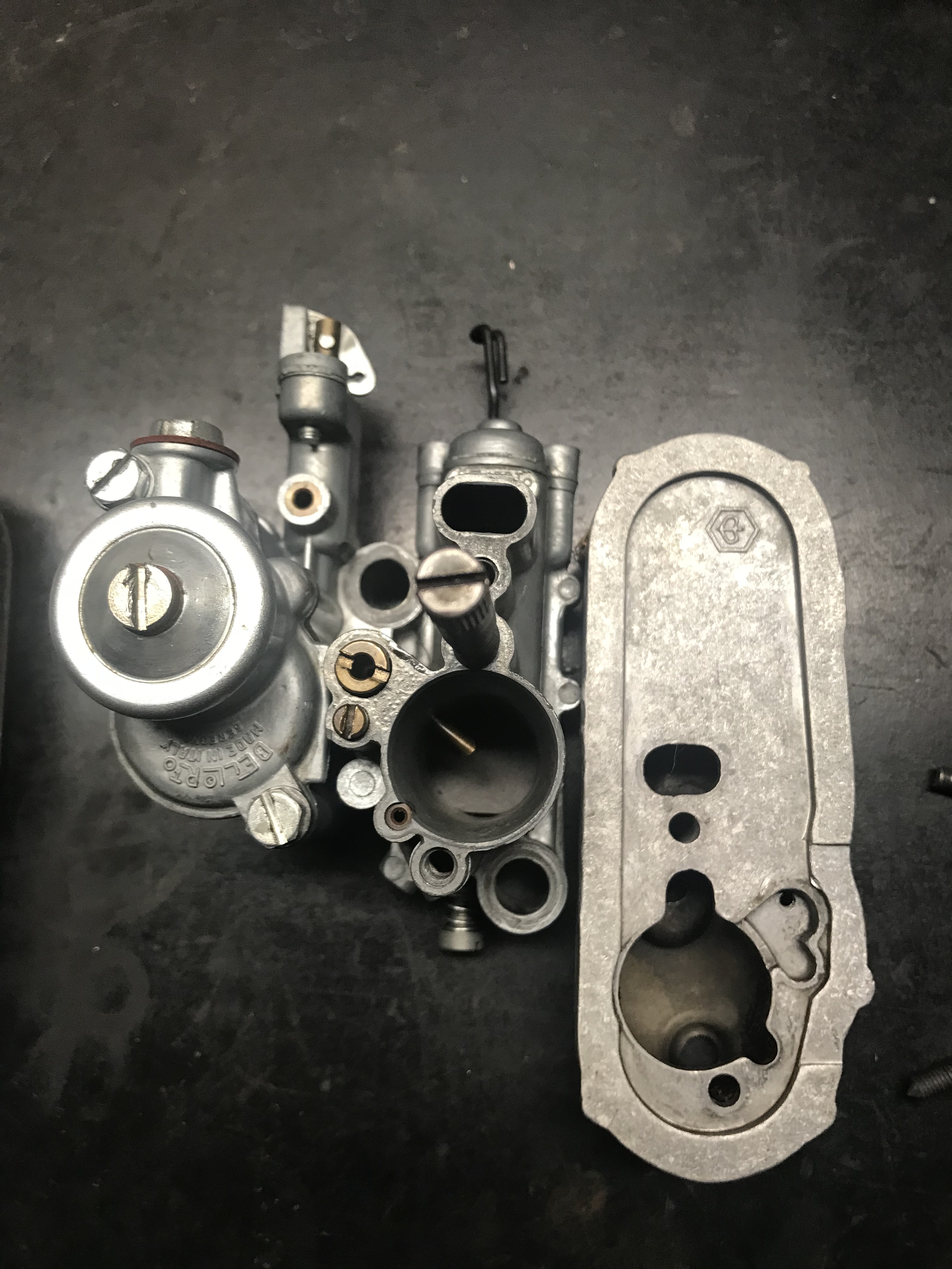

discussione molto interessante;
proprio oggi non capivo le differenze tra un carburatore 20/20 px con quello del rally 180;
posto anche io due foto: la prima quello rally e la seconda quello px
(il filtro px e rally hanno tutti e due l'incavo nella lamiera, ma quello rally ha anche un picco foro nell'incavo)
