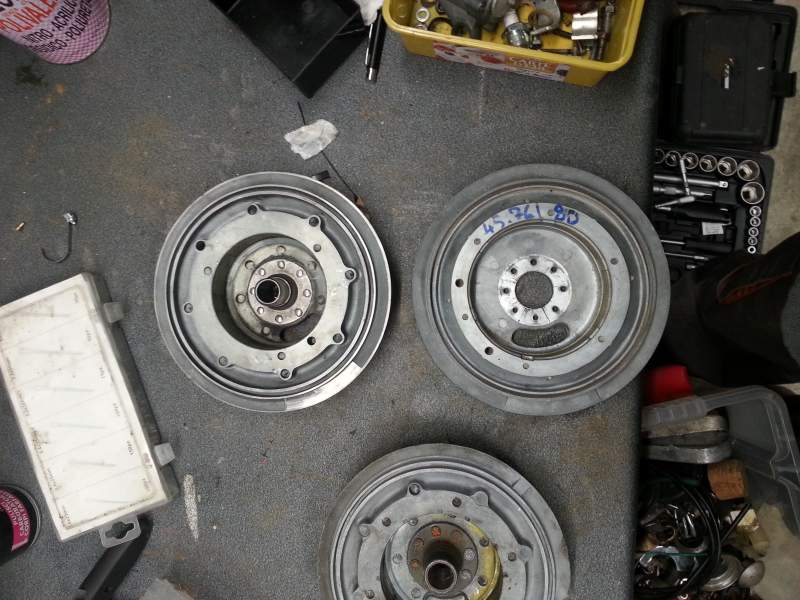

Mason1981 Inviato 1 dicembre 2014 - 20:29 Share Inviato 1 dicembre 2014 - 20:29 (modificato) Il problema è sempre il volano. Puoi provare a farti una ruota fonica ss hoc ma ti serve sempre un volano pxe per vedere se hai problemi di incompatibilità di montaggio coi carter. Il trapianto di pxe su carter vba vna e senza problemi. Ma su più vecchi non saprei proprio. Più tardi posso fotografare un volano pxe riconato con ho vbc. ( cono 17) Modificato 1 dicembre 2014 - 20:33 da Mason1981 0 Quote Link al commento Condividi su altri siti More sharing options...
Fabbro Inviato 1 dicembre 2014 - 20:47 Autore Share Inviato 1 dicembre 2014 - 20:47 (modificato) <p> Il problema è sempre il volano. Puoi provare a farti una ruota fonica ss hoc ma ti serve sempre un volano pxe per vedere se hai problemi di incompatibilità di montaggio coi carter. Il trapianto di pxe su carter vba vna e senza problemi. Ma su più vecchi non saprei proprio. Più tardi posso fotografare un volano pxe riconato con ho vbc. ( cono 17) Mamma mia, qui ho da imparare!! Ne sai una più del diavolo...</p> Modificato 1 dicembre 2014 - 21:46 da Fabbro 0 Quote Link al commento Condividi su altri siti More sharing options...
Mason1981 Inviato 2 dicembre 2014 - 00:20 Share Inviato 2 dicembre 2014 - 00:20 Foto 1 i due volano, uno riconato e l'altro originale 0 Quote Link al commento Condividi su altri siti More sharing options...
Fabbro Inviato 2 dicembre 2014 - 17:28 Autore Share Inviato 2 dicembre 2014 - 17:28 Grazie delle foto, è un lavoro che potrei anche fare. 0 Quote Link al commento Condividi su altri siti More sharing options...
Mason1981 Inviato 2 dicembre 2014 - 17:35 Share Inviato 2 dicembre 2014 - 17:35 Mmm devi calcolare le quote dei magneti, farti i ribattini al tornio e anche la ruota fonica. In alcuni siti la. Vendono già fatta. (ruota fonica) devi anche stare attento alla fase. 0 Quote Link al commento Condividi su altri siti More sharing options...
