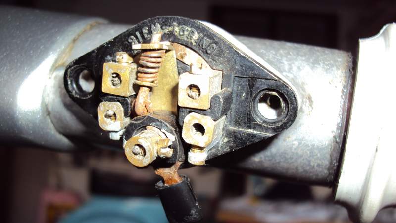

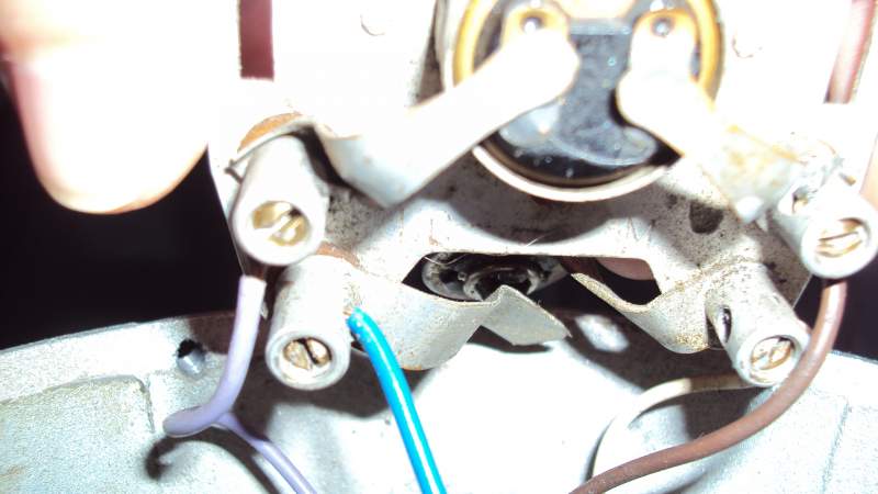

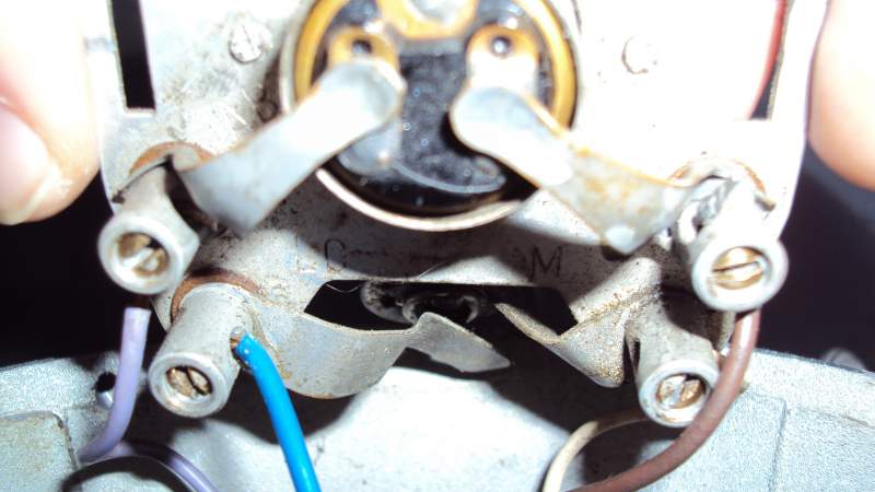

Ciao vanny, come d'accordo ti invio lefoto per cercar di risolvere il problema che le luci non scattano daanabb ad abb o viceversa, non so.Le prime 4 foto riguardano l'attaccodelle lampade.
Le successive 6 sono il devioluci.
Le ultime 2 sono l'attacco dei filisulla chiave (visto che ci siamo vediamo anche questo).
Ti chiedo inoltre come cambiarelampadina al conta-km.( non capisco come si smonta)
Ho inoltre gia verificato che lalampada stop le posizione posteriore, sono di w sbagliati(superiori).DSC01138.jpg

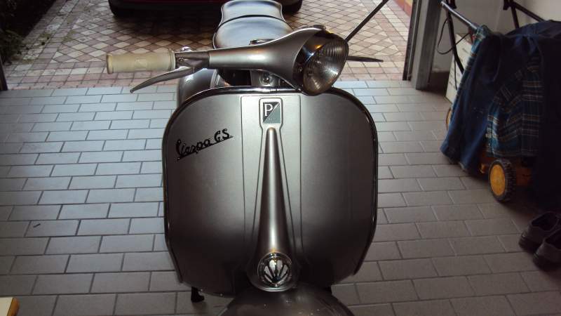

Se volete posso postare foto della gs finita.ciao
Direi che sarebbe una bella conclusione per una discussione ben articolata, con dovizia di particolari e di foto e di questo VR e tutti i possessori di GS ti ringrazieranno.
