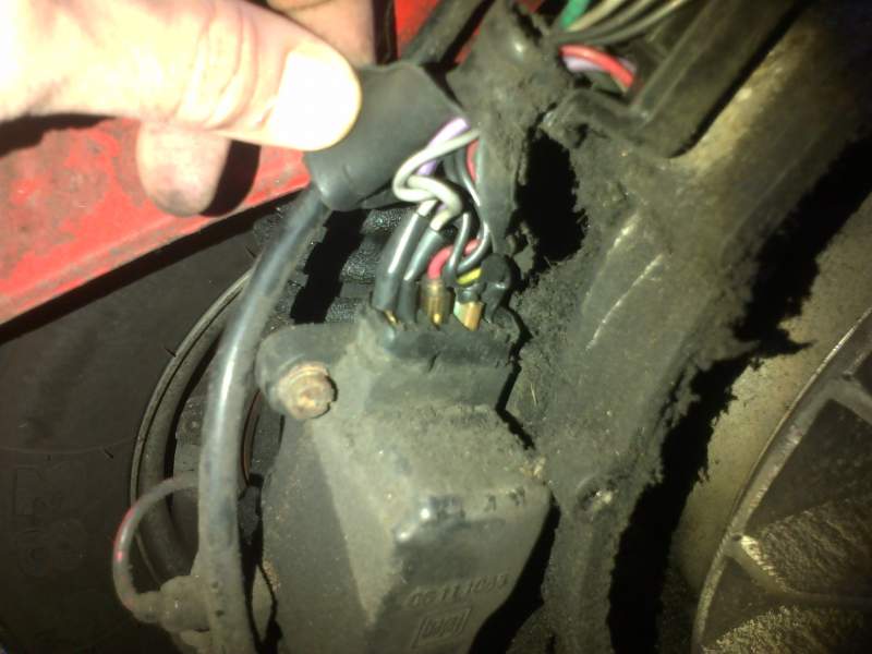

Ecco una foto di centralina e bobina AT.

Allora... Io monto qst accensione su vnb... Finora zero problemi
La centralina la trovi sull' ebay tedesco, sull'ebay indisno o da scootrs marca SWISS
La bobina at è la stessa dello special gt gtr px primaserie ciao etc insomma le comuni bobine AT sono perfettam compatibili
Sul forum alcuni hanno addirittura affermato di aver sostituito i 2 componenti con una ducati px.. Io ci ho provato ma la vespa non prendeva i giri sembrava avesse il limitatore
Più complessa la questione statore se hai il 3 poli pickup e bobina bt li trovi da scootrs x la 5poli non li ho mai visti
