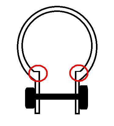

Il problema è il contatto tra la marmitta d'acciaio e il collettore in alluninio perchè in caso quest'ultimo si allenti, vibrando scaverebbe l'alluminio. Cosa che è successa a me!
Ovviare non è facile anche perchè la fascetta non la puoi stringere a morte, per cui l'unica cosa da fare resta quella di proteggere il collettore interponendo un anello tra collettore e scarico.
Questo anello di rame, o comunque di metallo morbido, fa si che in caso si allenti la fascetta il bocchettone non vibri contro il collettore rovinandolo.
Altra cosa: fai attenzione alla fascetta con cui serri il tutto; gli spigoli in figura vanno tolti o rischi la cricca :ok:
