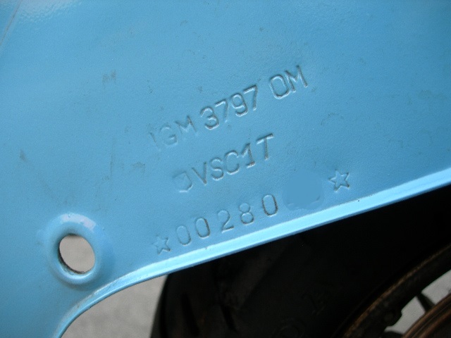

d.uca23 Inviato 27 agosto 2014 - 11:44 Share Inviato 27 agosto 2014 - 11:44 (modificato) Su internet ho trovato quest' immagine,però si tratta di un esemplare prodotto molte migliaia di unità dopo...(00280xx) e i caratteri sono palesemente diversi. Il numero come ho già detto in un altro forum per me è ok,cioè che senso avrebbe ritoccare solo l' igm e la "C"? Dato che i numeri del telaio mi sembrano ok... Considerate che se fosse stato di un' altra 180ss avrebbero dovuto modificare i numeri non le sigle... Qui si stanno facendo solo ipotesi, il mistero si risolve solo guardando un altro numero molto vicino a quello del nostro amico. Modificato 27 agosto 2014 - 11:54 da d.uca23 0 Quote Link al commento Condividi su altri siti More sharing options...
Utente Cancellato 007 Inviato 27 agosto 2014 - 12:42 Share Inviato 27 agosto 2014 - 12:42 (modificato) scusate, ma fate caso al "3" presente nel numero dell'IGM... Ve ne accorgete che sono completamente diversi? Ragazzi, sono spiacente ma quel numero è decisamente ribattuto Modificato 27 agosto 2014 - 12:43 da Utente Cancellato 007 0 Quote Link al commento Condividi su altri siti More sharing options...

forbice Inviato 27 agosto 2014 - 18:42 Share Inviato 27 agosto 2014 - 18:42 mi spiace dirlo, ma anche per me sembra palesemente contraffato... i 7 e le lettere OM sono completamente diverse dalle foto caricate da Wyatt87. 0 Quote Link al commento Condividi su altri siti More sharing options...
