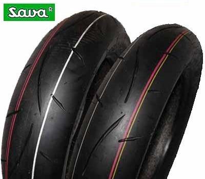

Io insisto nel consigliare le Sava MC31. Tenuta incredibile sull'asciutto, governabilità perfetta e sorprendente tenuta sul bagnato (collaudate domenica scorsa per circa duecento chilometri sotto pioggia da battente a torrenziale). Ho provato a fare qualche tornante appenninico più allegramente di quanto il buon senso non suggerisse, è non hanno mai dato segni di cedimento. Unico neo, la durata. Provare per credere.

Qarlo sono queste?
Il disegno è accattivante se sono queste ...
E dici che tengono bene anche sul bagnato?
:ciao: Gg

Proprio loro. Ci sono rimasto male, ero partito un po' titubante ma su Giogo e Futa, si sono comportate a meraviglia.

Bene, mi sa che al prossimo cambio gomme ci faccio un pensierino! :ok:
