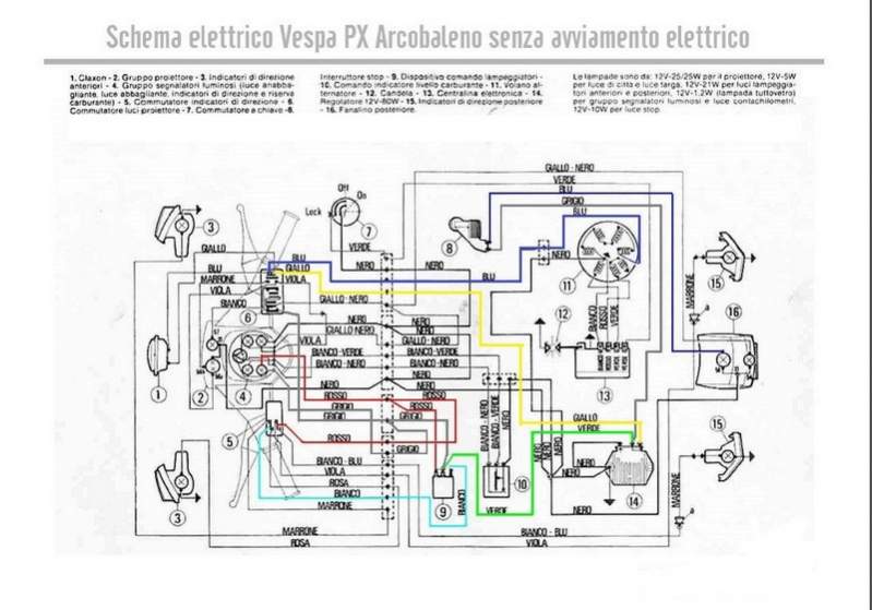

buongiorno a tutti volevo sapere se qualcuno di voi potrebbe passarmi uno schema semplificato per mettere tutto l'impianto in cc(in molti diranno usa il tasto cerca,oppure ci sono milioni di discussioni al riguardo),partiamo che io ho un t5 senza avviamento elettrico, voglio sapere se lo schema è uguale al px senza batteria,inoltre ho già acquistato regolatore a 5 poli e batteria(non riesco a seguire il post di piero perche usa altri componenti)
