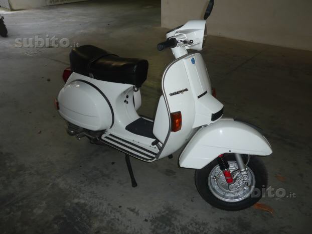

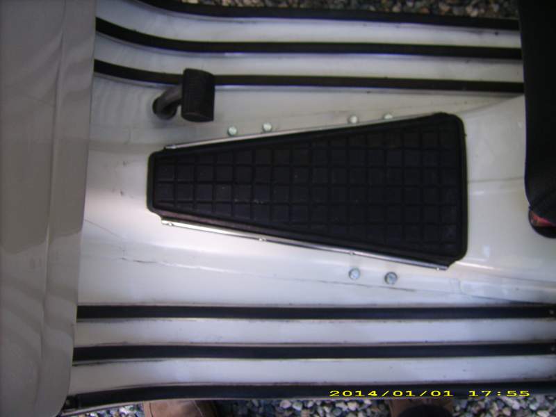

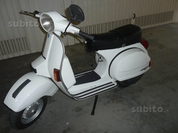

P200e 1982 rinfrescata un paio di anni fa .. 2300 poco trattabili
Questa mi piace già di più [emoji1][emoji1]
Che ne dite ?
Ma il mozzo anteriore che mozzo è ... Mai visto su un px
Inviato dal mio iPhone utilizzando Tapatalk
Edited by TotoDani
Questa ha di buono che ha il miscelatore, ma in effetti la ruota anteriore sembra quella della special, la sella non sono sicuro sia la sua, manca il
gommino sulla leva e la pedana non si vede.
Bisognerebbe valutare bene da vicino la qualità della "rinfrescata" per capire se il prezzo è corretto.
