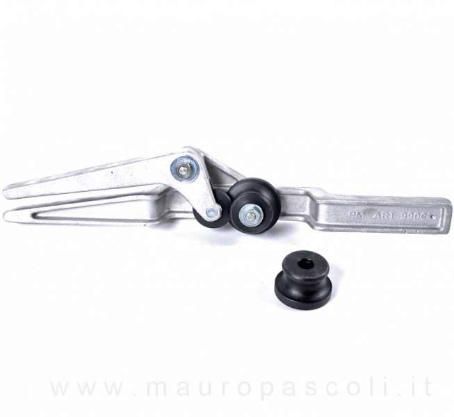

qualcuno sa come posso fare per montare e fare aderire il bordo cromato dello scudo??
ciao per farlo aderire bene, il bordoscudo in allumio hai di bisogno di un attrezzo specifico(in allegato la foto)ric2092.jpg. altrimenti puo motare il bordoscudo in plastica, ma a mio parere te lo sconsiglio.:ciao:
Sull'arcobaleno il bordo scudo va in plastica (meral). Metti al sole il bordo scudo in modo che perda un pò di rigidità. Inizia inserendolo da un lato -subito sotto la curva dello scudo- e fallo scorrere verso il basso fino al raggiungimento della giusta posizione. Prosegui dal punto da dove hai iniziato e proseguendo in senso opposto fallo entrare mano mano che avanzi. Io "ungo" con un pò di shampoo per auto la gola dello scudo per facilitare lo scorrimento. Eventualmente aiutati (facendo attenzione) con una spatolina e maschera per sicurezza con nastro da carrozziere lo scudo. Non è un'operazione facilissima ma con pazienza si fa.
Buona sudata....ciao
  • Author
grazie, quindi quello in alluminio non posso metterlo??
metterlo puoi metterlo nessuno te lo vieta, solamente che se vuoi iscriverla ad un registro storico(FMI) credo che possano fare delle storie, in quanto non rispecchia l'assoluta originalità del mezzo. poi tra i due bordoscudo la differenza si nota,infatti quello in plastica da un altro effetto diciamo, e meno( se si puo dire) bombato rispetto a quello d'alluminio. quindi devi decidere se farla originale al 100% o farla come piace a te. Ricorda che se un domani volessi cambiarlo ti sarà un po difficile con la vespa montata(intendo sterzo,forcella e portaoggetti)quindi valuta bene. :ciao:
