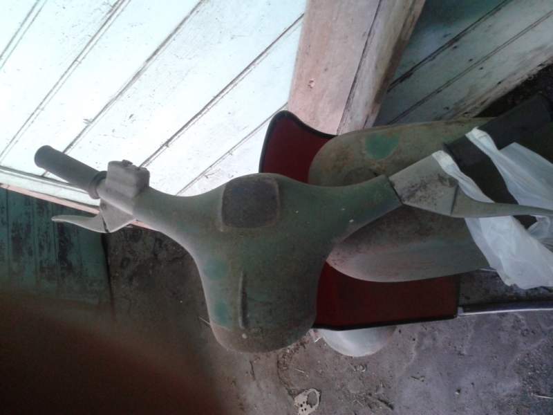

ciao a tutti, un caro amico ha una vl2 del 54 del padre, ma che usava il fratello .
faccio una premessa, tutto accadeva in quell'epoca, quindi questa vespa si è fermata ai primi anni 80 , quando era relativamente giovane e non si poteva conoscere il valore di tale mezzo ai giorni nostri.
preso dalla curiosità sono andato a visionarla dopo anni dall'ultima volta, cercando di capirne il modello.
dal telaio è una vl2, trovati i documenti anno 54, regolarmente assicurata fino ai primi anni 80, ferma da allora.
a vederla è molto bella e originale, a lui ne frega ben poco della vespa , ma ha un gran valore affettivo (per motivi che non mi sembra corretto spiegare qui , e mi scuso). praticamente è sta customizzata con gusto e ''pazzia'' dell'epoca.
telaio rifilato tipo 90ss, ruota centrale tipo gs, serbatoio aggiuntivo centrale, sella motore sterzo della gs vs3 ( ma senza chiave accensione),
cofani laterali della vespa ''u'' quindi motore parzialmente in vista credo fatto per un miglior raffreddamento. ruote della gs vs3 da 10, parafango senza cresta, no tubi passacavo sotto lo sterzo, non perni per aggancio sella singola.
lo so sembra uno scempio , forse lo è , ma non mi sento di criticare l'operato di un appassionato d'altri tempi (anch'io con le special ci ho fatto di tutto qualche anno fa.....) metterò le foto.
non ha ruggine perchè custodita al chiuso.
che ne pensate?

Sono curioso di vedere le foto... A mio parere è improponibile tentare di riportarla allo stato originale, visto che lo scudo è stato tagliato... Boh, magari è anche carina :mrgreen:
p.s. se è una vl2 non può essere del '54... la vl2 è stata prodotto tra la fine del '55 e la prima metà del '56... Se fosse del '54 potrebbe essere una delle primissime VL1 ma a mio parere è molto più probabile che si tratti di una VM2, ovvero una 125 farobasso, il secondo tipo in colorazione beige...

penso anch'io sia improponibile, anche se ti confermo che non è affatto male da vedere, per l'anno controllo i documenti e ti aggiorno, forse mi sbaglio ma son sicuro che è antecedente al 56. ci sarebbe un lavorone da fare, cambiare l'intero scudo e recuperare tanti pezzi, ( sterzo, faro, ecc...) è anche bicolore, rossa e parafango verde. inserirò la settimana prossima le uniche due foto che ho.

Il manubrio è del VB1, il parafango è del GS ma è stato tagliato... Peccato per lo scudo tagliato un po' alla cazzo, nel complesso sarebbe stata anche piuttosto carina... Comunque sia il mio consiglio è quello di pulirla completamente e fare delle foto alla luce del sole... Sono sicuro che avrà un'altra faccia...

Il manubrio non è della vb1...quello vb1 non ha la crestina
è vero, non avevo notato la seconda foto! allora è di vnb3-4-5-6. purtroppo non riesco a vedere il numero di marce nè riesco a notare la presenza di pallino/trattino per segnalarle, ma visto che il motore è di GS ipotizzo che si tratti di un manubrio per 4 marce, quindi o vnb5 o vnb6...

sono curioso di sapere che tipo di intervento e' stato fatto per installare il manubrio chiuso.
Io ho recemtemente preso una Vl3 che ha un manubrio come il tuo, ma a tre marce. Probabilmente VNB3 o 4.
i passacavi sono stati tagliati, ma a parte quello, si puo' ripristinare il manubrio originale?
