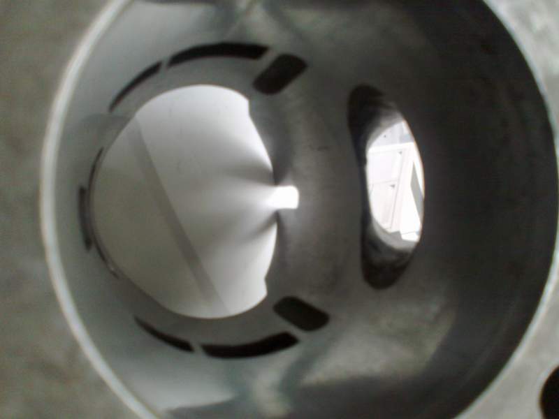

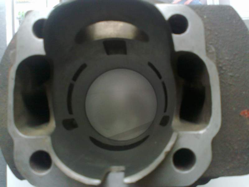

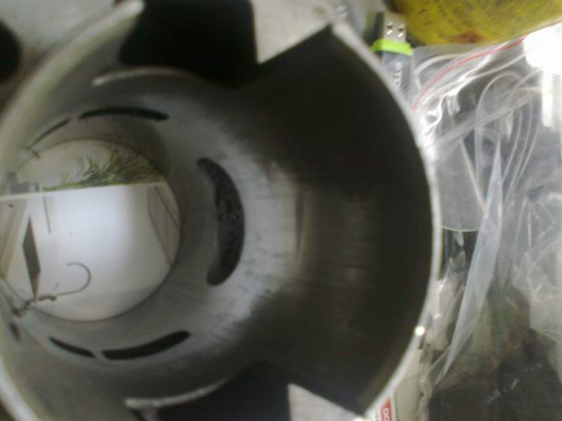

Immagine 190.jpg ciao mi date una opinione su questi due gt sopratutto sul doppia mi sembra che abbia uno scarico un tantino grande e presenta uba gobba nella parte finale e un aquisto un po alla ceca fatto su internet ma per 50€ per tutte e due piu colletore del doppia non lamellare non mi sembra male...ps i cilndri sono marchiati PM dovrebbe stare per polini motori mi sembrano abbastanza anzianotti se avete info in piu su di loro mi daresta una mano

Misura tutto per bene,fasature travasi,larghezza cordale dello scarico etc e poi vediamo il da farsi.
misurato il 130 mono completamente originale nessuna lavorazione , il doppia ho paura che fara la fine del ferma porta.. misura cordale e 39 con il pistone diametro 58 dovrebbe essere 37,7 facendo il 65 % cosa ne pensi, a sto punto meglio lavorare sul mono , ma secondo voi se apro i travasi alla base facendo tornire i gt e una idea valida come basetta voglio basettare solo quel tanto che basta per fare si che il celo pistone apra tutti i travasi
Con lo scarico sei al 68% direi che potrebbe andare se cerchi giri...
Edited by pacio74
E fermaporta sia,anche se con lo scarico si potrebbe andare oltre visto che io sono a quasi 41mm con alesaggio 57,4 e viaggio da quasi 2 anni senza problemi.Con il mono fai bene a far tornire la base per aprire i travasi,due mm dovrebbero bastare;se per caso vai ad aprire anche il terzo travaso sarebbe meglio utilizzare una basetta larga che troverai da Sartana e sei a posto.Procurati una testa polini racing con guarnizione in rame,una ritoccatina in larghezza allo scarico ed anche nella parte bassa per un motivo che ti spiegherò mano a mano che proseguirai con i lavori.

intendi questa testa $(KGrHqZ,!poE8WtZ7lu4BPHvByCfcw~~60_57.JPG con il cilindro ho anche la sua testa originale leggermente detonata non vale la pena usare quella e la calssica, ci si tira fuori qualcosa?
devi tornire 3mm
