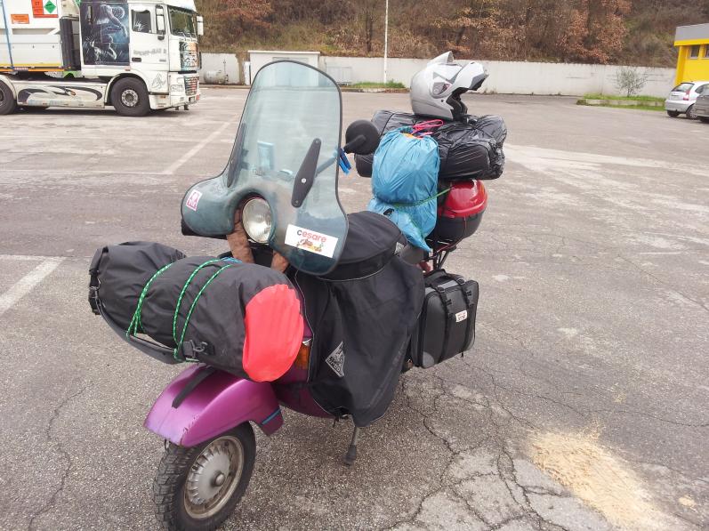

quello classico, tipo quello che metto in foto sotto.

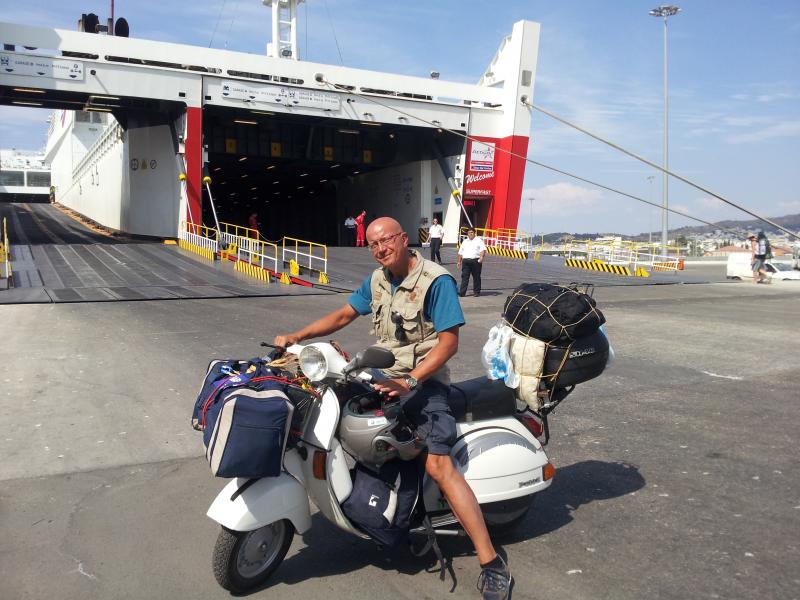

Io invece ( come puoi vedere dalla foto che hai postato sulla mia vespa??) metto sempre il portapacchi davanti nei lunghi viaggi perché preferisco bilanciare l avantreno che già leggero di suo , e che aumenta questa sua caratteristica con il carico del portapacchi posteriore. Ti posto anche una foto di un viaggio della scorsa estate in cui sono andato cianogeno arricchì giorni con la mia compagna e ho caricato un po.. Se sei abituato non hai problemi di sorta anzi sei più bilanciato. Poi credo che sia anche una questione di sensibilità alla guida . A me non piace l anteriore troppo leggero
