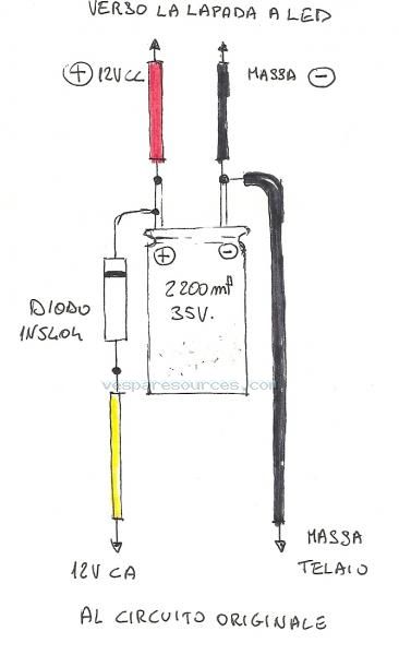

lo hai realizzato il regolatore di tensione?:-) comunque per il raddrizzatore i led sono dei diodi quindi vengono attraversati solo in un senso dalla corrente e funzionano lo stesso,ma non sò sè alla lunga si possono danneggiare
Allora, devi isolare e mettere il regolatore e raddrizzatore a 12 V,
il problema però si verifica perchè è difficile che le lampade si accendano gia con 6V quindi potrebbe capitare che al minimo sei al buio ;)

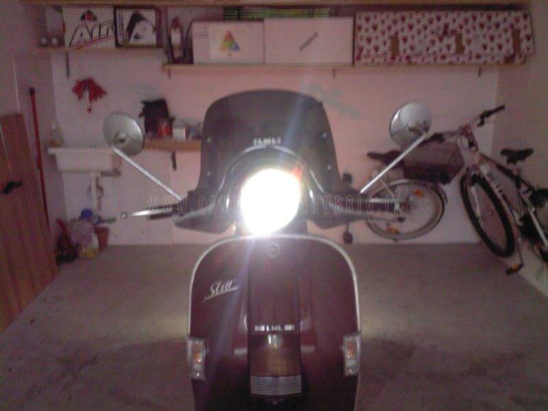

La lampadina a led per l'anabbagliante è totalmente inutile in quanto non può sfruttare la conformazione della parabola del faro. La parabola è costruita in modo da avere il suo "fuoco" coincidente con il filamento della lampadina ad incandescenza. La lampadina a led non ha la luce concentrata in un punto, ma diffusa da ogni singolo led. questo significa che non sfrutta la parabola.

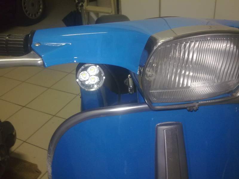

io ragazzi è da un po' di mesi che ho motato un faretto da bici, avevo pensato anch'io di farmi qualche circuito e montare dei led all'interno della parabola, ma alla fine ho optato per questa soluzione! Il faretto è fissato sotto al manubrio così non stoa molto, la batteria è nella scatola di biscotti-portaoggetti nel portaruota ;-)

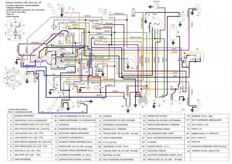

NOTA: le lampadine a LED sulla mia P200E hanno tutte un ponte di graetz (con condensatore) per alimentare i LED in continua; i LED si rovinano se esposti a tensioni negative (il semiperiodo negativo dell' alternata).
E, parimenti, sulle frecce (sempre che si voglia montarle) vanno montate lampadine a LED di colore arancio, anche se le gemme sono arancio (su eBay/Internet vanno cercate lampadine a LED color "amber"-"ambra").
Sulle mie 2 auto (che non hanno più nessuna lampadina tradizionale) ho montato lampadine a LED arancio sulle frecce, lampadine a LED rosso su posizione (posteriore) e stop e sul faro posteriore antinebbia, e lampadine a LED bianco sulla retromarcia, con effetti cromatici notevolissimi ed una notevole luce (e sempre lampadine a LED bianco sulla posizione anteriore).
SE STAR Choko 200 modifiche LED e CC.jpg Da come scrivi, sembra che tu abbia delle bune basi di elettronica. In allegato c'è lo schema elettrico della Choko, dopo le modifiche. I pallini rossi indicano le aggiunte, quelli verdi indicano i cavi isolati. Al di là di tanti discorsi, la prova sul campo è questa.

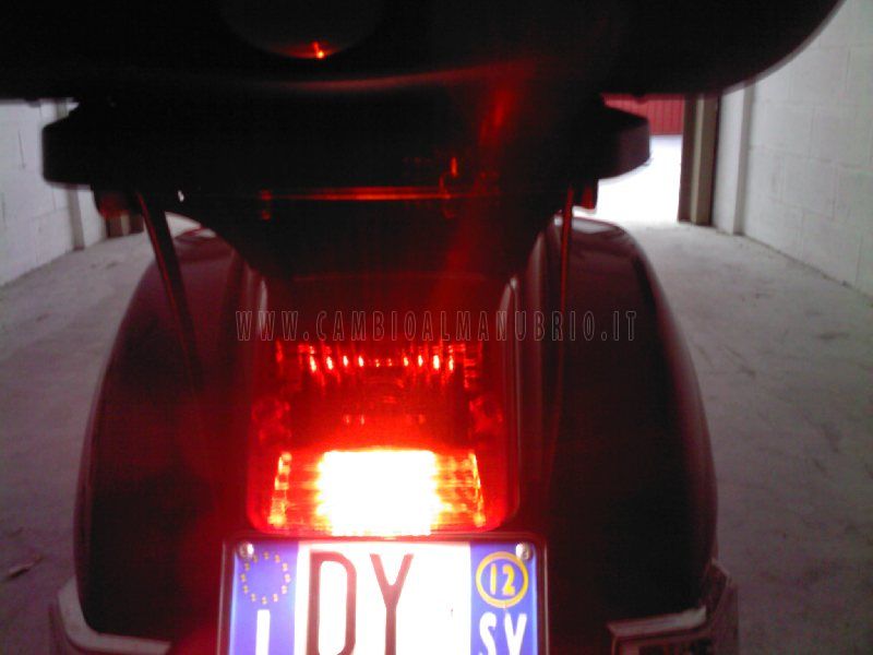

> Ti confermo che la luce che si vede alla posizione posteriore è rossa
Non lo metto in dubbio.
Ma prova a mettere una lampadina a LED rossa come posizione posteriore e/o come stop, e poi mi racconti quanto è rossa la luce 8)
Se andiamo a spaccare il capello (lo so che in foto la resa cromatica è diversa rispetto alla resa dal vivo...), il rettangolo illuminato è biancastro/rosastro, il resto della gemma è rosso.
Ti posso garantire che la lampadina a LED rosso dentro una gemma rossa dà un rosso spettacolare :mavieni:
Confermo, anch'io avevo fatto il posteriore con la special con led rossi e faceva proprio una bella luce rosso intenso! Peccato che nonostante abbia rifatto il regolatore di tensione e diverse prove funzioni per poco e poi non vada più, ho pure isolato bene tutto ma sembra come che faccia corto e no arrivi corrente ai led, inoltre il clacson è come se fosse sempre acceso al minimo, fa un ronzio continuo.
