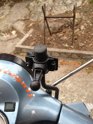

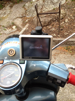

Siccome la bella stagione (o almeno spero) si avvicina e sono iniziati i miei vagabondaggi vespistici :mrgreen: ho deciso che dopo aver dotato il PX di una presa accendisigari ci voleva un supporto per il mio Garmin. Scartati quelli trovati in rete perchè non fanno al caso mio o troppo cari,ho guardato un po' cos'avevo in casa.
Sono bastati una vecchia asta di un parabrezza di un vecchio PX di mio padre,un pezzo di tubo di ferro,una saldatrice,un po' di vernice spray e il piedino in gomma di un vecchio asse da stiro:sbonk:
Che ne dite?

qualche fotina della realizzazione?
ottimo, se regge alle vibrazioni è ottimo
ciao
  • Author
Foto non ne ho fatte perchè la realizzazione è molto semplice,domani lo testo al raduno ad Asti e ti faccio sapere se regge :mrgreen:

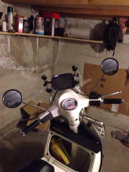

Io ho optato per un supporto con custodia che in caso di pioggia ti ripara il navigatore. I supporti in plastica con le vibrazioni mi durano 600 metri.

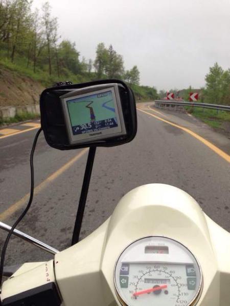

ImageUploadedByTapatalk1398065281.433985.jpgquesto invece supporto auto costruito senza parabrezza. In ferro e ovviamente con protezione anti acqua e polvere

Oggi l'ho provato,ovviamente le vibrazioni danno un po' fastidio ma tutto sommato non mi lamento,non l'ho perso per strada :mrgreen:

Dovresti accorciare il braccio, più corto è, meglio è.
Quoto.

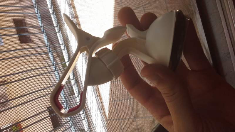

Per il porta navigatore "fai da te" ho utilizzato un porta cellulare da braccio, un pezzo di plexiglass, 2 viti avanzate della cucina ed una cravatta a omega recuperata in cantina.
Il plexiglass è stato tagliato a misura del navigatore,arrotondando gli angoli. Poi è stato forato facendo corrispondere i fori con quelli presenti sulla cravatta.
Ho fatto passare le viti nei fori del plexiglass, introdotto il tutto nel porta cellulare e poi ho forato il porta cellulare facendo uscire le viti.
Ho poi presentato la cravatta, messo i dadi e tagliato le viti a misura.
con paravento secondo voi questo supporto regge? Ho provato a sollevare le sedie con questo e non ho avuto problemi, solo che mi preoccupano le vibrazioni....esistono le ventose per le telecamerine gopro resistono a 240 km/h con vento diretto
