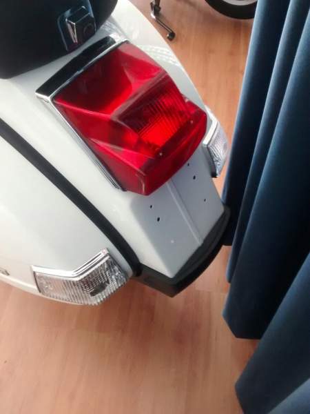

  • Author
E alla fine la piaggio ha risolto il problema, prevedendo i fori per il portapacchi (da lei stessa messo in commercio) in fabbrica. Pensarci prima? Il Px nella foto è arrivato in concessionaria 2 gg fa.
