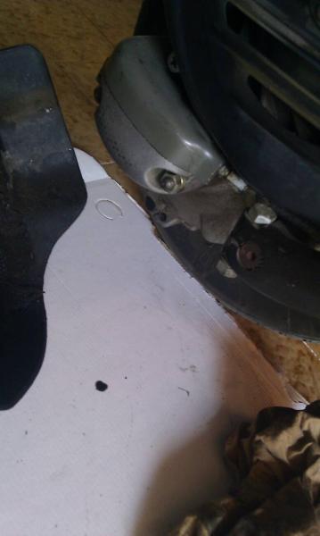

T5 che pare abbia traccia di olio lato basso dx. Cos'è?
Ciao, ho una T5 125 del 1985 con 6500km, l'ho sempre tenuta in garage e l'anno scorso la feci sistemare in primavera e ci ho fatto circa 1600km.
Da ottobre ad oggi è stata in letargo invernale, 1 volta al mese la accendevo giusto per fare la stradina privata di casa e dintorni macinandoci 3km e riuscendo ad arrivare in 4 fino a 70km/h scarsi.
Ora la sto pulendo ed ho notato che dal lato destro in basso (zona pedivella) ci sono delle tracce do olio, e inoltre dove c'è "la ventola" noto che è un pó umido.
È normale ciò?

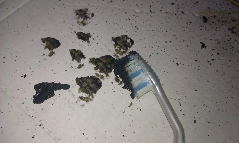

la morchia si forma quando c'è olio a cui si attacca polvere e terra, che forma quella melma nerastra che si trova ad esempio nei motori datati di auto e moto

Mentre davo una pulita con lo spazzolino per togliere tutta la sporcizia, nella parte sotto la ventola c'era una piccola parte lunga 3cm e larga 2mm circa che era melmosa e pare avesse una consistenza simile ad una guarnizione.. mah
Ps: nella foto con lo spazzolino, a sinistra c'è quella piccola striscia melmosa che mi è venuta via, e "lo stampo" sul cartone dell'olio che ha assorbito lo spazzolino in quel punto.

Comunque, a giudicare dalle foto, per me è il paraolio lato volano.

Vi allego la foto con quel pezzo di plastica (cuffia?) cerchiato di rosso, che non riesco a rimuovere, e la foto con il pezzo di plastica che sta sotto la ventola dove va a coprire una parte dell'ammortizzatore, li si vede che è un pò bagnato..

Probabile un trafilaggio dalla base cilindro, più che il paraolio, difatti ai soli 6500 km e i cilindri della T5 sono tirati sempre molto lenti dalla casa, prima di impiccarti sul paraolio volano togli il copricilindro... solo dopo il volano... per esclusione, la perdita sotto potrebbe essere la guarnizione tappo olio, e7o il carburatore che perde un poco (trasudi)... insomma la Tua T5 ha bisogno solo di una messa a punto, ma se continui ad andare dal meccanico prima o poi si rompe davvero.... serve uno che sa quel che fa... serve uno degli UOMINI AZZURRI... ma sei lontano, troppo lontano...

Sono stato dal meccanico, mi ha detto di pulire quel coperchio che ha le tracce di olio, usare la Vespa per almeno 5km senza il coperchio laterale, lasciarla ferma 2gg e metterci sotto un cartone per vedere quanto ne scende.
Sostiene che il problema sarebbe reale se trovassi una bella macchia di olio per terra o se salisse notevolmente di giri senza motivo.
Poi ha visto le foto e mi ha detto di andare tranquillo che è un normale trasudamento ma di fare ciò che mi ha detto prima.
Ho fatto ciò che mi ha detto, 5km fatti nella strada chiusa/privata di casa con cambiate suo 4800giri dopo 2km arrivando in tutto a 70km/h scarsi.
È mezzora che è ferma è presenta una piccola macchia con diametro 1cm scarso.
Inviato dal mio T5 con Tapatalk 2
  • Author
Poprio in questo momento a distanza di 1h scarsa mi ha fatto un'altra goccia identica a prima (ho spostato il cartoncino di proposito x capire se ne faceva ancora)
