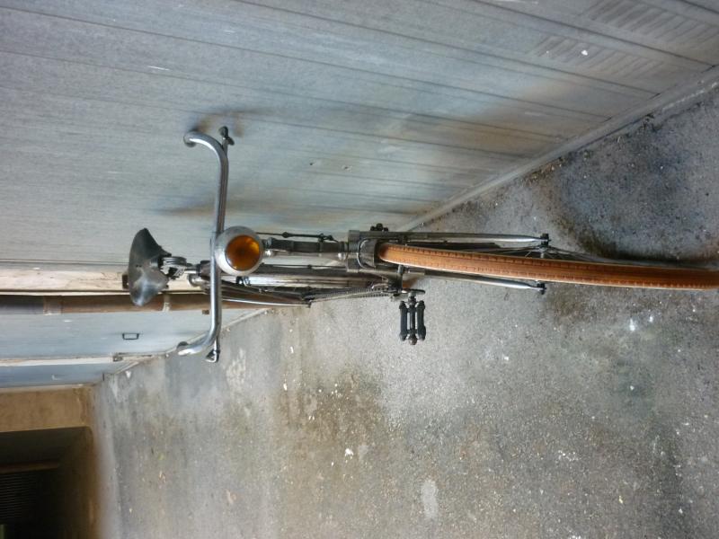

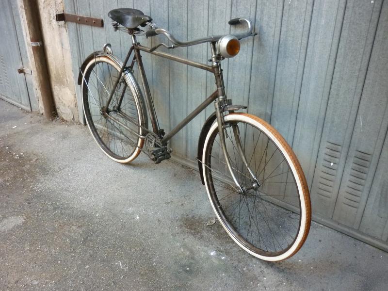

Vi presento la mia Bianchi Real 1936..
Eccola ragazzi..:mrgreen:
la mia Bianchi Real anno 1936..
ritrovata e restaurata..
la bicicletta apparteneva a un vecchio falegname..
infatti in foto non ci sono ma la bici ha il portapacchi per porre la sua cassetta di legno del liquore"Vov" con tutti i suoi attrezzi..:shock:
appena ho tempo monterò anche il portapacchi...
Che ne pensate?

Avendo la vernice non originale ho seguito consigli di amici restauratori di bici..
portata a ferro,e dopo esser stata pulita con ammoniaca ho passato il lucido trasparente protettivo su..
pulita per bene e ingrassata di nuovo il tutto..:ok:

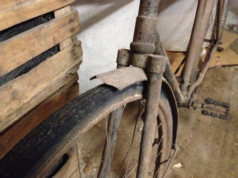

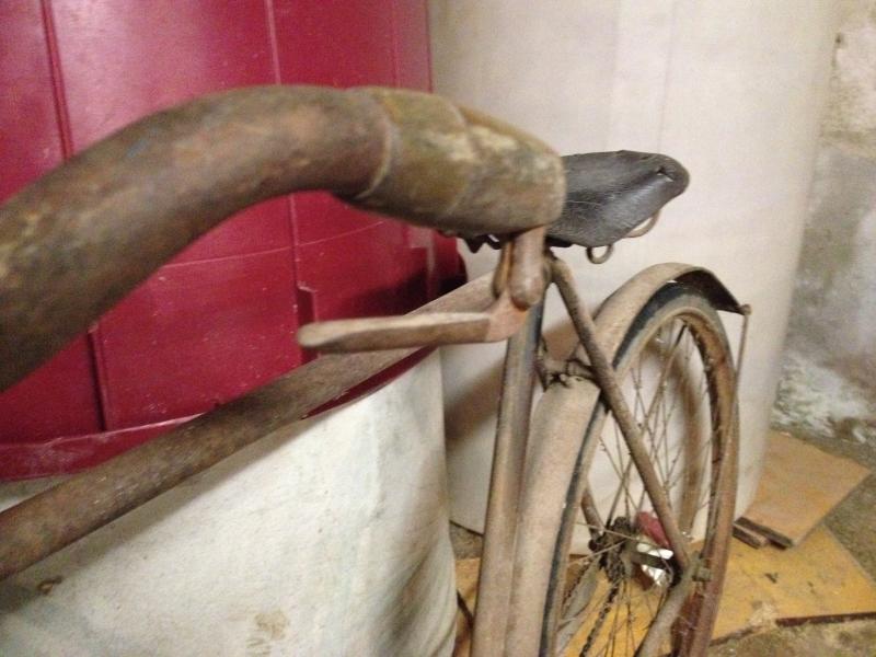

beh, già che ci siamo, dai, vi faccio vedere quella vecchietta che ho a casa... :mrgreen: :mrgreen: :mrgreen:
con la scusa che non ha i freni non l'ho ancora usata come si deve...

Molto bella...
peccato non avere a disposizione la seconda leva..
Magari puoi trovare un bel contropedale Torpedo con ingrassatore ed evitare la spesa dei freni..
il telaio diapason anche è molto bello,come d'altronde i pedali con i gommini..
ci vorrà un pò di denaro per un buon restauro ma è molto bella..:ok:

Ciao bel lavoro. Correggimi se sbaglio: la sella non è la sua, e la dinamo?Non ci andava il copricatena tipo chiuso? Io ho due Bianchi conservate di quel periodo con qualche bel accessorio..una da 28 e una con ruote da 26 palloncino.

La sella è una Reynold,sella inglese che la bianchi non montava
Il copricatena in realtà dovrebbe essere come quello che hai appena detto..
mentre la dinamo non l'ho ancora montata..una TEGIF,il fanale è Magneti Marelli..
in realtà la mia real non ha tutti i pezzi,ma questo è comunque legato al fatto che il vecchio proprietario ci lavorava quindi è una bici abbastanza vissuta..
ho anche un'altra Real perfettamente conservata ed effettivamente i dettagli sono diversi..
ma è affascinante la storia di questa bicicletta..:mrgreen:

Ciao,bellissima questa bici!!!!!
Anche io vorrei fare così la mia bianchi zaffiro del 1950.
Avrei tante domande da farti... :oops:
-cosa hai usato per portarla a ferro?
-per trasaparente intendi della normale vernice trasparente opaca a bomboletta? Oppure hai usato altri prodotti?
-come hai fatto ad ottenere quell' effetto sui cerchi?
-il manubrio ha ancora la sua cromatura originale?
-hai una foto di com' era prima?
-avresti foto ravvicinate dei particolari (pedivelle,mozzi,fanali,ecc.)

Portarla a ferro non è stata impresa difficilissima..in quanto la bici aveva la vernice"consumata",per cui era quasi completamente rossa come il suo fondo..
ho usato mascherina,innanzitutto,carta vetrata,e nei punti più stretti sverniciatore chimico..
puoi utilizzare anche il trapano con la spazzola..
Ho utilizzato una vernice trasparente passata con il compressore,vernice che mi era avanzata da un restauro precedente,di una bici che presentava vernice originale ma solo opacizzata..
Il manubrio ha la sua cromatura originale,con fregio originale e manopole in bachelite

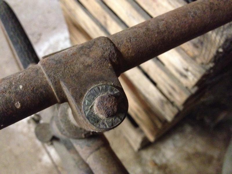

La foto di com'era prima purtroppo non c'è tranne di qualche particolare come la guarnitura e la data impressa sul movimento centrale..
ora le posto ma pensa che sotto la terra che ricopriva i pezzi sono uscite delle cromature in ottime condizioni..

Grazie per la risposta!!!!
E per i cerchi li hai smontati? Hai fatto lo stesso trattamento del telaio anche ai cerchi?
Share this post
Link to post
Share on other sites
Per i cerchi c'era ben poco da fare..la ruggine stava facendo per bene il suo dovere..
per cui solo ingrassaggio dei cuscinetti e centratura:ok:
