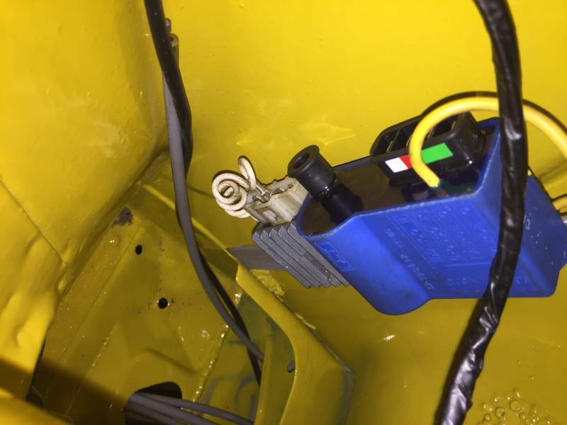

marcoigne Posted 30 April 2016 - 16:29 Share Posted 30 April 2016 - 16:29 Buongiorno, l'ho installato un accensione e volano pkm/5a su una vespa 50 special qualcuno mi può aiutare come collegare i fili ? 0 Quote Link to comment Share on other sites More sharing options...
