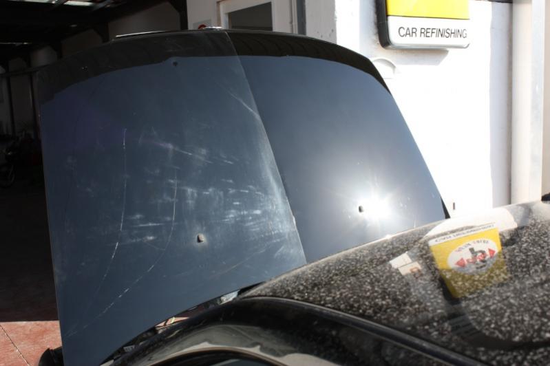

Di solito per compound si intendono i polish abbastanza abrasivi, con buon potere pulente. Il Megujars M105 è da anni uno dei migliori sul mercato. Costa un po' di più di quelli da supermercato, ma ci fai sia le correzioni pesanti con tampone in lana, che la finitura. Per quest'ultima non è il top, ma arriva a dei livelli impensabili per i prodotti della domenica.
Per capirsi, un ciclo veloce M105+M205, su una Punto nero pastello.
In gergo questo è un 50/50, per vedere in contemporanea il prima e il dopo.
Modificato da Qarlo
