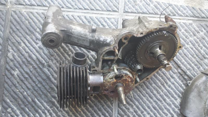

hahahaha Fatto Max ma era quasi una missione impossibile togliere il pistone dal cilindro... Guardate le foto.20130828_165224.jpg20130828_165224.jpg
conservai rulli dell'albero di natale!!!! E magari vedi se riesci a conservare il cuscinetto vicino al selettore delle marce!
mmmm qualcosa mi dice che probabilmente cambi l'albero motore.... ma non ne sono sicuro.....
  • Author
si infatti e conciato maluccio Mason. Ora vedo cosa si può fare. ;) Grazie.
