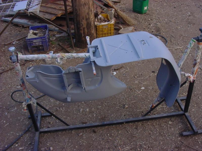

dopo aver ripristinato il telaio da eventuali ammaccature, 28022012061.jpg saldature o addirittura ricostruzioni di parti mancanti, si può passare alla fase successiva, ovvero a quella della verniciatura.
si inizia con la preparazione del supporto, successivamente si passa all'applicazione dei fondi, dello smalto, ed in fine alla finitura.

la fase successiva è quella dell'applicazione dei fondi.
appena terminato la fase precedente è buona cosa proteggere il tutto il prima possibile dall'umidità, dallo sporco e da tutte quelle condizioni che possono permettere di riformare delle ossidazioni.
vi consiglio di informarvi leggendo la scheda tecnica del prodotto, qui sono riportate le temperature di applicazione e i tempi di appassimento ed essiccazione, come diluire, ecc. ecc...
per prima cosa si applica sulla lamiera 2 o3 mani di primer epossidico bi-componente, tra una mano e l'altra si aspetta il tempo consigliato del produttore. DSC03828.jpg
