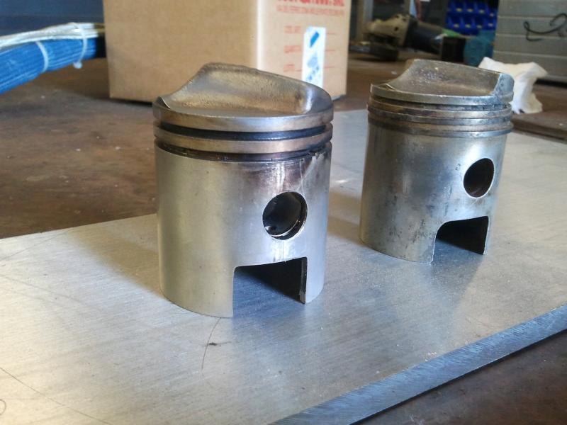

Tra l'altro i due pistoni delle foto sopra sono APE C e APE B e questa grande differenza non la vedo anche se in foto e' difficile dirlo, parrebbe quasi che ci siano 2 o 3 mm di differenza dallo spinotto in giù....
E perche' mai, se il lavoro e' ben fatto, non vedo alcuna ragione per non debba resistere come il filetto originale. Conosco gente che ha fatto decine di miglia di chilometri con tutti i filetti dei prigionieri rifatti usando la tecnica del helicoil. Certo, come ho gia detto il lavoro va fatto bene.
Vol.
Io sono uno di quelli! E se regge la coppia di un 200 elaborato e i cavalli di una small state pur certi che regge gli asini delle wideframe! :ok:
  • Administrators
ADMIN

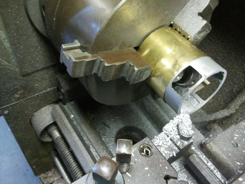

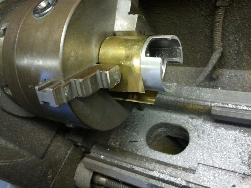

Sono esattamente 3 mm che domani mattina leveremo dalla base del pistone.
  • Administrators
ADMIN
Pistone abbassato ... ora procederemo al rimontaggio del motore e vediamo cosa succede! ;-)
come si vede nell'ultima foto, adesso il pistone 125 e quello 150 sono identici a parte ovviamente l'alesaggio.
Modificato da horusbird
