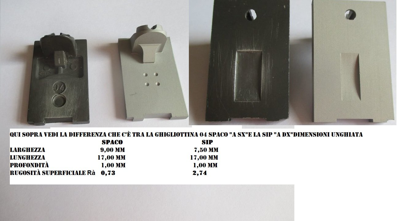

Per il discorso ghigliottine sono andato contro corrente,qui in foto vedi quella Spaco (scura) Sip (chiara)
Con la Spaco alle medie aperture si smagriva e sentivo picchiare,mentre con la Sip no.Se hai quella piatta a meno che non sia consumata tieni quella
